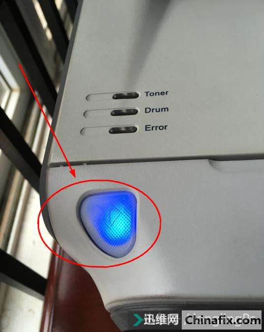

      兄弟2140是一款黑白激光打印机,以其稳定、低打印成本、高速(每分钟21张)等优点,赢得很多家庭及办公单位的青睐;在运用过程中,原装粉盒以5%的覆盖率计算可以打印2000张左右;兄弟2140打印机填充碳粉及清零,当碳粉用尽时,机器toner指示亮起,表示要更换新粉盒了。

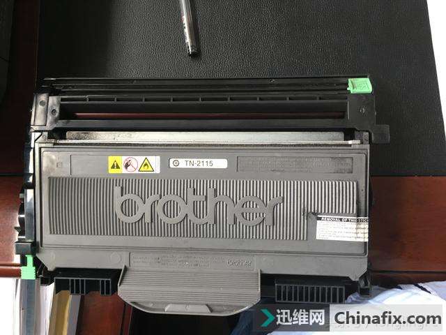

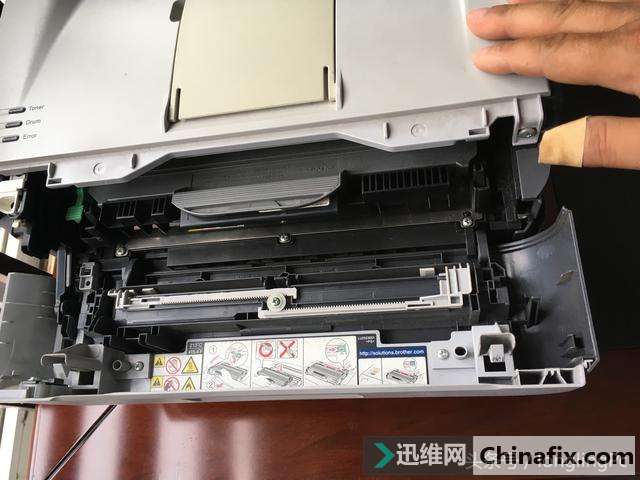

  1.打开前盖,取出硒鼓粉盒:
打开前盖
取出硒鼓粉盒

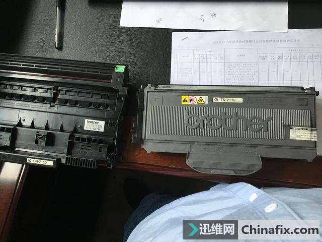

  2.把粉盒与硒鼓分离开来,分别放在阳光直射不到的地方。
分离硒鼓与粉盒

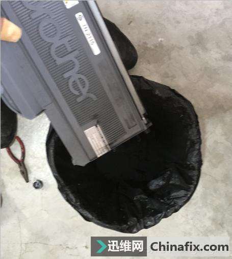

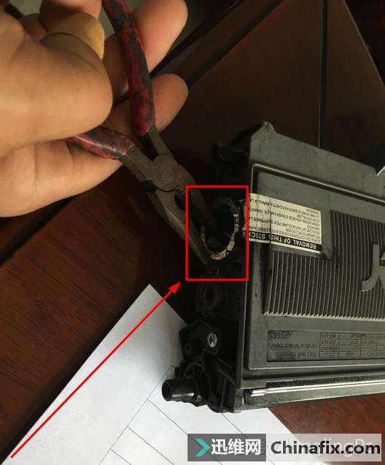

  3.用尖嘴钳子把粉盒的圆形塑料盖拆开,并倒掉里的碳粉,注意一定要清理干净。
掉拆开塑料盖
倒掉废粉

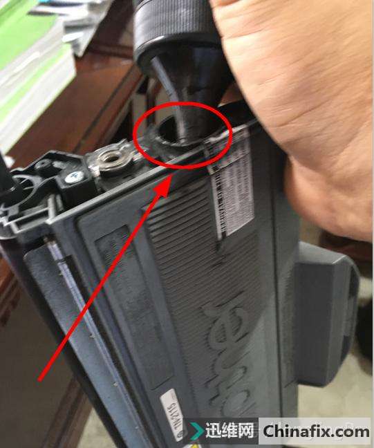

  4.把准备好的新碳粉摇均匀,反复4-5次,并小心地把粉注入到粉仓里。
填充碳粉
  填充碳粉后,用皮老虎清理把外面多余的碳粉吹掉清理干净,并上好盖子,防止碳粉侧漏。

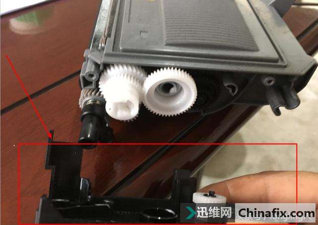

  把碳粉填充完成后,要进行清零操作,所谓的清零,就是要告诉机器这已经是一个新的粉盒了,机器才会正常运转。此机机型是通过复位粉盒左边的塑料拨片来完成了。

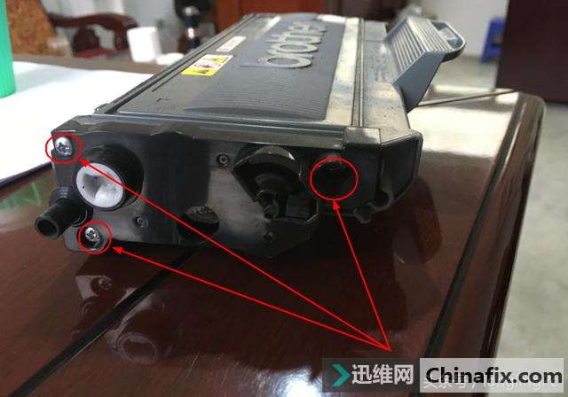

  1.拆下粉盒左边的三个螺丝。
拆下三颗螺丝

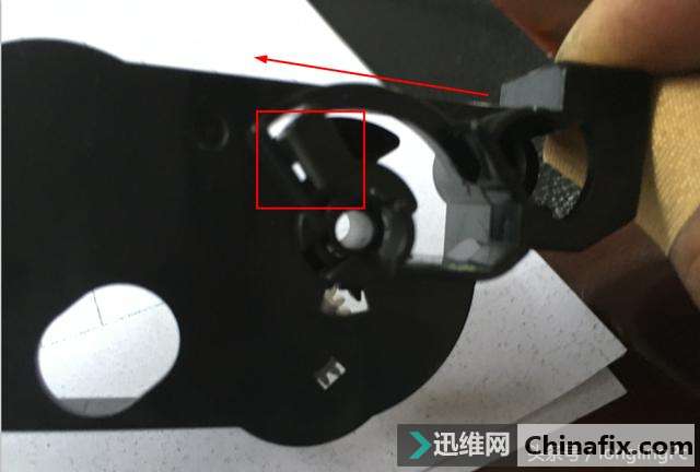

  2.把整片塑料盖慢慢拆下来,并把复位圆形孔内的塑料片失左边推动。
  3.把复位拨片复位后,再把整块地安装回去,并把粉盒安装到硒鼓中,复位完成。

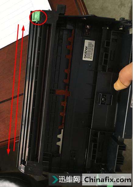

  把硒鼓上右边的绿色塑料片来回拨动几次,清理一下电极,再把整套硒鼓粉盒安装回打印机内,并关好前盖,打开打印机电源,在待机状态下,快速按下开始键3次,打印机会自动打印测验页,检测打印效果。所有步骤完成。
清理电极
按三次开始键打印测验页
