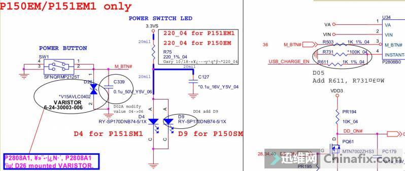

      一客户抱着收到其他维修同行的一台又厚又黑的本子来找我说最近发现笔记本经常开不了机,最后一次是扣完纽扣电池能用,然后笔记本无法开机。认真一看是TF贴牌蓝天的。游戏本。
  故障机型蓝天代工P151SM,板号:p150smmb 0D,故障表现为:接可调电源,0.08—0.00,不触发,顿时感觉有戏了。

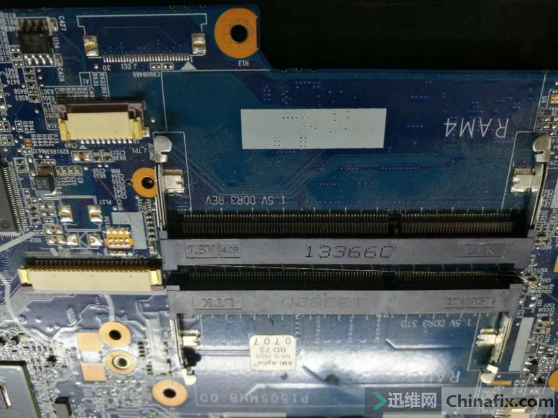

  这种不触发的,再怕浪费时间,也得一步一步来。先戳隔离管,看图,过了!
蓝天代工笔记本无法开机检修思路 图1

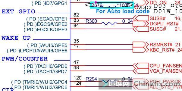

  下一个,戳RSMRST#,EC第35脚,3.2V,(没拍照)过了!
蓝天代工笔记本无法开机检修思路 图2

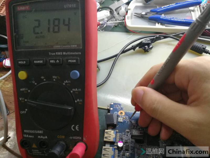

  下一个,开关脚电压。愁,各种跳变6.5—3.2——2.1——1.5这还能开机就见鬼了。看图纸,这个开关电压来自M_btn#,追到隔壁U34的第三脚。
 蓝天代工笔记本无法开机检修思路 图3
蓝天代工笔记本无法开机检修思路 图4

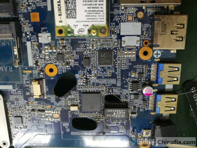

  U34的工作条件都有,第三脚19V。
蓝天代工笔记本无法开机检修思路 图5

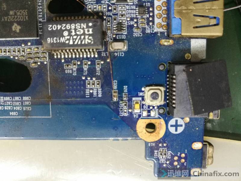

  检查开关部分,不考虑开关、电容和防静电二极管漏电,直接U34飞线至C339。
蓝天代工笔记本无法开机检修思路 图6
蓝天代工笔记本无法开机检修思路 图7

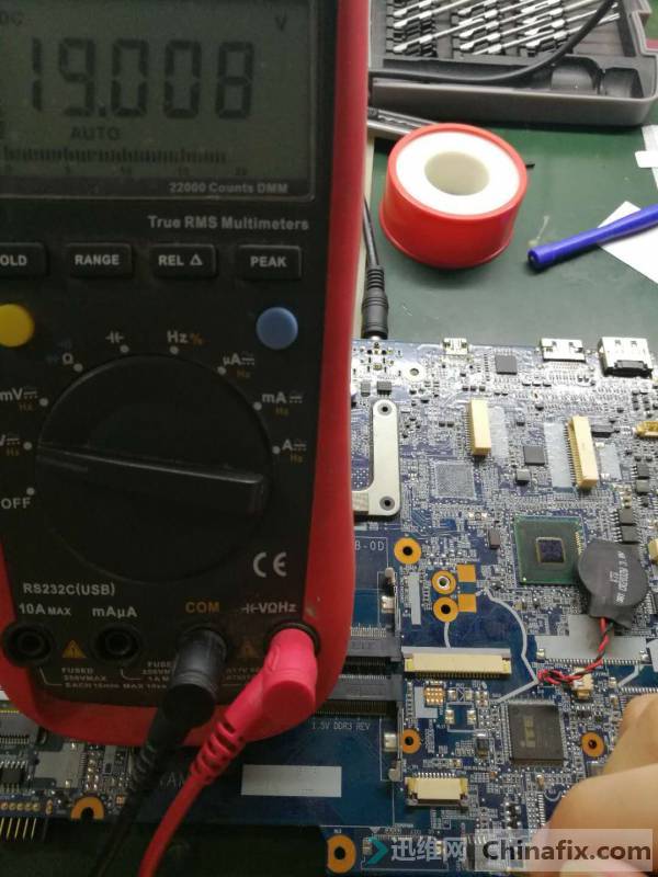

  再测量开关,稳定在19V了。按下正常跳变触发亮机。
蓝天代工笔记本无法开机检修思路 图8
  至此,蓝天代工笔记本无法开机检修思路一根铜线秒杀修复。
