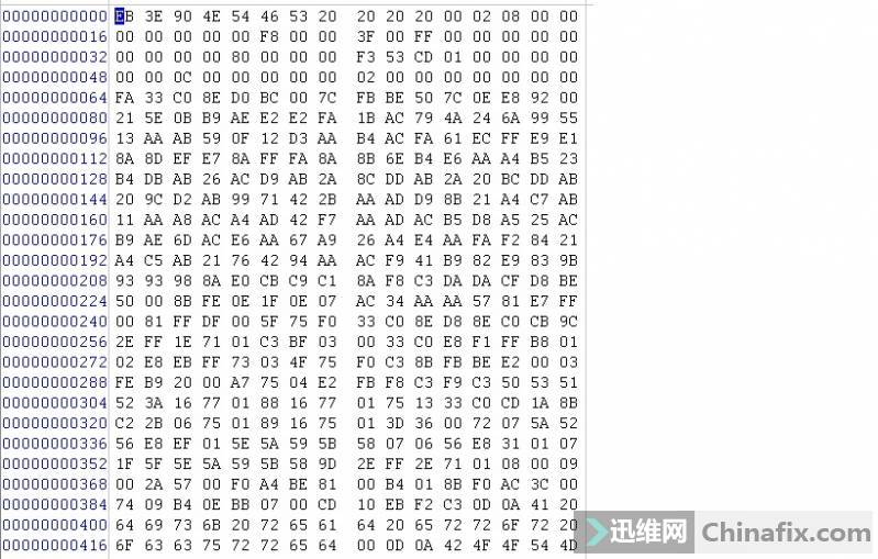

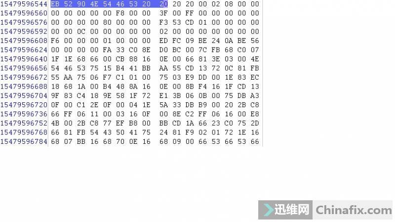

  打开WINHX软件,打开U盘,查看第一个分区如下图:
U盘打不开,提示请插入磁盘怎么修复 图2
  看上去好像没什么问题,应为我的U盘是用的NTFS分区,所以在打开最后一个扇区,也就是备份扇区。

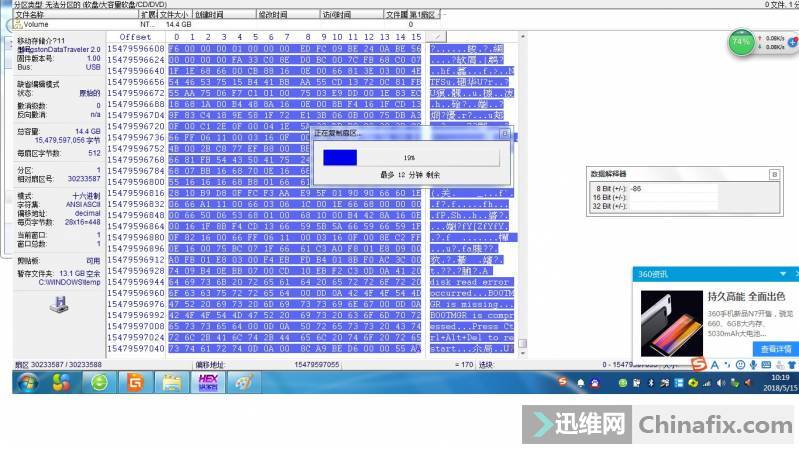

U盘打不开,提示请插入磁盘怎么修复 图3  和第一个对比的话,很明显还是看出来有些不同,于是决定将最后一个扇区覆盖第一个扇区试试看能行不,因为害怕搞乱U盘数据,所有先将整个U盘的数据复制一份备用。
U盘打不开,提示请插入磁盘怎么修复 图4
  这个花了我接近20分钟才完成。接下来就是讲最后一个扇区复制下来,找到最后一个扇区开始的地方。

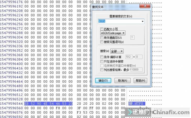

U盘打不开,提示请插入磁盘怎么修复 图5
  搜索NTFS就可以找到第一个 扇区开头,和最后一个扇区开头。

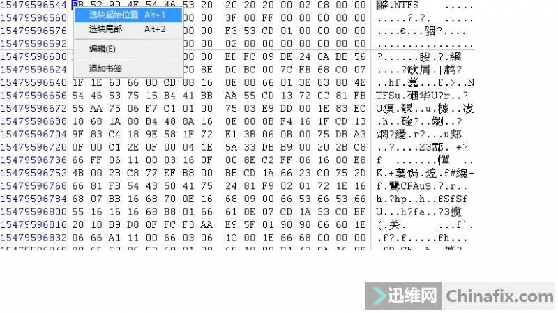

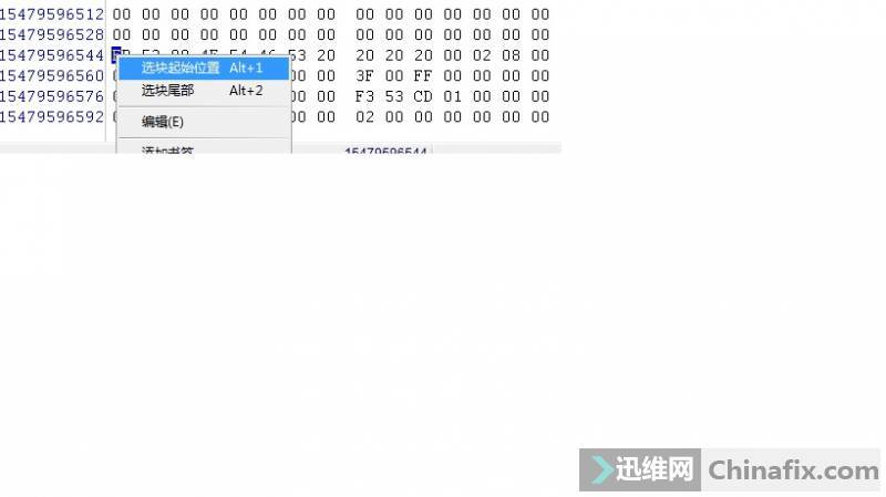

U盘打不开,提示请插入磁盘怎么修复 图6

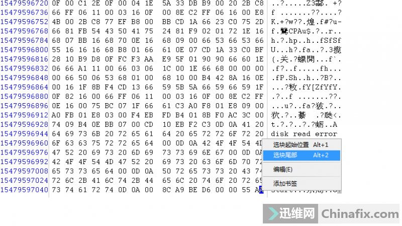

  找到最后一个扇区开头的第一个字母,E选择选块起始位置。

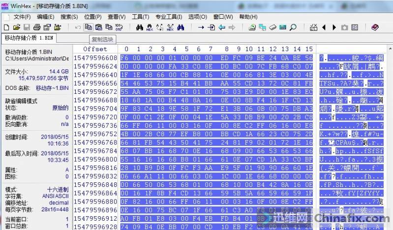

U盘打不开,提示请插入磁盘怎么修复 图7
  在找到最后一个扇区的最后一个字母A,选择选块尾部。
U盘打不开,提示请插入磁盘怎么修复 图8
  在WINHX的头上找到这个复制选块。

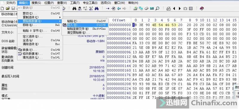

U盘打不开,提示请插入磁盘怎么修复 图9
  然后返回第一个扇区选中第一个字母Z,在WINHX项目上找到编辑-剪贴板数据-写入等自动覆盖完毕,保存退出。

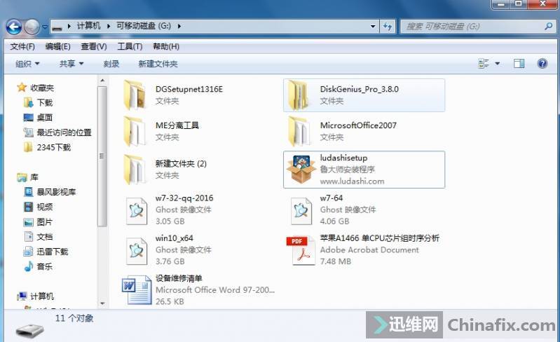

  OK ,大功告成。
U盘打不开,提示请插入磁盘怎么修复 图11
  U盘已经打开了。
