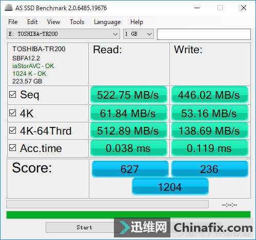

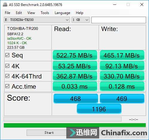

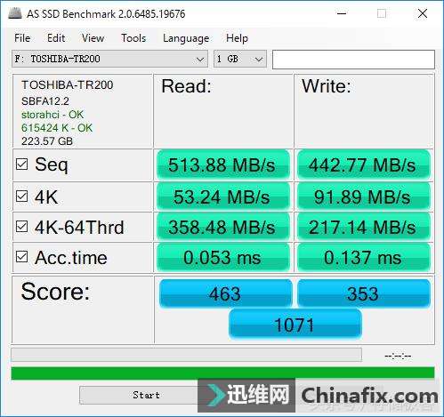

简单来说,在新版Win 10中增加了对英特尔RST模式驱动的原生支持。以ToshibaTR200固态硬盘为例,运用64层3D闪存的它默认情况下AS SSD Benchmark跑分在1000多。
运用本文中介绍的方式,可以免费提速12%左右:读写速度全面提升,Acc.time延迟同步下降。

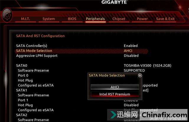

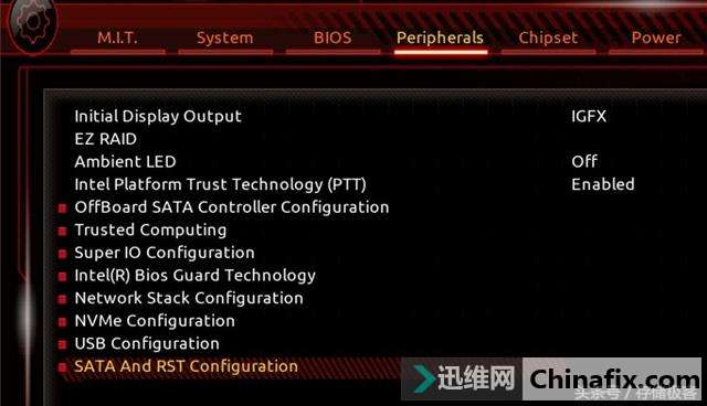

心动了吗?首先你需要有一块英特尔100系或更新的主板(H110除外),比如H170、Z170、B250、Z270和最新的B360之类都是可以的。然后在BIOS设置中找到SATA和RST设置:
把SATA Mode选择从默认的AHCI改成Intel RST Premium。过去从IDE到AHCI协议,固态硬盘性能得到了大幅提升,而从AHCI到Intel RST模式,需要有操作系统的支持才能提速。
修改完SATA模式之后,需要安装Win 10 1803春季更新系统,注意只有最新的版本才能支持Intel RST模式下安装系统,老旧的1709版系统不支持RST模式安装。Win 10 1803,也就是Win 10 RS4的ISO镜像网上已能下载,需要提前解压到优盘中进行安装。

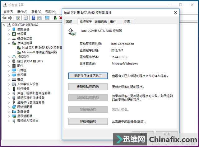

系统安装完毕后从设备管理器-储存控制器中可以看到“Intel芯片集SATA RAID控制器”:

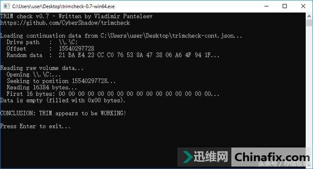

看到RAID字样不用担心,这个驱动是完美支持Trim的。该驱动在AS SSD Benchmark中显示的名称是iaStorAVC,由Intel提供,驱动版本是今年2月7日的,比较新。而普通方式安装的系统驱动名称是微软自带的storahci,是2006年的。

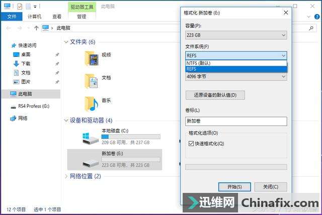

除了全新的RST模式驱动支持外,如果你安装的是Win 10 Pro Workstation版本,还会获得REFS文件系统支持。REFS是NTFS格式的升级版,在安全性和性能上都有一定提升,但是不能作为系统盘运用。
储存极客将ToshibaTR200格式化成REFS格式,可以看到AS跑分再度暴涨,突破1200分大关,4K 64Thrd随机读取更是达到512.89MB/s,除了文件系统的帮助之外,运用Toshiba64层3D闪存的TR200自身优秀体质也是一个很重要的原因。
