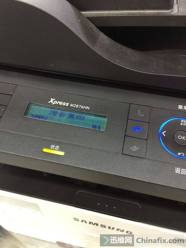

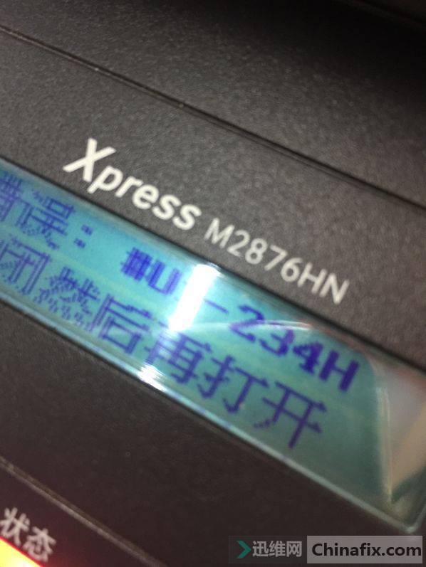

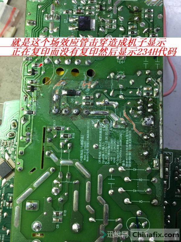

      三星M2876HN机器在复印的时候出代码#U-234H或者显示正在复印,这部机器修了好几天,修不出来,想在网上看有没有资料。换鼓还是一个样,检查进出纸的检测器也没有坏,只是有点怀疑电源板,因为有腐烂的痕迹。
  刮了又换电容还是一个样,因为24V和5V电压都正常,发热丝又没断,只是开机那个加热发热的定影继电器有点不正常,似乎看到火光有点大,用万用表测一下,果然有个控制光电藕合管的场效应管有短路,在烂板上拆一个装上去,开机正常,终于修好了。
