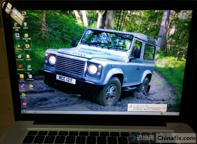

      同行送修收到其他维修同行的一台苹果A1286笔记本电脑无法开机,插电指示灯也不亮。报价同意维修后拆机,外观没有发现异样。接电流表,电流有0.02A,但充电头子指示灯不亮。看来要一步一步来查了。
苹果A1286笔记本电脑无法开机,充电灯不亮,不充电检修思路 图1

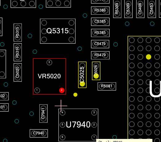

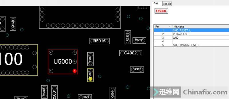

  充电头进来兵分两路,一路进了充电芯片,一路进了U6990,量L6995有3.42V左右。VR5020的2脚有3.3V左右的电压,接着量U5000的1脚有发出SMC_RESET_L给EC芯片。
苹果A1286笔记本电脑无法开机,充电灯不亮,不充电检修思路 图2
苹果A1286笔记本电脑无法开机,充电灯不亮,不充电检修思路 图3

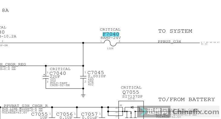

  另一路通过U7000控制电路降压后输出12V,量F7040有12V左右电压输出。U7000的14脚也有发出ACOK信号给EC芯片。
苹果A1286笔记本电脑无法开机,充电灯不亮,不充电检修思路 图4
  再量待机电路51125的待机电压,发现L7260居然没有电压输出。再量51125的8脚,17脚,连线性电压都没有输出。
苹果A1286笔记本电脑无法开机,充电灯不亮,不充电检修思路 图5

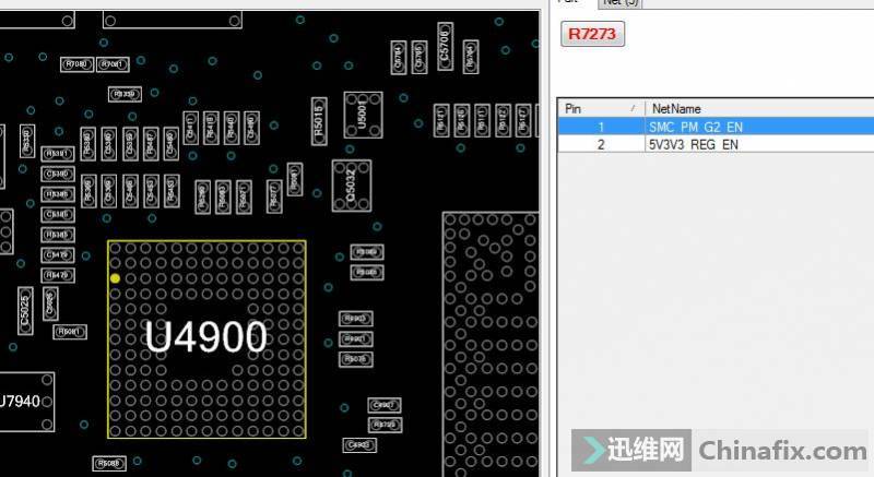

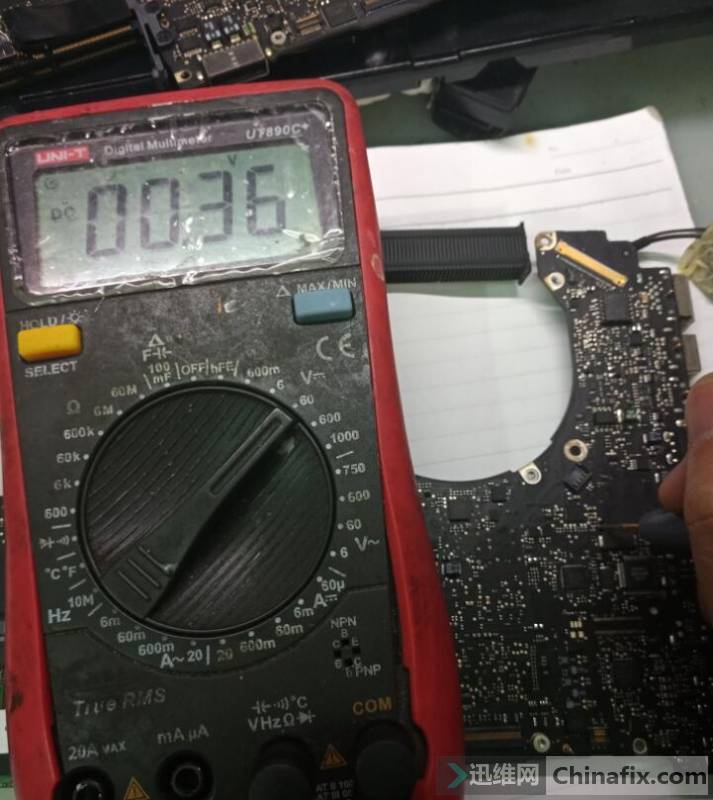

  量51125的16脚有供电输入,再量13脚的线性电压开启信号,居然只有0.36V。
苹果A1286笔记本电脑无法开机,充电灯不亮,不充电检修思路 图6

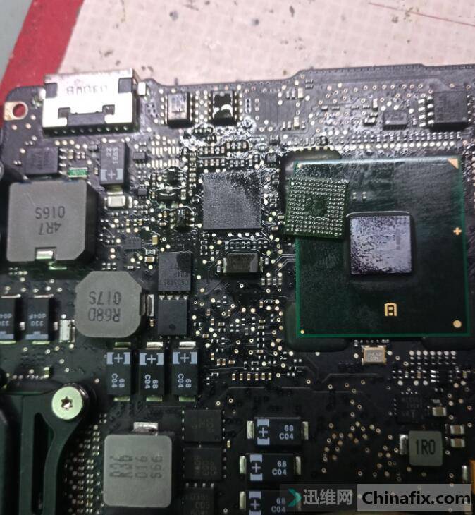

  该信号是由EC发出的SMC_PM_G2_EN来开启的,果断到料板上拆了个,植珠装上。
苹果A1286笔记本电脑无法开机,充电灯不亮,不充电检修思路 图7
苹果A1286笔记本电脑无法开机,充电灯不亮,不充电检修思路 图8
  装完后插电,指示灯一下绿灯亮起,量开启信号有3V多,各待机供电都出来了,接上电池,充了一会电流就上去了,开机也正常了。
  最后总结:苹果机跟普通笔记本设计有些不同,充电电路跟普通的板子不一样的,维修起来费的时间是比普通机子多点。
