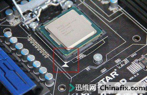

  一、处理器的安装

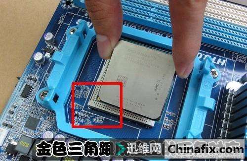

  电脑组装其实第一步就是要把处理器安装到主板上,而我们知道处理器和主板是电脑最核心的两大组件,所以在过程当中一定不要出错。其实稍有信心的朋友会发觉,想要出错都不是一件容易的事情,主要是处理器和主板上都有明确的缺口箭头提示,只要掌握规律是不可能出错的。
电脑组装配置 图2
电脑组装配置 图3
  也就说,不管什么型号,什么品牌的主板及什么型号的处理器都有明确的方向提示,如果方向错了是安装不进去的。只要方向对了,是非常容易插进去的。而方向错误我们就会发现处理器阵脚变弯,所以在安装过程中应该会有所察觉。

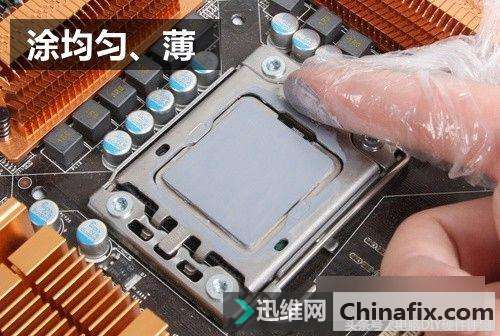

  安装完处理器之后,接下来就是安装散热器,但是安装散热器之前还需要完成一个工作就是涂散热硅脂,这个东西主要作用是散热的。在安装硅脂的过程当中要均匀,不要掺杂杂物,同时尽可能的要涂薄,不要太厚了,尽量覆盖处理器整个面板,所以这点是要考察细心。

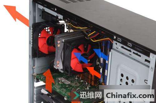

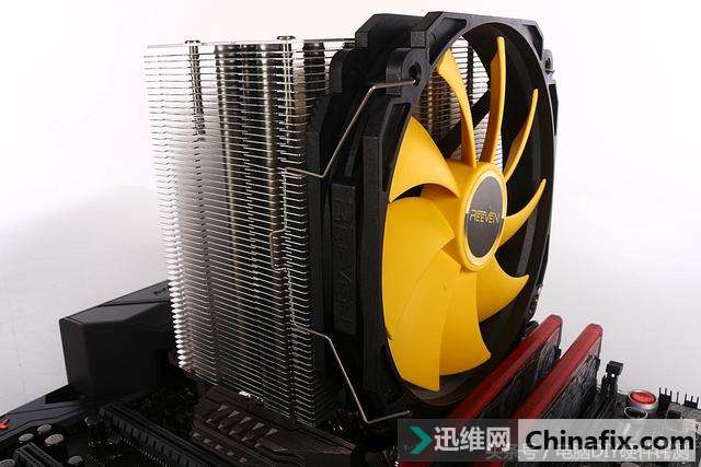

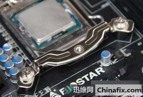

  硅脂涂完之后接下来才能安装散热器,然而散热器现在只有有两种风冷散热器,一种是塔式结构一种是下压结构。对于下压式结构的散热器相对是比较容易安装的,只需要安装方向固定,准确就很容易安装成功,但对于塔式散热器就需要一定的讲究。
  对于侧吹式散热器风扇都是向着内存进行安装的,这样热量就是从机箱后面散热孔散发出去,安装的时候要观察机箱散热风道和散热孔的位置,掌握了这点就好安装了。而塔式散热器的方向直接影响到机箱内部的整体风道,只要把处理器风扇向着内存那一侧,这样废热才能从机箱背部排出去,这样才能发挥最佳效果,接下来把散热器附带的卡扣固定在主板上即可。
电脑组装配置 图5
  侧吹式散热器风扇都是向着内存的方向,热量是从机箱后部散热孔导出的,安装时要观察机箱散热风道和散热孔的位置,从而选择正确的安装方向。塔式散热器的方向能够影响机箱内部的整体风道,将处理器风扇面向内存插槽一侧,把废热排出机箱背部出风口是最佳的散热效果。然后把处理器散热器附带的一些扣具或者固定固定在主板上。
电脑组装配置 图6
电脑组装配置 图7
  对于散热器的卡扣安装也要就不一样的散热器而定,也需要一定的灵活动手能力。在拧螺丝的时候一定不要太用力,否则会破坏主板或处理器,轻则会导致主板变形或处理器针脚变弯,重则破坏电脑硬件。

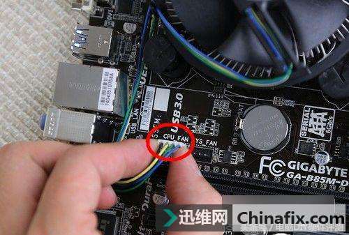

  最后一步就是把散热器风扇供电插线接在主板供电位置,其位置非常好找,一般主板上都有【处理器 FAN】的标注。

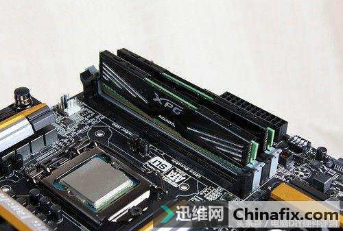

  三、内存条的安装
  个人认为内存条安装是最简单的安装步骤,安装的时候我们要需要区分不一样时代的产品,避免买到不一样代的产品安装到不一样主板上面,这样是不可能安装成功的。就现在来说,依旧存在的内存主要是DDR3、DDR4。
电脑组装配置 图9
  从对比来看,DDR3与DDR4内存条的的防呆口位置是不一样的,DDR4内存条的金手指数量要显著比DDR3多一些,且每一根金手指宽度要比DDR3内存条小一些。其实大家购买的是简单的了解一下就行了,购买之前看你的主板是哪一系主板以及支持什么类型的内存即可。

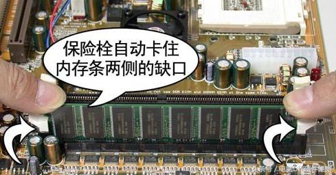

  内存条的安装就是把两边的卡具掰向两边然后只要按照图中标注红框中凹槽的部分插进去即可。但值得一提的是,有的主板上的内存插槽只有一边才可以抬起来,另外一边是固定死的,所以安装的时候注意一下,只有平衡用力压就会自动式卡住内存,不要用力过猛以免破坏主板。
电脑组装配置 图10
电脑组装配置 图11

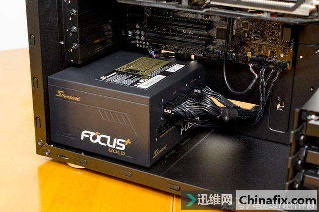

  四、电源的安装

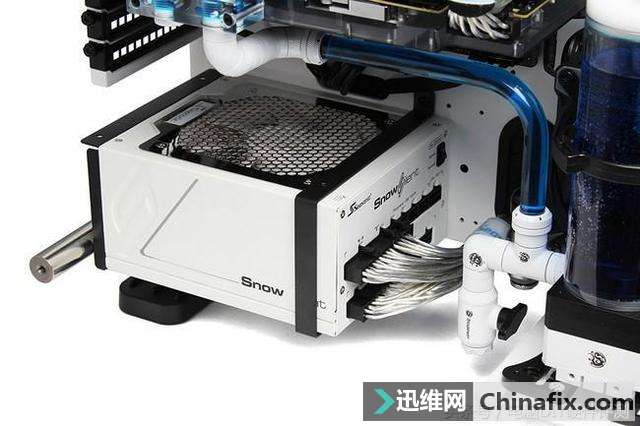

  接下来就是安装电源,理论上电源安装也是非常简单的,但要注意一个问题,就是电源风扇的方向问题---方向究竟上朝上还是朝下安装?
  下置电源机箱是支持以上两种朝向的,但这两种不要的安装方式会带来不一样的散热效果。如果朝下安装,那么就可以利用机箱底部与接触面的空间来进行散热,避免热气流影响机箱内部风道。而朝下安装,就可以对机型内部的废热进行辅助性质的散热。
电脑组装配置 图12
电脑组装配置 图13
  其实,这两种安装方式的选择主要跟机箱结构和机箱的风道规划有关,个人认为,绝大多数情况下电源风扇还是朝下独立散热是比较好的选择。

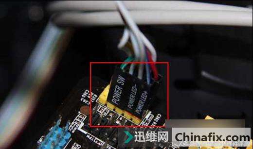

  五、跳线的安装

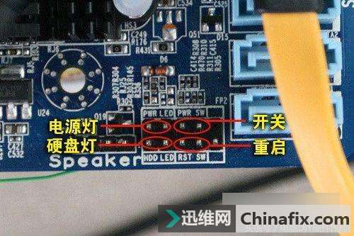

  其实关于这个跳线的连接问题,前不久带来了详细的教程,这方面也是很多小白摸不着头脑的一个难题,其实方式掌握也不难安装。
  POWER SW:开机按钮
  RESET SW:重新启动开关
  POWER LED(+/-):电源指示灯
  HDD LED:硬盘指示灯
电脑组装配置 图14
电脑组装配置 图15
  连接方式其实也很简单,电源开关、重新启动开关和硬盘指示灯不需要区分正负极的,唯独电源指示灯需要区分正负极,只要按照主板上的标注说明进行相应的连接即可,主板跳线详情可点击下面文字跳转。
