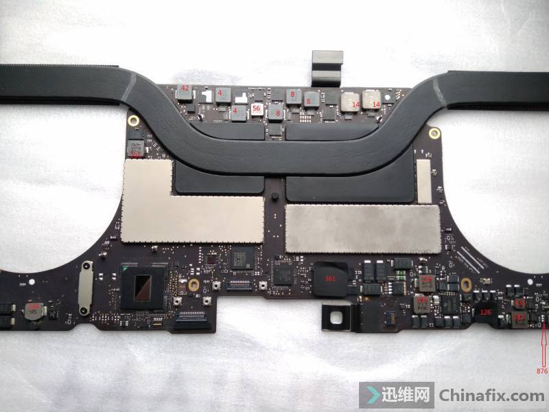

      收到同行送来的故障机壹台苹果A1707,顾客说笔记本电脑进水无法开机,拆机发现右侧type-c接口附近主板进水。
  板号:820-00928-04 (没找到图纸点位,后来是参考820-00281-A图纸点位修的,位置基本都能对上)
处理后如下:
苹果笔记本电脑进水无法开机检修思路 图1

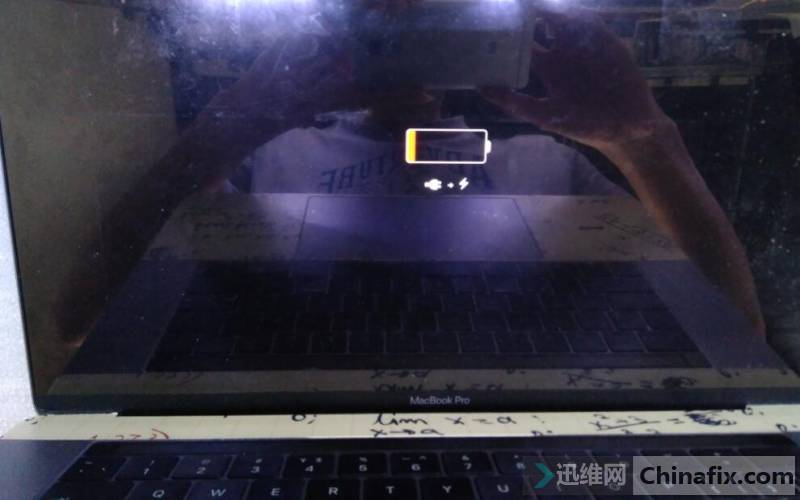

  处理完后用电池能开机,但是开机是显示电池电量低界面,之后就自动关机了,再开还一样。

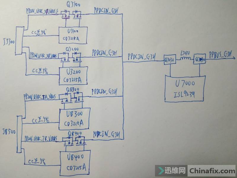

  分析了一下图纸后大致了解了该机的保护隔离结构,手绘了一个框图供大家参考:
苹果笔记本电脑进水无法开机检修思路 图3

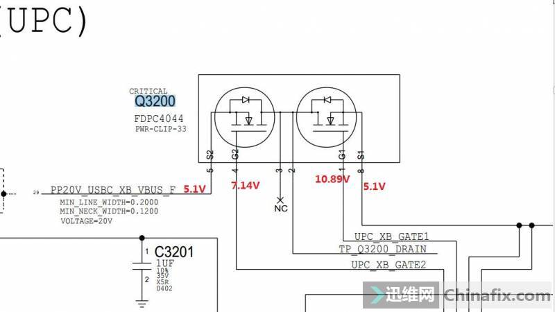

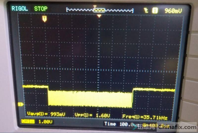

  4个Type-C接口都接适配器试了一下,发现左边没进水的两个接口接上电源后,适配器进来的5V过几秒会掉一下再起来循环,CC总线波形也一直循环出现,5V正常的时候相应的Q3200、Q3100的1脚能输出10.89V,4脚能输出7.14V,PPDCIN_G3H有5.1V。
实测CC总线波形:

Q3200测量值:
苹果笔记本电脑进水无法开机检修思路 图5

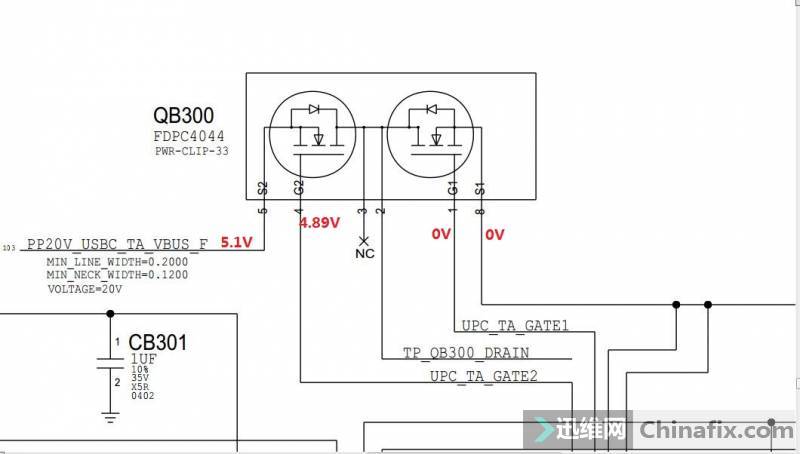

  右边进水的type-c口UB400这一路,接上适配器5V持续有,CC总线波形刚开始有,过一会就变成持续高电平,QB400 1脚能输出10.89V,4脚能输出7.14V,PPDCIN_G3H有5.1V,与Q3200测量值一样,UB300这一路,接上适配器5V持续有,CC总线波形刚开始有,过一会就变成持续高电平,QB300 1脚0V,4脚4.89V,PPDCIN_G3H 0V,实测值如下图:
苹果笔记本电脑进水无法开机检修思路 图6

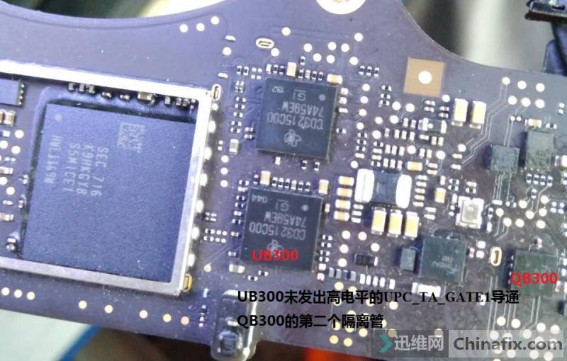

  判断故障点就在这一路,且UB300 Type-C接口控制芯片CD3215损坏的几率非常大。
苹果笔记本电脑进水无法开机检修思路 图7

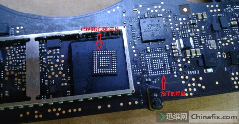

  花380元订了一块料板,到货后拆料、植球、焊接一气呵成。
苹果笔记本电脑进水无法开机检修思路 图8

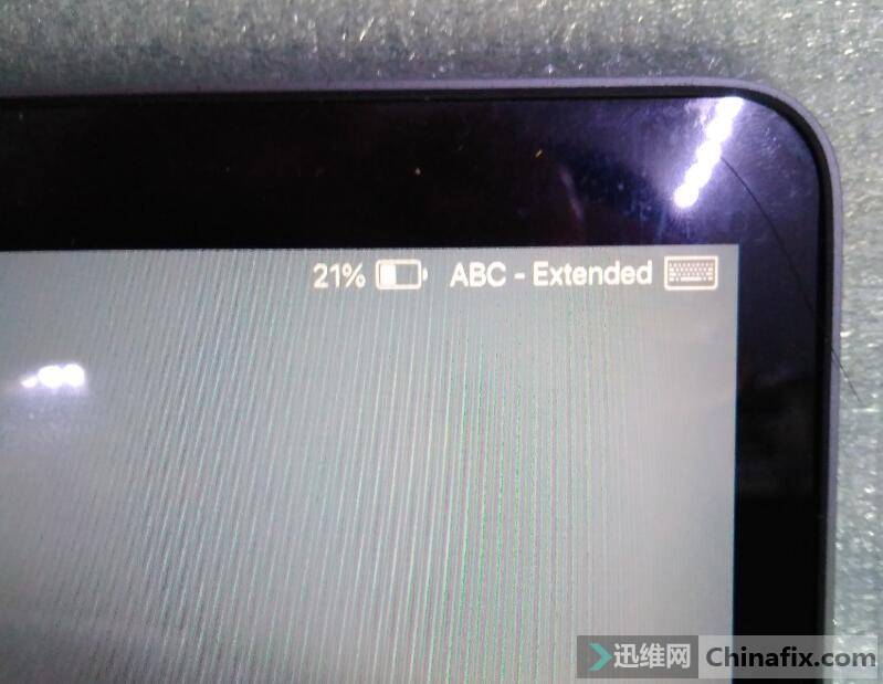

  焊好后装机测试,单用电源已经能开机了,接上电池电量慢慢的也充上来了。
苹果笔记本电脑进水无法开机检修思路 图9

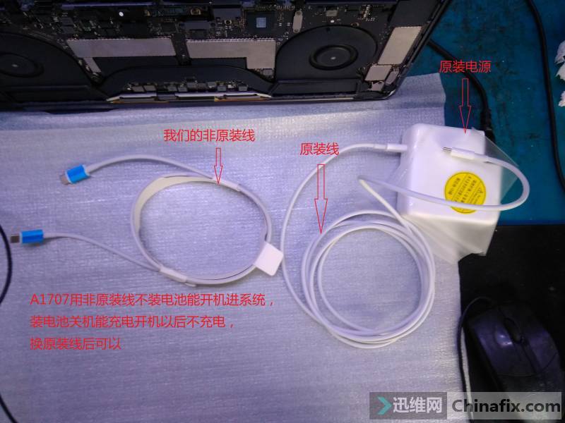

  至此,苹果笔记本电脑进水无法开机故障修复,此时测量PP20V_USBC_TA_VBUS 为 18.5V,PPBUS_G3H 为 13V。后来测试的时候还出现一个小插曲,发现机子关机状态下能充电,但是开机进系统就显示未充电,而且用着用着电量还下降了,查了半天最后发现是山寨电源线惹的祸,换原装线就OK了。
苹果笔记本电脑进水无法开机检修思路 图10
