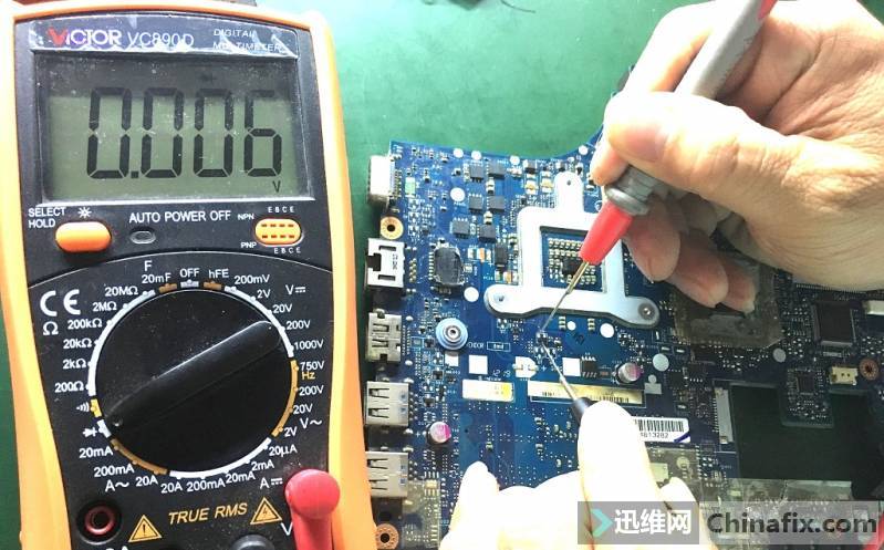

  维修过程:开机不显示的时候测量各个条件,发现无内存复位,属于档内存。内存的复位信号是CPU发出来的,检查CPU的工作条件全都正常,更换CPU测试结果一样。这下陷入困境了,这款机器的内存模块供电VDDQ不正常引起档内存的现象修过几例,可是这台机器的VDDQ 1.5V是正常的,不死心,于是电路图中找到VDDQ供电转换MOS(U3)。
联想G480笔记本开机不显示(偶尔能显示)维修 图1

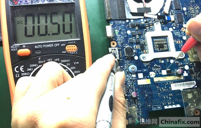

  根据电路图再次测量时发现转换管U3的G极是低电平,只有0.5V,明显不正常,U3应该是截止状态才对。

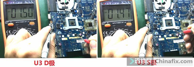

  但是U3的D极和S极都有近1.5V电压,就是这里误导了我,一直以为VDDQ有电正常。
联想G480笔记本开机不显示(偶尔能显示)维修 图3
  但是实际上认真看不是可以看出来的,如上图中实测U3的S极只有1.47V,只是一开始的时候太大意了。可是为什么G极电压那么低,D\S极还会有电压呢?这有可能是MOS处于放大状态吧!
  接下来看U3的G极为什么会为低电平?找到G极相连的Q4,理论上这个Q4应该截止,测它的G极也确实是低电平,经过测量Q4的D\S极二极体值发现这个Q4是击穿的。

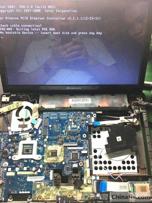

  于是把Q4拆掉,通电再测U3的G极,没想到依然是低电平,这就奇怪了,查电路图也没有别的地方可以拉低它的G极了,无非就是R56上拉电阻损坏。我也懒得找电阻,索性将U3的D\S极直连起来,通电后每次都能顺利亮机,那就这样先用着吧。实地初级班的学员见证了开机不显示维修全过程。看下图屏幕中有几张脸就知道了!
联想G480笔记本开机不显示(偶尔能显示)维修 图5
