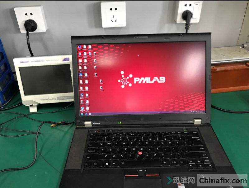

      机器型号:thinkpad W530
  版号:11220-3,图纸可以借鉴11220-1
  故障表现为:进系统掉电,PE也掉电,BIOS界面正常。
  维修过程:

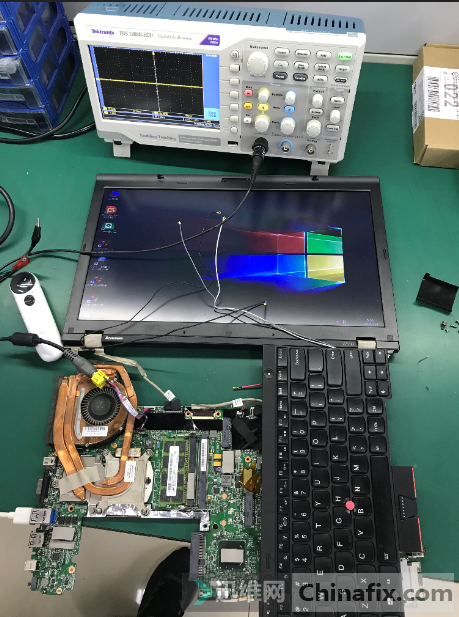

  进系统掉电初步怀疑有供电不稳定,重点查CPU供电。拆机取主板上电测量,进系统掉电故障可以用示波器下降沿触发来抓取哪路电压先掉。首先选了桥供电和CPU供电来抓取比较。
thinkpad W530进系统掉电检修思路 图1
thinkpad W530进系统掉电检修思路 图2
  蓝色是桥供电,黄色是CPU核心供电,很明显是CPU供电不稳定造成的掉电。查图纸,CPU供电管理芯片U136同时控制5个玻璃场管输出U138~U142,3路核心供电,2路核显供电。那么问题来了,是哪一路有问题?5路全换了的话工作量有点大,而且这个玻璃场管很难换!没关系我们接着用下降沿抓,抓CPU核心供电和核显供电。

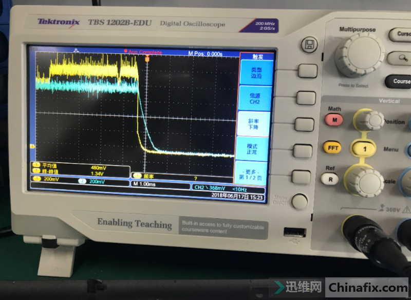

thinkpad W530进系统掉电检修思路 图3

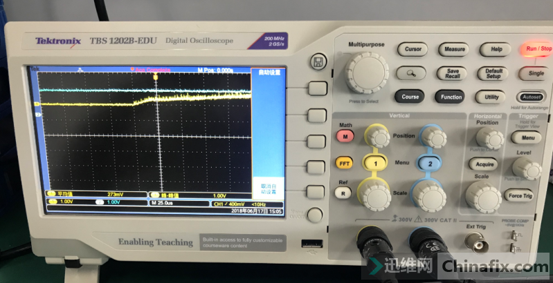

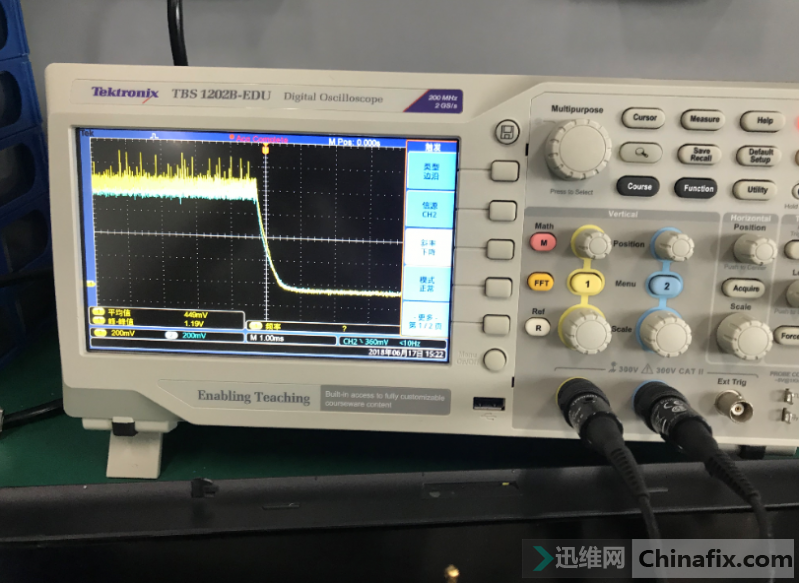

  黄色是核心供电,蓝色是核显供电,这个感觉好像是同时掉电的,不太好下结论是哪个先掉的。换个方法抓,进BIOS界面长按关机键手动强制关机抓核心供电和核显供电。
thinkpad W530进系统掉电检修思路 图4
  正常关机两个电压的下降沿重叠,综合上一个图,黄色3路CPU核心供电的下降沿陡一些,因此判断3路核心供电有问题。那么问题又来了,3路核心供电是哪一路有问题呢?且三路供电用了连体电感不好拆!到此我要拿出我的秘密武器了。先换U139上电测试不行,再来换U140通电测试可以进PE了。装机测试完美烤机半天,至此进系统掉电故障修复!
thinkpad W530进系统掉电检修思路 图5
