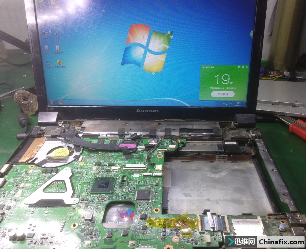

      同行送修收到其他维修同行的一台联想B460笔记本,尝试了很多方法,但就不是没有搞定笔记本电脑没声音的故障,下面随小编来一起看看维修师傅是如何将其修复的吧!
【维修过程】
  拿到机器后,通电大短路,估计是铝壳管短了。拆机,发现功放芯片被烧焦了,清理干净后,通电还是大短路,检测果然还是铝壳管短路了。
  “烧机大法”查故障点,找到铝壳管更换,笔记本可以开机显示,外接声音正常,内置喇叭无声。

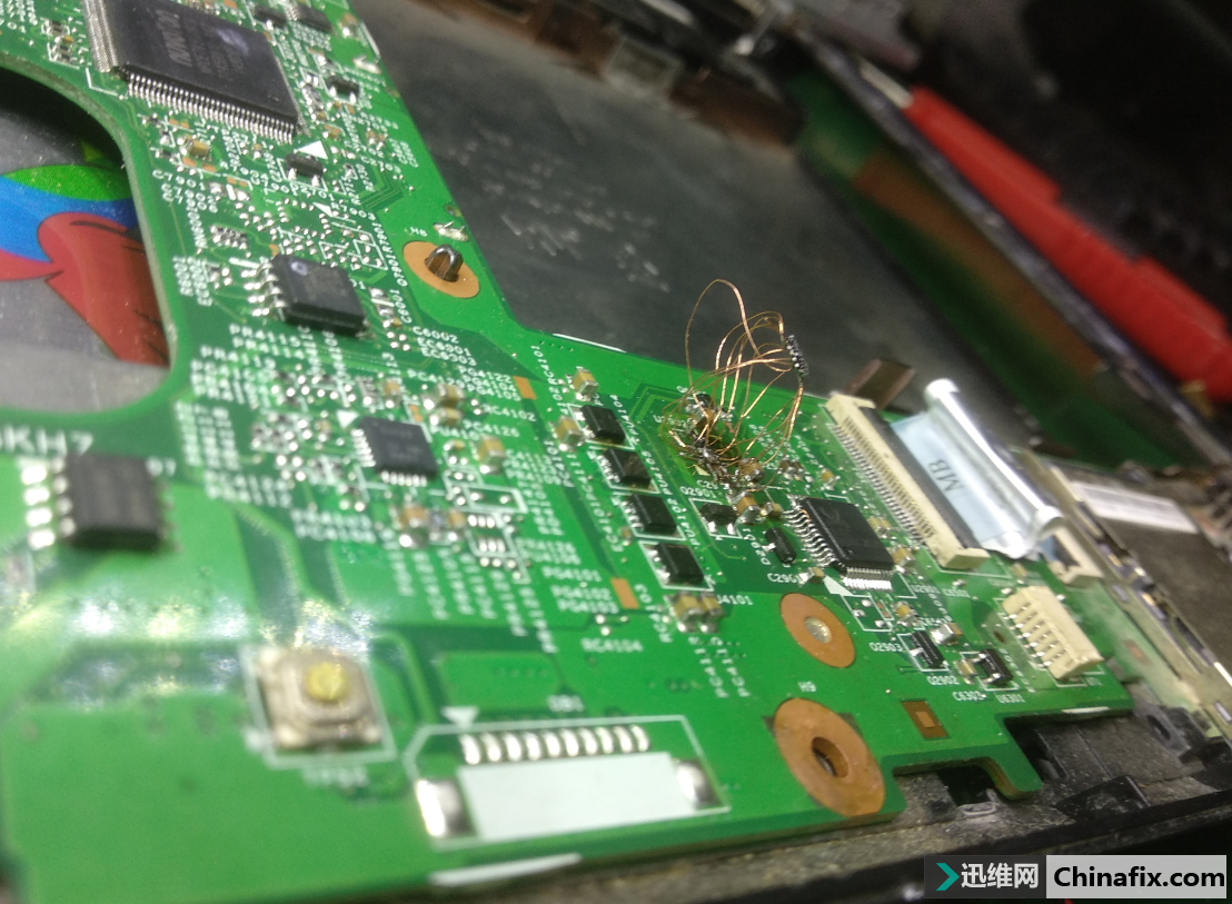

  将功放芯片焊盘清理干净,几个焊脚都丢了,而且烧焦的地方都露出里面的铜了,估计不好加焊了,没办法,只有把芯片用线连进去了。
  先焊只“蜘蛛”。
联想B460笔记本电脑没声音如何维修 图1
  再一根一根把芯片的线焊上焊盘。
联想B460笔记本电脑没声音如何维修 图2
  焊好后测试,内置喇叭正常,再用胶带隔离好。
联想B460笔记本电脑没声音如何维修 图3
  开机测试一会儿声音正常。焊接前一直担心这样焊接会发热厉害,现在感觉芯片发热还好。
联想B460笔记本电脑没声音如何维修 图4
  至此,联想B460笔记本电脑没声音故障机修到这里,终于修好值得探讨。,维修结束。
