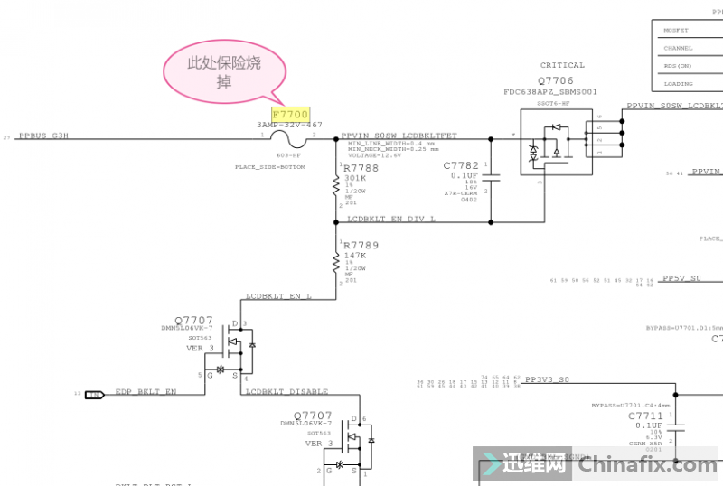

      机器型号:A1466
  机器版号:820-00165-A
  机器故障:笔记本进水屏幕变暗,开机有声音用手电筒照可以看到被啃的苹果LOGO。
  机器客户拿到售后要换主板报价40张毛爷爷,朋友介绍过来我这里。拆机
苹果A1466笔记本进水屏幕变暗维修 图1

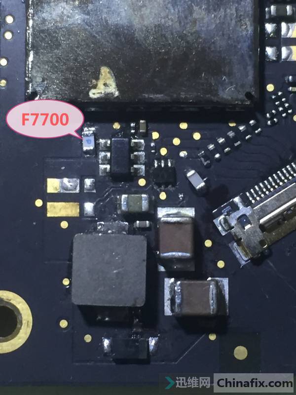

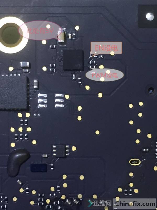

  清理进水腐蚀位置,测量D7701没电压F7700断开,找个好的装上再测电压只有8.6V。
苹果A1466笔记本进水屏幕变暗维修 图2

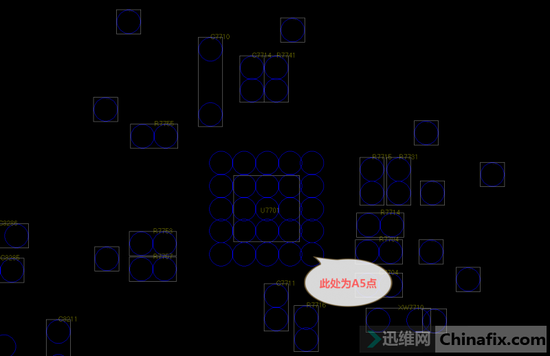

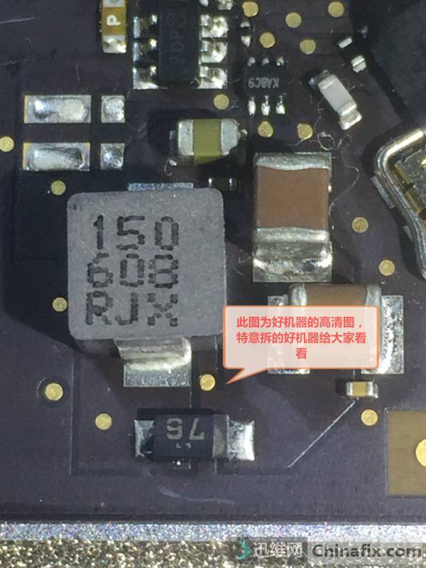

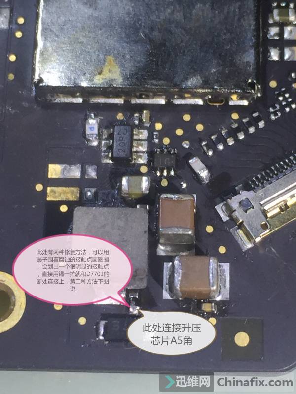

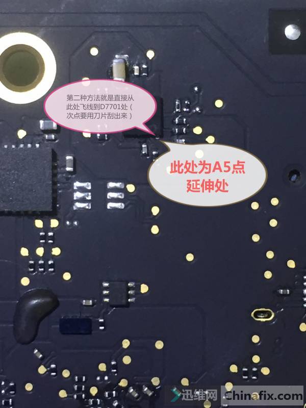

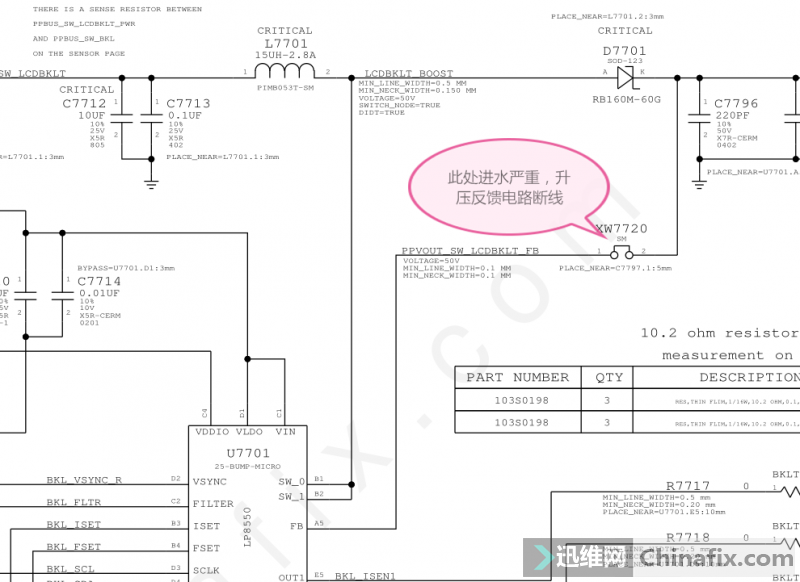

  用放大镜仔细观察发现L7701边上的反馈电路测试点断开。
苹果A1466笔记本进水屏幕变暗维修 图3
  反馈接好后测量依然8.6V继续搞LP8550。

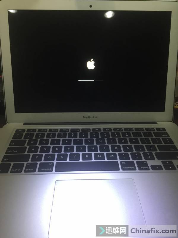

  没有新的芯片,拆机自己植一个(锡珠用的0.3的)这个芯片装很费劲。很容跑偏,焊盘抹一点点悍膏放上芯片。用镊子轻轻按压,用放大镜斜着看芯片四周找好位置。风枪风量开小点别吹跑偏了。
  上机开机背光倒是有了一闪一闪的,拆下主板上悍膏风力全开加焊下,重新上机不闪了OK完活。
苹果A1466笔记本进水屏幕变暗维修 图5
