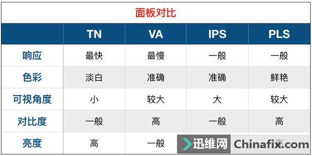

  说完参数,我们再来看看液晶面板的分别,常见的有TN面板、IPS面板、VA面板、PLS面板。
  TN面板(多用于电竞显示器)
  TN面板的优点是:灰阶响应时间很短(基本为1ms延迟),所以刷新率也可以很容易做到144hz。缺点是:色域窄,画面颜色苍白,可视角度很小。有条件的同学可以用手机屏幕幕幕对比一下老式的便宜的笔记本电脑屏幕。这种屏幕本来快被市场淘汰了,但是随着近些年电竞的火热,TN面板借着刷新率高,灰阶响应时间短的优点又重新回到市场,散发第二春。
如何挑选显示器 图4
IPS面板

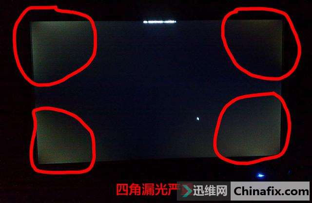

  IPS面板的优点:色彩显示效果好,可视角度大,色彩准。缺点是:容易漏光,黑色不够纯正。这类显示器由于色彩好,可视角度大,所以也是现在使用最广的显示器面板。
如何挑选显示器 图5
VA面板
  VA面板有两种:MVA面板和PVA面板。PVA是三星改良的MVA面板。优点是:色彩准确,对比度高,可视角度较大,漏光少,黑色纯正。缺点是响应时间比IPS还要长。
PLS面板
  PLS面板是三星独家研制的面板,相似IPS面板。
如何挑选显示器 图6

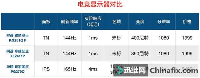

  一、FPS射击类游戏玩家(如吃鸡、CF、使命召唤等3D射击游戏)
  这种游戏基本都是3D的,所以左右拖动画面的时候,画面内容变化很大。玩家需要144hz 1ms延迟的显示器来提升画面的连贯程度和顺滑程度。(前提是你的显卡能支持每秒60-144帧的画面输出,不然144hz几乎没什么用)
如何挑选显示器 图7
  这类显示器为了控制成本与价格,一般采用TN面板,所带来的问题是画面苍白,色彩不够好看,高端的三四千的TN面板会好一些,但对比ips依旧有这个问题。很多电竞比赛会用TN面板的显示器,因为职业选手对流畅、延迟等要求很高,色彩无所谓,能看就行。
  也有运用IPS面板的,刷新率同样很高,但是延迟达到4ms,色彩很好,但价格直接就上去了。
  专业做这种电竞显示器的厂家有 明基(BenQ) 卓威奇亚系列;宏碁的暗影骑士和掠夺者。

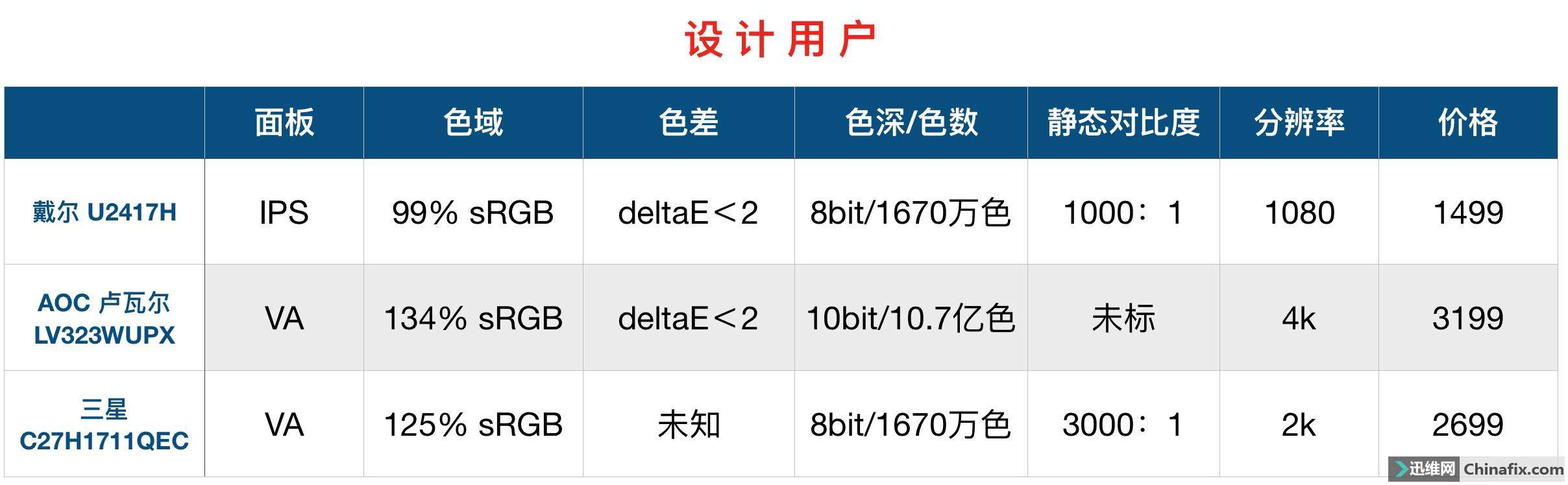

二、PS、绘图、摄影等对色彩准确度要求很高的用户
  这类用户追求的是色彩的准确度,所以重点关心的参数应该是 色差、色域、色深等。
  这类显示器一般运用IPS或者VA面板,色差deltaE值<2,而且要有超高的色域和8bit(16.7M)的色深。
  可以参考的产品有:戴尔U系列、AOC卢瓦尔系列。

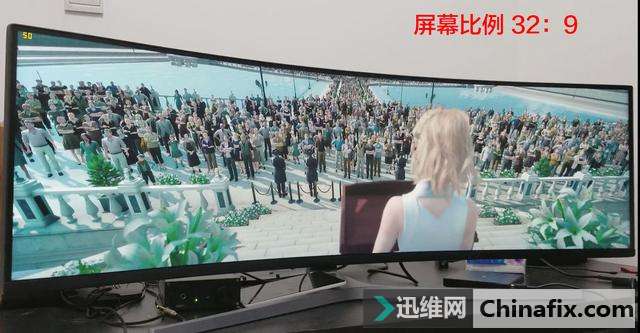

  带鱼屏指屏幕比列为21:9或以上的显示器,特点是又细又长,跟带鱼一样,所以被调侃为“带鱼屏”。这种屏幕由于较长,所以一屏能显示更多的内容。
如何挑选显示器 题9
这种屏幕的好处是:
  1.多开网页或者软件、游戏时,同屏能显示更多的内容,因此很适合用来工作。
  2.如果能找到21:9的电影片源,看电影会跟在影院一样爽。
  3.支持市面主流网络和单机游戏。LOL和绝地求生、cs go等都能有效扩宽左右视野。

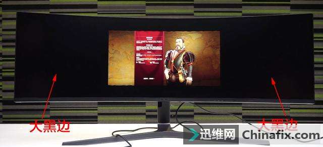

  1.由于直播、电视剧、综艺节目等片源大多是传统的16:9的,所以看这些内容,屏幕两边会有很宽的黑边。

  3.IPS屏幕色彩很好,可视角度也很大,但漏光是IPS的通病,你买到的显示器漏光严重与否,很大程度看运气。而且轻微漏光日常运用看不出分别,所以不用太纠结。
