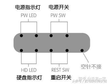

6、前控制线,一般机箱接法可以看下图,走背线时前控制线留的过短接在插座上可能拉着劲,时间长了这接头就会松动从而导致接触不良,我见过一个电脑没用两月开机没反应,经过排查,是电源开关线与插座接触不良,当初装机时这里拉着劲自己窜出来了,又重新插回搞定,所以每个接线都不要太紧

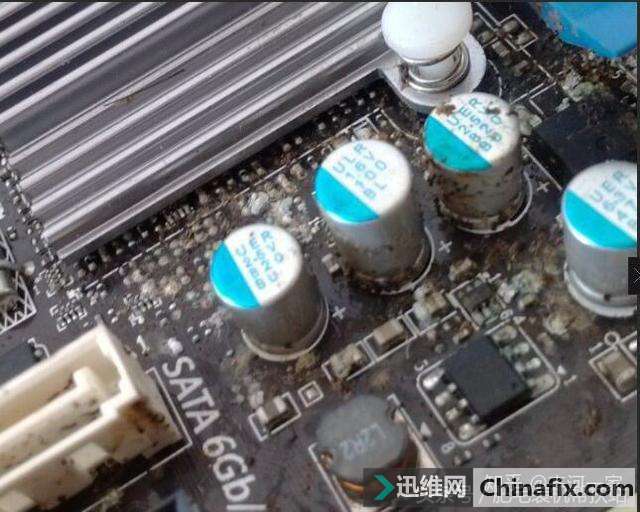

5、防虫,直接看图(我亲拍的)
(原文:【图片】《电脑注意防蟑螂》【齐河一家吧】_百度贴吧)除了主板,还有电源,显示器,笔记本,凡是发热的,有缝的都会钻虫子,因为钻虫子坏的显示器不质保的常见,该注意下
