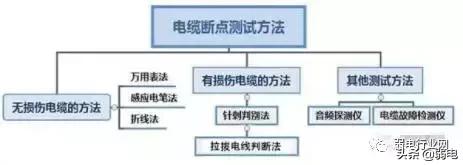

下面给大家介绍几种准确快速测出电线电缆断线点的测量方式:
电线电缆的测验方式如上图所示分为三种:第一种是无损伤电线电缆的检测方式、第二种是有损伤电线电缆的检测方式、第三种是运用仪器检测方式。
第一、无损伤电线电缆检测方式

第二、有损伤电线电缆的检测方式

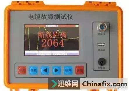

第三、运用仪器检测方式
1、音频探测仪:可探测地下电缆径路及大致问题点;电缆问题处。
2、电缆问题测验仪:可探测电缆的全长和电缆芯线的断、短路问题点。
