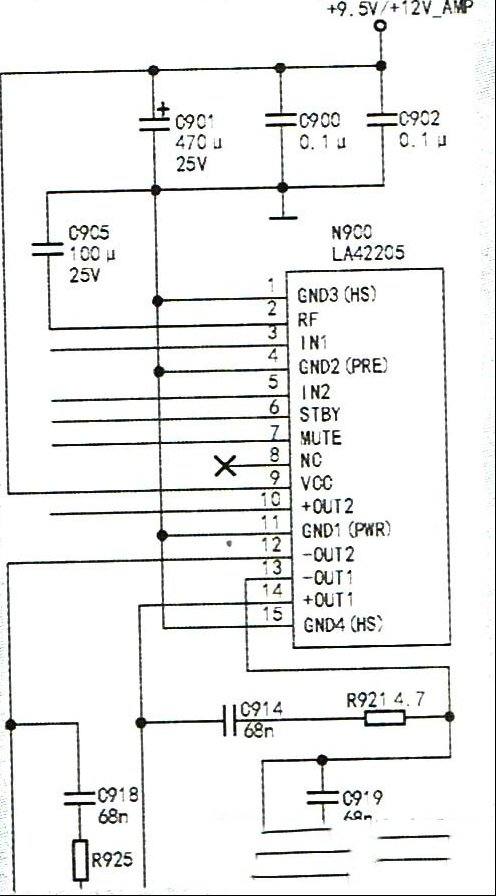

摘要: 收到其他维修同行的一台康佳LC26ES30型液晶电视,开机无伴音。此机主板伴音集成块型号是LA42205,位号N900。根据以往的维修经验,伴音块损坏导致无伴音的故障很多,于是直接更换伴音块,但还是无伴音。上电,测得N900的⑨ ...
    收到其他维修同行的一台康佳LC26ES30型液晶电视,开机无伴音。此机主板伴音集成块型号是LA42205,位号N900。根据以往的维修经验,伴音块损坏导致无伴音的故障很多,于是直接更换伴音块,但还是无伴音。上电,测得N900的⑨脚供电电压为11.98V,正常;⑦脚的静音控制电压为3.3V,不正常,正常时⑦脚电压应低于0.7V, 超过1.5V就会静音。于是,重点检查静音控制三极管V904、V905、V907、V908及二极管VD902、VD904,没有发现异常现象。接下来对相关电容进行检测,发现电容C905( 100uF/25V )短路。该电容在主板上的位置如图1所示,相关局部电路如图2所示。更换C905后试机,图、声音正常故障机修到这里,终于修好值得探讨。。
