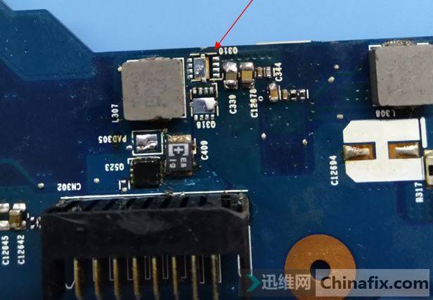

  公共点大短值为0一般公共点的滤波电容短路的情况最多,用烧机法把电压调到19V,电流用0.8A,加电!摸到CPU底座下面有个电容发烫,拆掉!发现焊盘上有根细线连在了焊盘上导致了电容两端短路

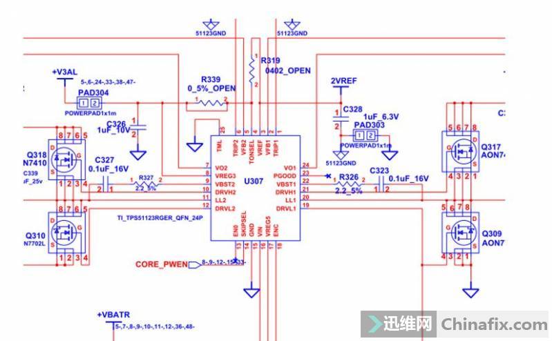

  上电一看,电流居然有225mA,明显不对了!我没装内存和CPU等负载,待机电流应该在13mA左右才对,肯定有短路!这机器果然不明这么容易就修好的!既然是待机短路,那当然首查待机芯片了,先打芯片各脚的对地值,发现第8脚的VREG3的对地值为0:
HP G6主板超级短路,笔记本电脑开不开机检修思路 图4

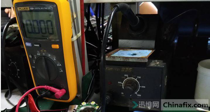

  拆除芯片测量,其值还是0,这是个3V的线性输出,断开PAD304隔离点,在其1脚加上3V的电压,电流设定0.8A,烧机!发现EC发热,果不其然,EC没能逃过一截,挂了!!
HP G6主板超级短路,笔记本电脑开不开机检修思路 图5

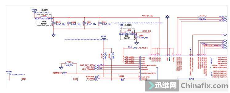

  原来 +V3AL给EC提供待机供电,EC短路拉低了U307的第8脚使其短路!换掉EC!再测量U307的第8脚!对地值=537正常!这下应该好了吧!(心里得意的想~~~)上电!!!!可调电源的电流显示192mA!!!!如何维修???还有短路???
再来吧!继续检查!!再查待机芯片!打值发现PWM3V输出的上下管对地值偏低,发现D极和S极差不多,有问题!拆下!
HP G6主板超级短路,笔记本电脑开不开机检修思路 图6
  测量发现上下管的D极和S 极全部阻值为0!!(上下管全部击穿!!)
HP G6主板超级短路,笔记本电脑开不开机检修思路 图7
  更换上下管!再次测量下管对地值=436正常了!
HP G6主板超级短路,笔记本电脑开不开机检修思路 图8
  上管对地值=529,正常!!
HP G6主板超级短路,笔记本电脑开不开机检修思路 图9

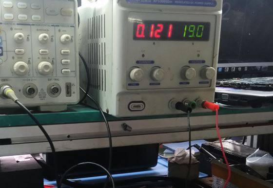

  OK了,上电!!!!这下没问题了吧,121mA!!!怎么还短路???晕了!!
HP G6主板超级短路,笔记本电脑开不开机检修思路 图10

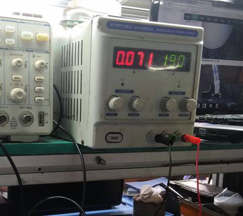

  再次打各电感对地值和对公共点值,没问题!!再烧机!!用19V电压0.8A电流烧!结果发现待机芯片发烫!!!原来它也挂了!!换掉!这下应该可以了吧???再次上电~嗯??电流显示14mA,待机正常了,触发!!!
HP G6主板超级短路,笔记本电脑开不开机检修思路 图11
  电流显示71mA,OK!!!!正常!!

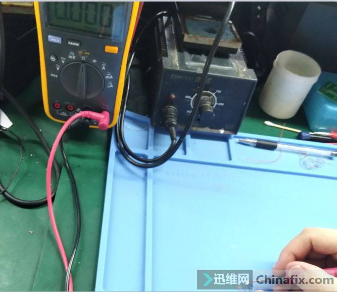

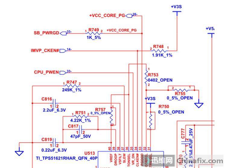

  断开电源,给芯片U513各脚位打值,发现第36脚TONSEL频率设定脚的对地值为0,第40脚VREF基准电压脚的对地值为0;
HP G6主板超级短路,笔记本电脑开不开机检修思路 图14

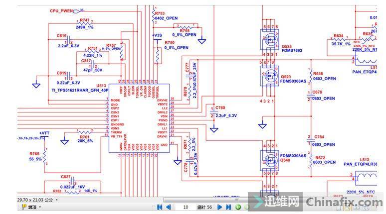

  如图。  分析下面图片电路图:
HP G6主板超级短路,笔记本电脑开不开机检修思路 图15

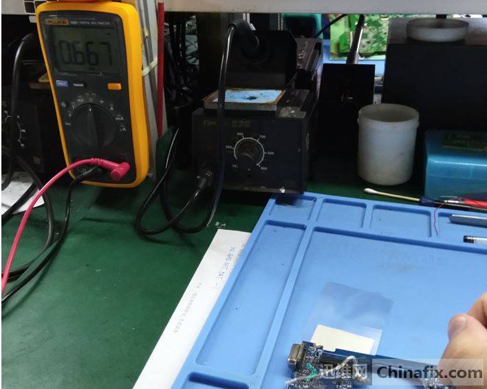

  由上图可以看出36脚和40脚都不直接接地,因为R753电阻没装,此处断开,所以其对地值都不应该为0.看来这个U513  CPU供电芯片也坏了!!!拆下,换一个!!再次打值,第36脚和第40脚 对地值667,正常 !!!
HP G6主板超级短路,笔记本电脑开不开机检修思路 图16

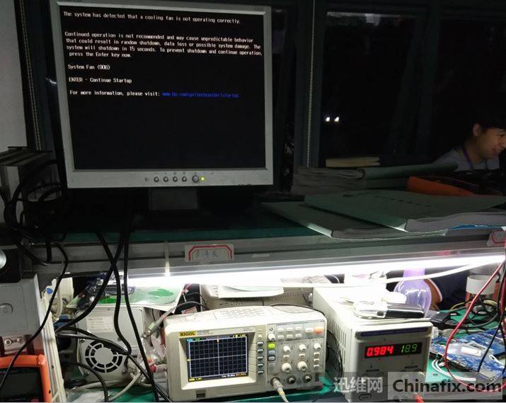

  再次上电!电流开始跑0~72~520~858~950~1092~984~好了,亮机了!!(经验得知,只要电流上到1000左右再回落到9百多,这机器就基本上会亮机了!!)插上显示器,果然屏幕显示了!!
HP G6主板超级短路,笔记本电脑开不开机检修思路 图17

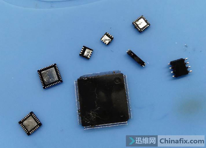

下面是“战场上收拢的尸体”:
HP G6主板超级短路,笔记本电脑开不开机检修思路 图18
