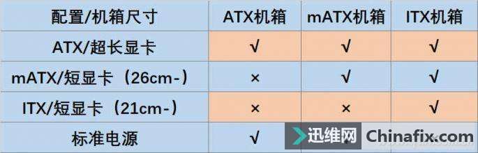

选多大的机箱?一张表看明白
  挑选机箱的时候,第一条要注意的肯定是机箱尺寸,其实只要看看主板和显卡,能用的机箱规格也就出来了。

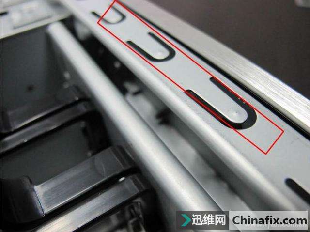

板材越厚越坚固?这可不一定
  现在最常见的机箱材质是镀锌钢板,厚度在0.6mm以上。这种材质在运用中要注意保护镀层,一旦刮花太深,内层的钢板是会生锈的。还有运用铝(合金)材质的机箱,它们更轻巧,因为不会锈蚀而更耐用,不过因为铝相对柔软,所以板材至少厚1mm,大中型机箱的厚度更在3mm以上,相应产品也比较贵。
  由于规划上的差别,机箱是否牢固不能光看厚度,还是应该亲手试一试。用一两根手指按一按机箱侧面,如果只是微微下凹,回弹有力,那这个机箱就没有问题,而一按就显著变形、边角接缝处扩大、甚至发出咔吧咔吧的声音,那这个机箱就不够坚固,千万别要。
凸起、棱线等规划可以让薄板材也足够坚固

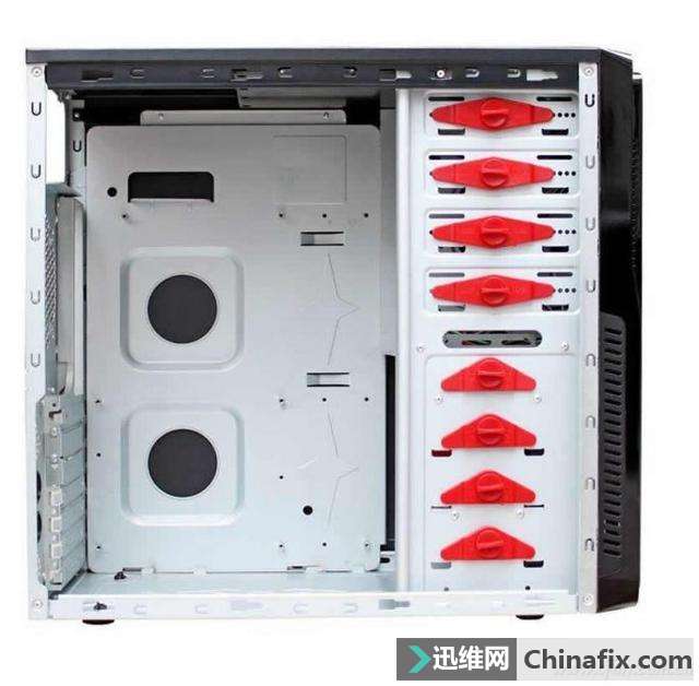

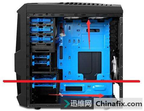

1.下置电源优势多
  现在很多机箱把电源位置移到了下部,这样降低了重心,放置更稳定,而且形成了更好的散热风路,下方后部电源+前置风扇形成一个风道散热,机箱、处理器、显卡成为另一个独立的散热通道散热,更适合中高端配置。
下置电源方案的散热风路

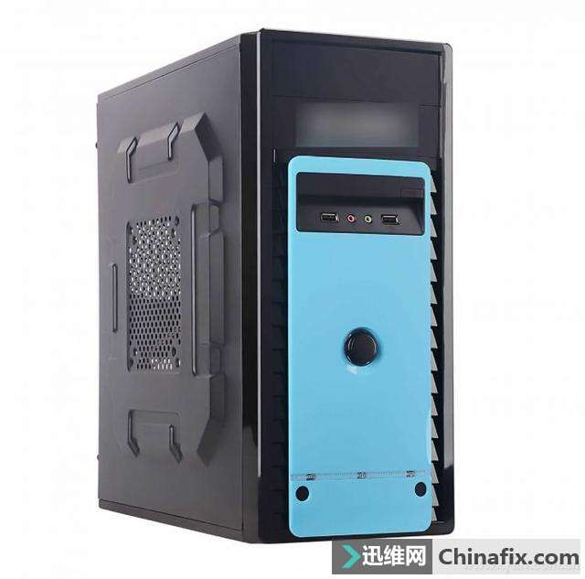

3.前置接口,USB 3.0最重要
  机箱的前置接口中,小编建议大家关心USB 3.0的数量,最好有两个或更多,如果一个都没有,以后运用会很不方便的,建议大家别选这样的机箱。
