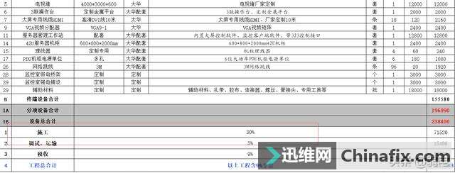

相比较按点位来说,按百分比报价相对来说比较合理,根据设备的价格来算出一个25-35%左右的施工费,这个按百分比报价是比较灵活的,对于小型项目来说施工费所占的百分比比较高,有30%左右,而对于大型项目来说,例如几百万上千万的智能化项目,施工费所占的百分比需要根据实际调整。
例如这份报价:
