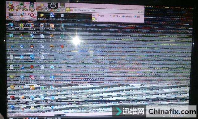

  最后这点也是最容易被大家不注意的情况下就忽视的,屏幕是否有光斑(就是坏点),这要把屏幕换成纯色的(黑色,红色,蓝色,白色)去看是否有点状的亮点出现在屏幕里,基本这四种就可以确认有没有光斑坏点了(有时间可以多试下没坏处),液晶显示器不是经过碰撞或者重压的情况下不会出现大面积的光斑。而有光斑说明这个屏幕不好。
如何判断电脑屏幕的好坏
