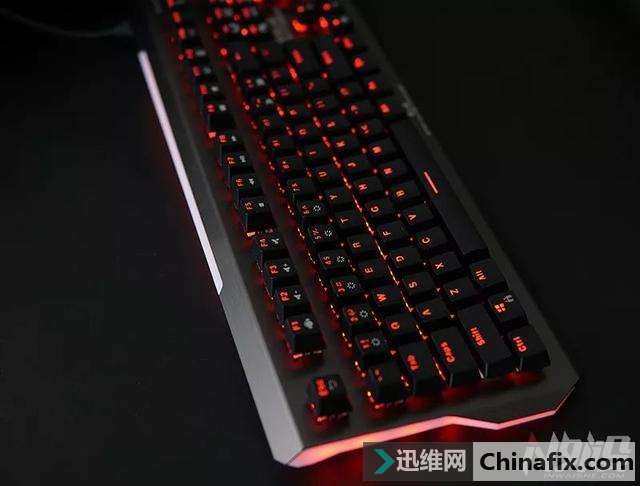

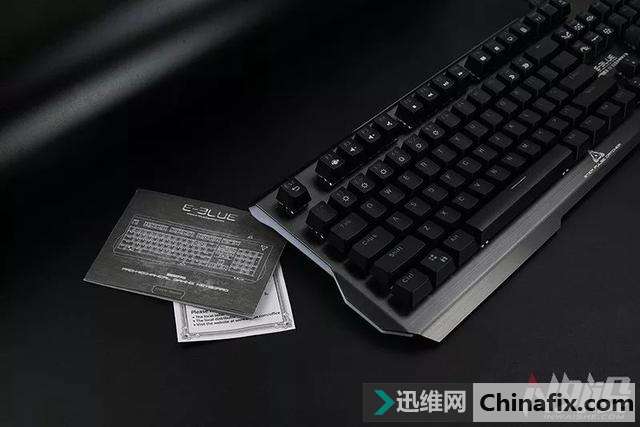

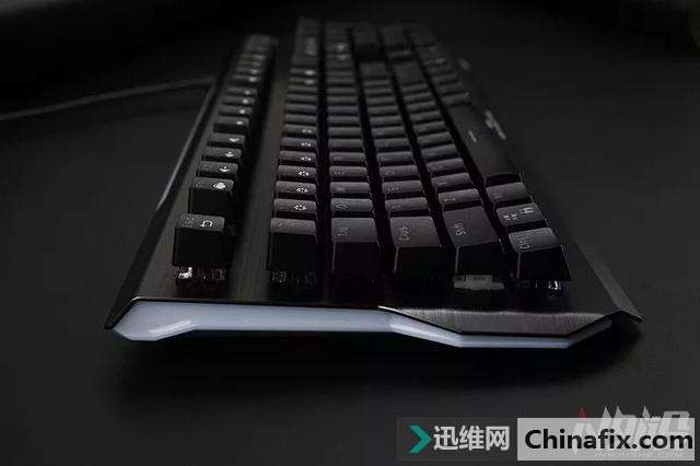

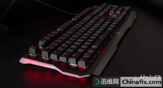

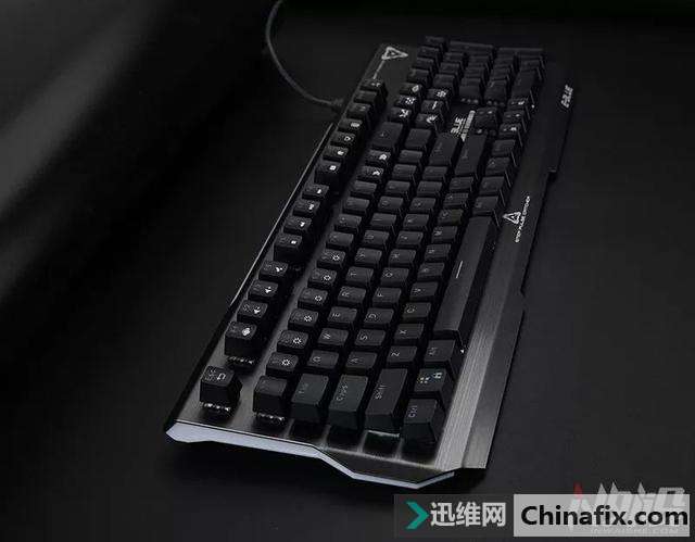

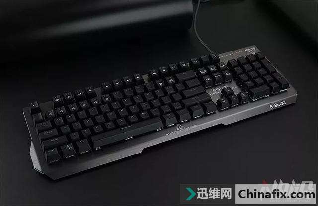

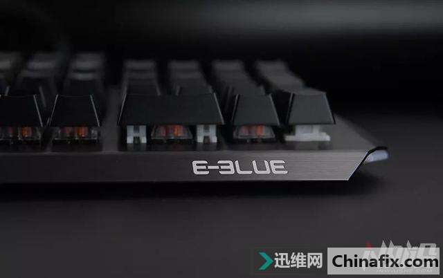

  宜博K770基于早期K751机械键盘模具规划,产品定位上不一样,K770并未标配拆卸式手托。采用标准美式104键配列,悬浮式结构,上盖金属面板,拉丝表面处理,整体银黑配色,比较规矩。其中,上盖面板不规则轮廓,增加了一些棱角、斜面元素。而整体规划最出彩的地方是侧翼+前方都具备大面积发光灯窗,晚上营造出底座氛围灯效。
  另一方面,宜博K770机械键盘厚度比较薄,尤其是底部下沿,尽管缺少手托,亦能进一步降低输入姿态,减少长时间运用下产生的手腕疲累感。

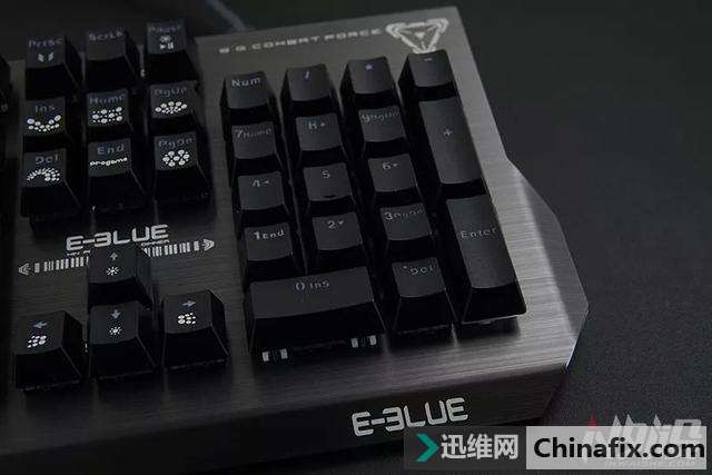

  标配一套主流ABS双色注塑透光键帽。
  数字小键盘上方面板封闭,没有任何开孔指示灯位。

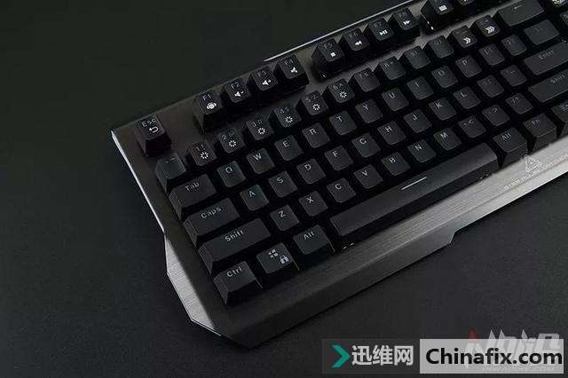

  宜博K770机械键盘集成了颇为丰富的FN组合快捷键。例如常用的多媒体控制、音量调节、系统使用快捷键、侧翼灯光单独开关以及背光模式,所有通过FN组合键完成操作,免驱即插即用,十分方便。
  与此同时,键帽上都标出了相应的功能图标,判读起来清晰、直观。

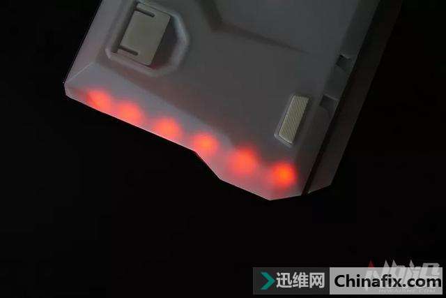

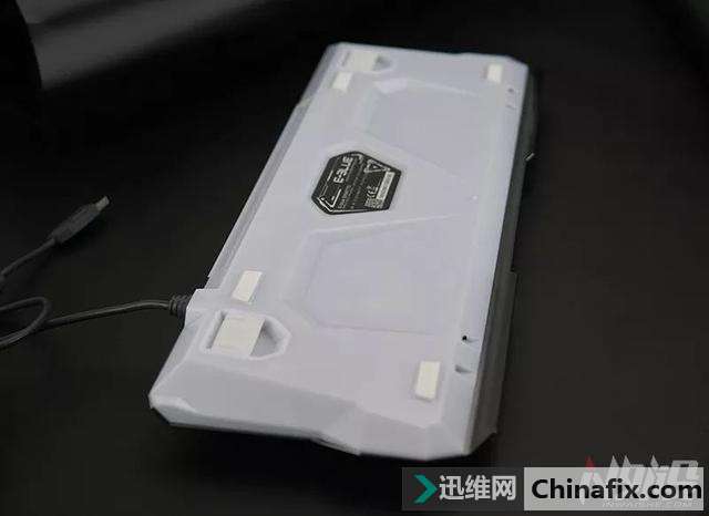

  键盘乳白色底座,有透光特点,比较新颖。当然,其塑料感偏重。尽管如此,这副模具依然规划有支撑脚模块,能够调节键盘输入倾角。
  线材方面,灰色橡胶线,USB 2.0插头。
底座透光效果

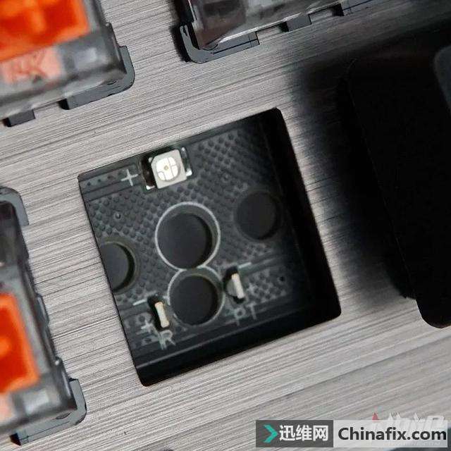

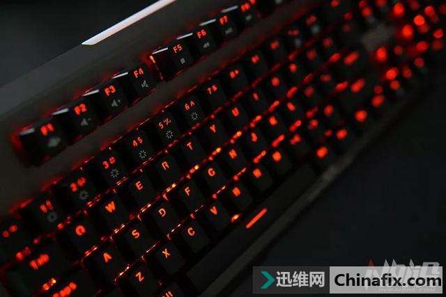

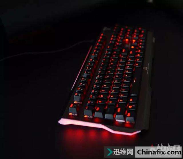

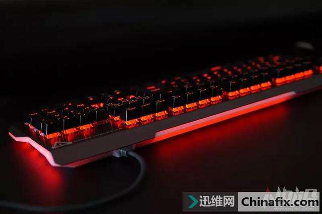

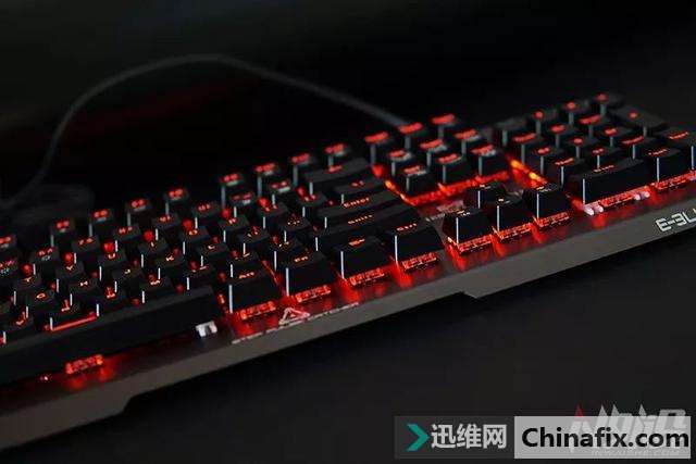

  键盘氛围灯光元素规划方案并没改动,依然是与K751 相同的贴片灯,规整分布在PCB两侧和顶部,下沿灯光则被简配掉了。底座边缘与桌面有一定高度落差,加上侧翼大面积发光,实现了比较明亮的桌面氛围灯效。当然,其背光均匀度表现显著有所欠缺。

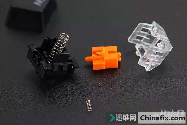

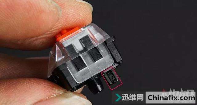

LK光轴拆解

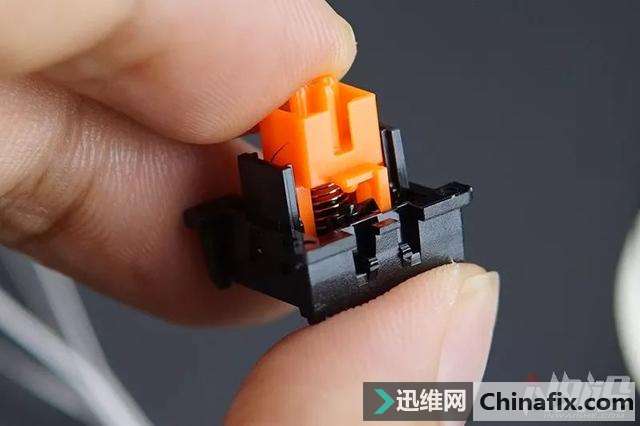

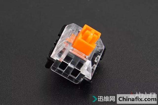

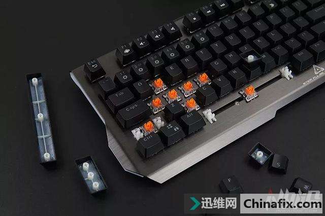

  宜博K770机械键盘搭载运用了LK光轴,与之匹配的是一套ABS双色注塑透光键帽,OEM阶梯高度,大键则是卫星轴结构。由于LK光轴内部并无物理触点,仅凭光学信号变化实现导通,搞定了以往传统轴体触点氧化、磨损导致的按键不管用、连击情况。因此,其按键运用寿命将得到显著提升,达到了上亿次。
  除此之外,LK光轴触发响应速度亦具备一定优势,约0.2ms极速响应(传统轴体响应速度约20ms)。本文中的LK光轴模拟青轴手感,调教至1.8mm触发,3mm总键程,加上LK光轴内部结构上特殊性,手感表现与传统MX青轴存在非常显著差别。这大概就是至今光轴还没能完全普及开来的其中一个原因。

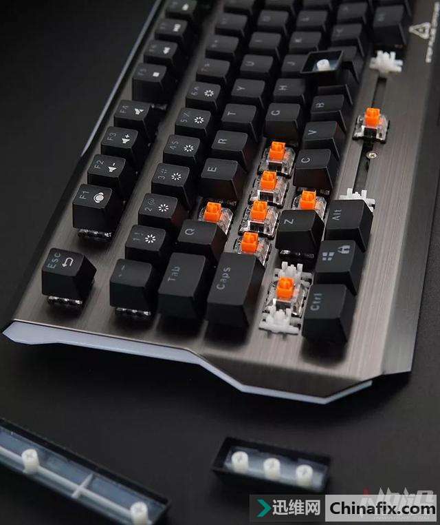

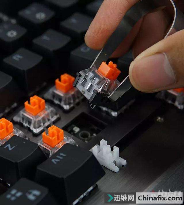

  光轴结合热插拔简直就是完美搭配。要是MX轴热插拔,底部的两根引脚,使得轴体在安装过程容易出现压弯破坏情况,而光轴毫无疑问是不存在这样问题。在插拔轴体过程,操作体验更好,完全没有技术基础也能简单更换轴体,降低键盘后期维护成本。
  光栅结构总成
  LK光轴特写
  红框部分是切割红外装置
  现在,光轴按键开关都以各种不一样方式去模仿传统青轴手感。上述LK光轴则是由推杆+弹簧组合实现。手感上还原了青轴的段落感,同时拥有与传统青轴一般的按键声音反馈。LK光轴无物理触点,结构上相对更为简练,其全域手感调教比较一致,而且没有半点杂音、异响,相比传统青轴倒是软一些,有那么点微动开关的意思。
  要是拿掉小弹簧,轴体秒变成为无段落轴体,只是里面推杆会在按键触发过程伴有一丝晃动,出现杂音。脱离了传统物理触点结构,LK光轴在手感属性上规划将会更加灵活、多变一些。

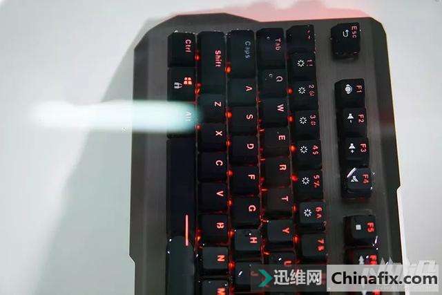

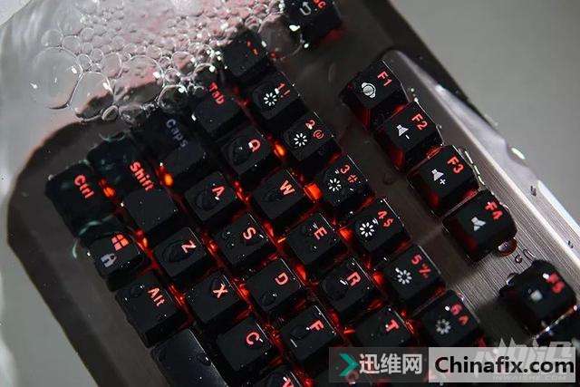

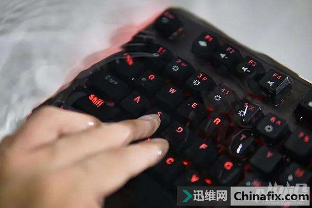

防水测验
  IP68级防水,键盘水下工作也完全没有问题。如此防水特点下,平时键盘脏了,也就可以直接扔到水里水洗,非常方便。
灯光效果
  宜博K770机械键盘预设单色红光,预设动态灯效相当丰富,包括波浪模式、涟漪模式、单点亮模式、自定义模式、跑马灯模式、呼吸灯模式等。侧翼和顶部氛围背光可以单独开启或关闭操作。
