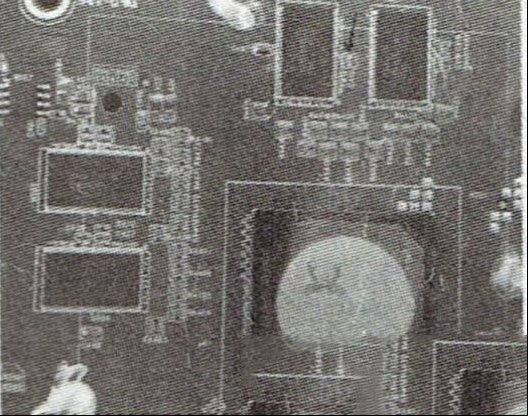

    收到同行送来的故障机壹台康佳LED55R6680AU 1BOM'型机(板号为35019013),三无。首先测得主板上的各组供电正常。用瑞昱厂家DDR检测工具测四只DDR正常。用升级小板烧录EMMC( N510 )能成功,但用U盘升级主程序却不成功。开机瞬间,N502、N503和N501先进行数据交换(若此故障异常则不开机),完成启动后,N504、N505和N501再进行数据交换( 若此故障异常则自动重启)。查看开机打印信息,仅显示两行就不走了。重点检查N502、N503和N501之间通讯电路,测各排阻对地阻值均正常,但N502正面半压电容C415两端电压只有0.2V。检查该电压形成电路,如图1所示,测得电阻R458与R459相连处的电压为正常值0.75V,显然故障原因是,此段线路过孔断路。
        用一段导线连接R459和C415的非接地端,如图2所示,通电测试机子故障机修到这里,终于修好值得探讨。。
