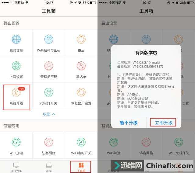

通过手机APP一键升级
手机下载“Tenda 无线WiFi”APP,连接路由器的无线WiFi,打开APP—“工具箱”—“系统升级”—点击“立即升级”即可。

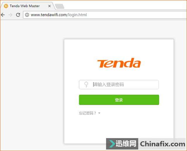

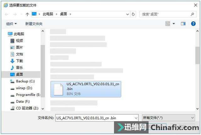

1.登录腾达官网www.tenda.com.cn,下载对应型号最新的升级软件并保存至电脑。
2.在电脑中打开任意浏览器(IE、谷歌、360等),然后在地址栏中输入tendawifi.com,并输入登录密码进入到设置界面。

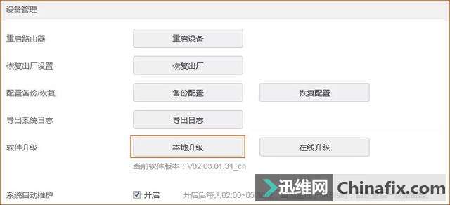

然后点击“系统管理”—“设备管理”—“软件升级”—“本地升级”—找到并选择下载到电脑本地的升级软件,点击升级。
升级需1~2分钟,请耐心等待,待升级完后,重新登录到路由器的管理页面,在“软件升级”模块查看路由器的“当前软件版本”,确认与您刚才选择的升级软件版本相同。

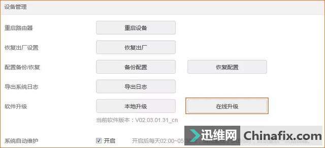

在线升级

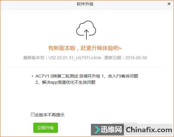

登录路由器管理界面,“系统管理”—“设备管理”—“软件升级”—“在线升级”,根据页面提示进行操作即可。
另外,路由器连接网络后,系统会自动检测是否有新的升级程序,并将将测到的升级软件的相关信息显示在管理页面,您可以自行选择是否进行升级。
