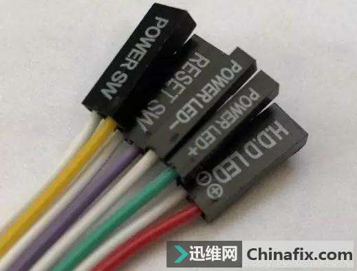

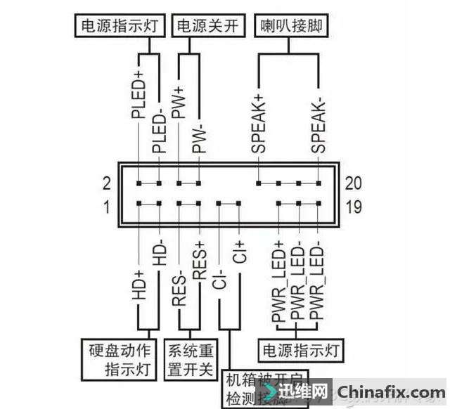

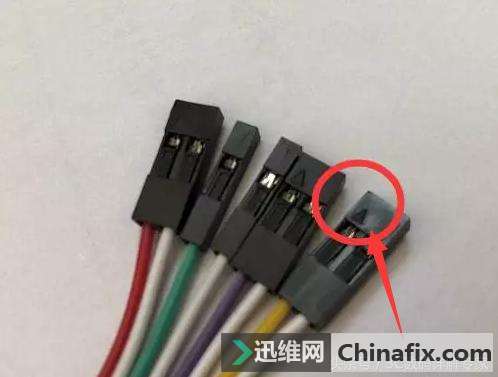

电脑组装机跳线开关怎么接  先说一句跳线真的不难!很多小伙伴在装机的时候,安装各部件还算容易,最后都是到了机箱开关连线这一步犯了难——说明书上画的特清楚,但就是不会接。
电脑组装机跳线开关怎么接  有些主板比较人性化,不一样的接线用颜色区分,同时主板还印刷了标识说明,有的就没那么清晰明了了。
电脑组装机跳线开关怎么接  除了主板上,机箱接线也是个问题,这个自己用的线(定制开关线)标得非常清楚,但是有些机箱在接线的地方,写的就没那么详细了,尤其是正负极不给标识,接错了可没人负责。
电脑组装机跳线开关怎么接

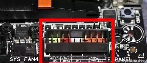

  这就到了最要紧的一步,看清楚主板的每个对应开关位置(都有印刷字体),找到每一组(比如开关)的加号位置认准,然后把机箱线反过来,注意看小编标注的地方,是不是都有个三角?这个三角就是正极,对准一一插进去,绝对错不了!也就是说,你根本不需要说明书,只要看好主板每个功能的标识是哪组插针,然后翻过接线对着三角插入对应分组的正极就行了。

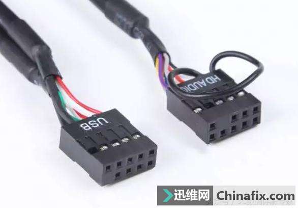

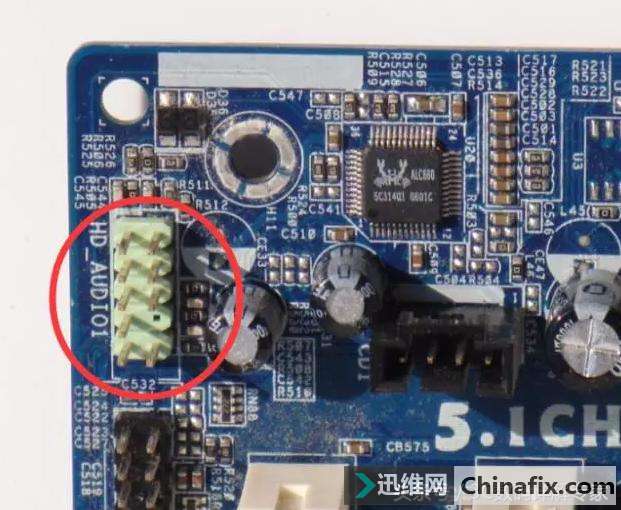

  除了开关接线,还有的就是HD Audio,也就是前面板接线了。特意找了一组对比照片,可以看到虽然都是9针接插件,但是HD Audio和USB的缺口位置是完全不一样的。
电脑组装机跳线开关怎么接  安装的时候,只要找到主板上第二针无针的地方,对着接口插进去就没问题,同理USB 2.0也是如此,不需要对照说明书也不需要仔细研究正负极,只要对准插针缺口100%不会出错。

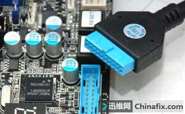

电脑组装机跳线开关怎么接  USB 3.0这种形式的插针接口又有点分别,它不是依靠缺口对准的方式安装的,而是在侧面有个防插反的防呆规划,对准防呆的突起出安装就不会出错。但是要特别留意,无论是USB 3.0这种方式还是USB 2.0乃至HD Audio的接插口,如果是暴力安装一样可以塞进去,后果当然是不能用,而且会破坏主板,这一点一定要清楚!
