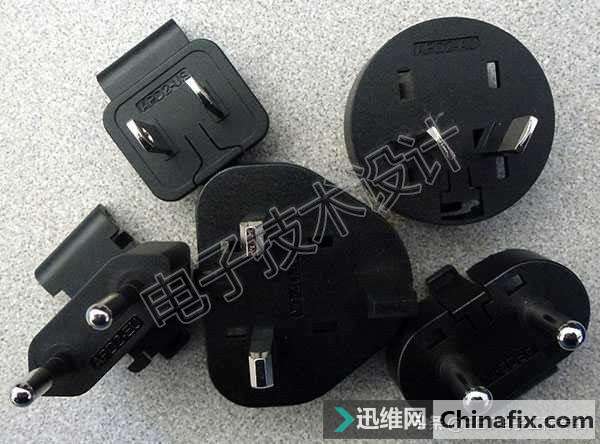

上图中,右上角是一条HDMI延长线;右下方是USB至micro USB线,用于为电脑棒供电(HDMI提供的功率显然不够)。左下角是袋装的AC至USB墙插式电源;左上角是一包配套的、适用于各个国家的AC电源适配器。下图是它们拆包后的样子:
下图展示了不一样角度下已拆包的墙插式电源:

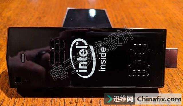

回头来说电脑棒,它的尺寸是103×37×12mm。下图展示了电脑棒的正面,以及一枚5美分硬币用作比较:
拿走硬币,可以注意到“Intel Inside”标志两侧有通风口:

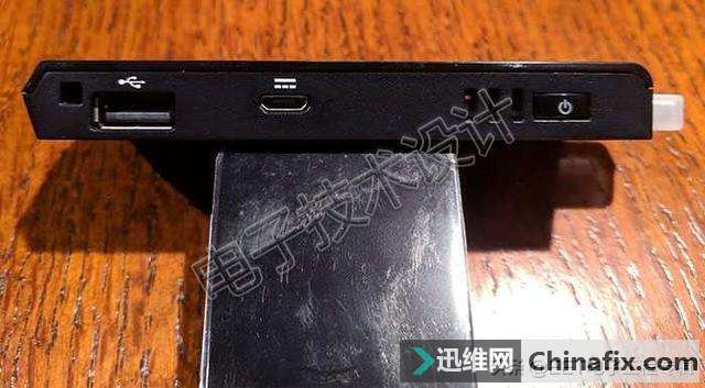

电脑棒的另一侧从左到右则包含了一个安全槽口、一个USB扩展端口、一个前面提到的micro USB电源端口,以及更多的通风口和电源开关:

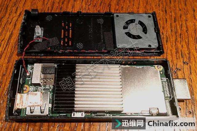

是时候深入剖析内部了。只用一把薄薄的平头螺丝刀楔入机壳两半之间扭转不够以打开外壳,还需要运用热风枪来加热辅助,从而松开用来固定部件的粘合剂:
现在知道所有那些通风口的用途了——里面有一个有源散热风扇:
而另一半被散热器占据了绝大部分空间:

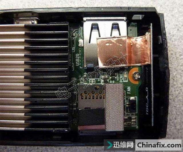

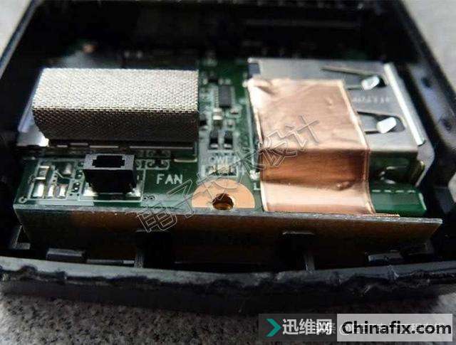

在右端,一侧是USB连接器,另一侧是micro SD接口,以及最右侧是2.4GHz天线(稍后会详细介绍):
在另一端,左侧的HDMI连接器几乎看不到什么内部结构(至少现在是这样),顶部是电源开关:

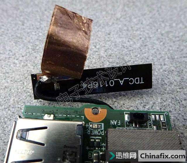

以下是前述天线的一些特写镜头,它还封装在塑料外壳里。虽然Wi-Fi是802.11n,但它只支持2.4GHz(至少这一代电脑棒是这样,之后的版本就变为双频了)。而且,据我所知,蓝牙和Wi-Fi子系统是共享一个天线的:
拧下两颗螺丝,就将内部部件从外壳中取出:
在继续进行拆解之前,先看看另一个天线的特写:

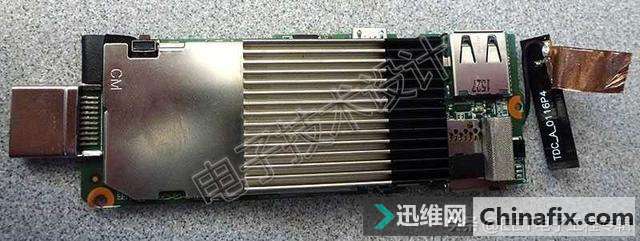

下图是底面的概况:

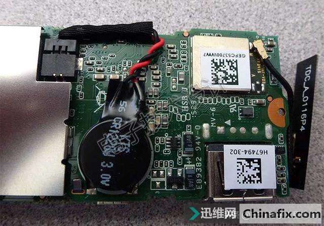

在一端,右上部是没什么新鲜感的法拉第笼,而天线电缆靠近它则强烈暗示它的下面是一个无线通信收发器。它下方是前述USB连接器的另一侧。它左边是一个纽扣电池,用来在没有外部供电的情况下保持为SRAM供电(用于保存各种CMOS和BIOS系统设置):
拆掉法拉第笼后证实了我对无线子系统的猜测——这是一个处理2.4GHz 802.11n和蓝牙4.0+HS(高速)设备的瑞昱(Realtek)RTL8723:

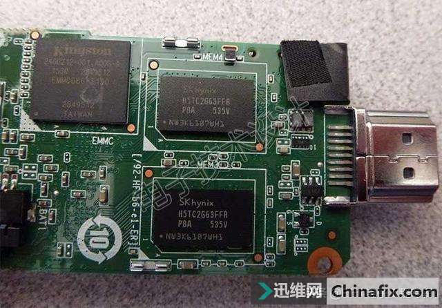

我们暂且不去研究这个。现在可以先大饱眼福了,中间位置是两个SK海力士(SK Hynix)H5TC2G63FFR 2Gb DDR3L SDRAM,左上角是8GB金士顿(Kingston Technology)EMMC08G-S100 eMMC闪存。

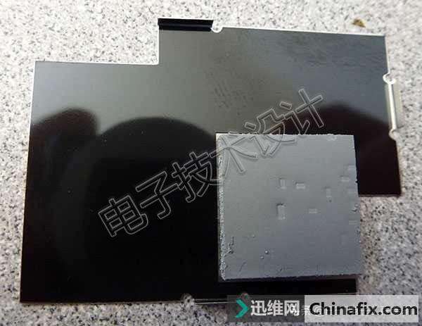

再来看组件的正面。之前的概况图中可看到有一个散热器/法拉第笼组合。当然,我也把它拆了下来:

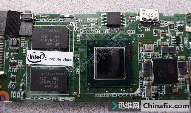

它下面有两个传热垫。 一个对应于下图中心的英特尔处理器,另一个对应于右侧的X-Powers AXP288D。后者在《Intel Compute Stick STCK1A32WFC 2GB Win 8.1 Review》一文中已明智地指出,“这是一个为Bay Trail和Cherry Trail规划的专用电源管理IC。它提供6个输出不一样的降压转换器、14个LDO,以及多种选择,用来处理电脑棒上的所有电源管理。”这两个器件的上面就是散热器。
处理器的左侧是另外两个SK海力士2Gb SDRAM,连同前面提到的另一侧的两个SDRAM,就构成了1GB的系统内存。处理器的上面是一个华邦(Winbond)的64Mb闪存,用于BIOS储存,它与前面提到的eMMC储存器件不一样。这里是一个特写:

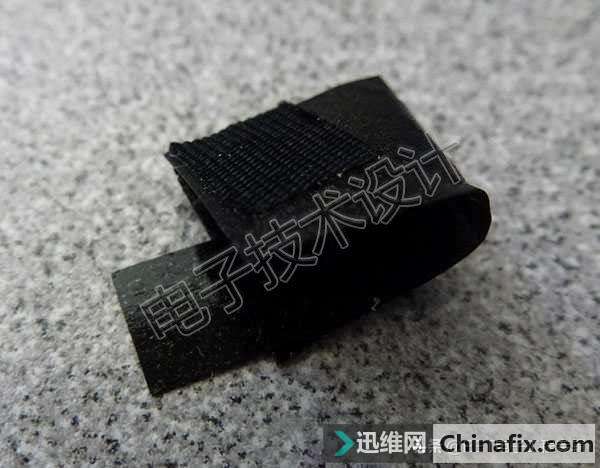

最后一个细节问题让我感到有点神秘。在前面的镜头中,您可能已经注意到PCB的一个角落靠近HDMI连接器的位置有一块环绕着的塑料(一侧是电源开关)。我把它拆了下来:
下面是这块塑料下方的PCB两侧的电路:
老实说,我对屏蔽(我认为是起这个作用)的目的感到有些疑问。读者朋友们,你们怎么认为?请在评论中谈下您的看法吧,或者对于拆解过程有任何不解也都可以留言。
