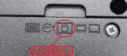

  ⑴从电脑外壳硬盘标志,找到硬盘所在位置
  硬盘的标志就是一小圆柱。下图是这台笔记本电脑,外壳有标志的地方
笔记本怎么更换ssd固态硬盘  ⑵放大这个地方后,有硬盘圆柱形标志,如图,拆掉这块外壳,硬盘就在外壳下面

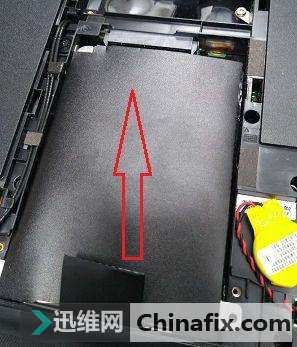

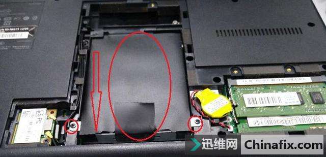

笔记本怎么更换ssd固态硬盘  ⑶拆外壳时,注意关机,断开电源,拔下电池,力量适当,从缺口用小卡片,试着撬开就可以。拆开后如图,中间这块就是硬盘,拆掉螺丝,把硬盘往后推,然后取出来就可以。

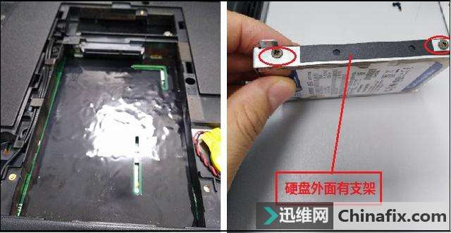

笔记本怎么更换ssd固态硬盘  ⑷硬盘拆掉后,如图,把硬盘外面的支架拆掉,
笔记本怎么 更换ssd固态硬盘  ⑸把固态硬盘装好在支架上,注意方向。然后装到电脑里,上好螺丝,装好外壳就可以了。
笔记本怎么 更换ssd固态硬盘  因为电脑不一样,方式不一样,有把握在弄,没把握还是找专业的换。

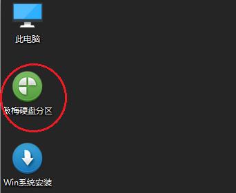

  换好固态硬盘后,分区装系统就好。分区的时候一定要做4K对齐,不然太浪费。这里以傲梅分区工具为例
  ⑴PE下,打开傲梅分区

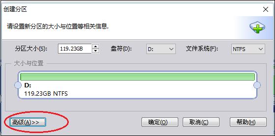

笔记本怎么 更换ssd固态硬盘  ⑶弹出窗口,点高级

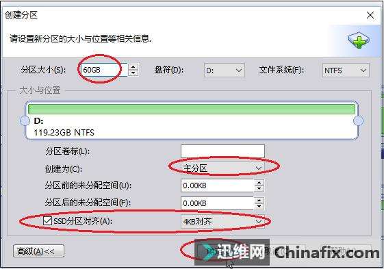

笔记本怎么 更换ssd固态硬盘  ⑷选择分区大小,首先分为主分区,对齐方式。然后确定,可以只分一个区,也可以分成几个,按自己的需要分。
