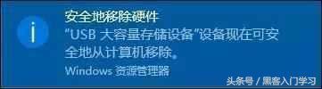

  因此,安全弹出U盘,其实还是干了那么几件事的:
  1)它会把所有写入磁盘的活动捋一遍。
  2)它会提醒/警告所有程序,磁盘要闪人了,该干嘛的赶紧去干。
  3)它会在程序无动于衷的时候提醒用户,文件还在被系统占用。
  如果你只是专心读取磁盘里的东西,那安全弹出就没啥必要。如果你正在写入,除非你在很二逼地做检索磁盘那样的事情,只要一段时间没写入了,你也能直接拔U盘。
  不过,安全弹出还是干了不少实事的,而且是确保磁盘安全移除的唯一办法。大多数时间,你可能根本用不着,但为了不让某些重要数据永久遗失,你还是乖乖照做吧。

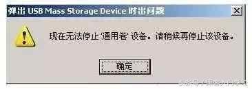

  有时候安全弹出U盘出现问题,没办法弹出强行拔除U盘会对U盘造成破坏。遇到这个问题我们该如何搞定呢?

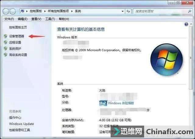

  1、在“我的电脑”点击右键属性,然后打开“设备管理器”;

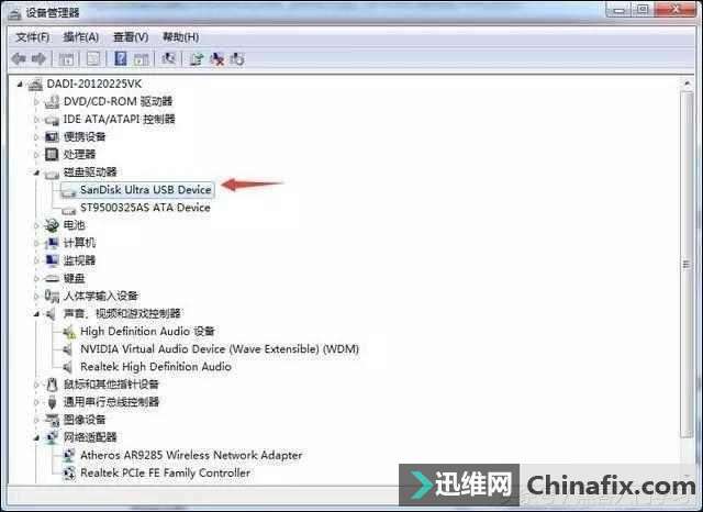

  2、在设备列表里,找到“磁盘驱动器”,点开,这时你会看到你插着的U盘,在U盘名称上右键单击,打开属性页面;

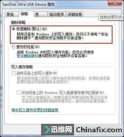

  3、点击“策略”选项卡,此时你会看到一个单选设置“删除策略”;
  4、选择“快速删除”然后点击确定。以后你就可以直接用完U盘拔掉即可,而不需要安全删除了。
  当然这也是很多用户经常遇到“缓存写入错误”的原因所在,如果你经常遇到“缓存写入错误”那么也可以通过这种方式来搞定!但是如果你想有更好的性能体验,也可以运用“更好的性能”但是实际运用体验并不理想。
