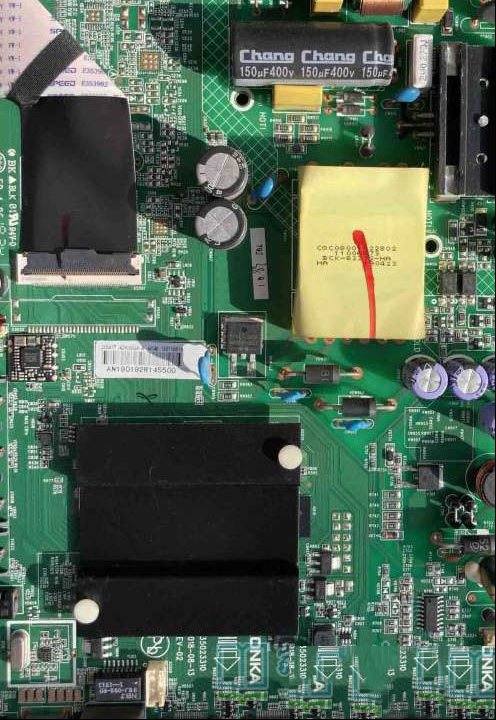

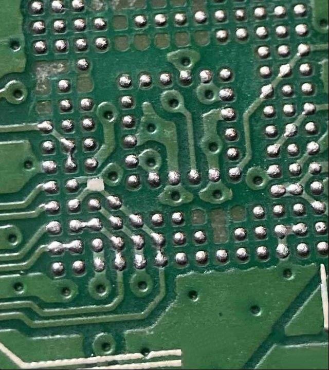

    收到同行送来的故障机壹台同行送过来的康佳LED43K1000A液晶电视,用U盘升级后10天半个月又卡LOGO,让我换一个EMMC,就这么一换,曲折的维修故事就从这儿开始了....用优盘升级了下电视正常播放,吹下EMMC,用809读出来写一个就完事了,意外无所不在,无法读取,重新植锡,无法读取,看来这个EMMC是坏了,上某宝买一个程序,再三和卖家确认程序是正确的,结果,花屏,倒影,升级主程序,无效....卖家又发来一个屏参升级文件,直接黑屏无法开机,重新吹下EMMC,重新清空再写入一遍程序,焊上还是不开机,连续换了几片EMMC都不开机了,玩大了,啥情况,再确认下卖家的程序,说屏参程序发错了,这个坑货卖家。
  多次焊接,空的焊盘都掉了几个

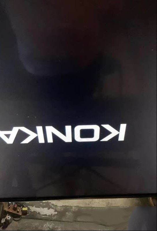

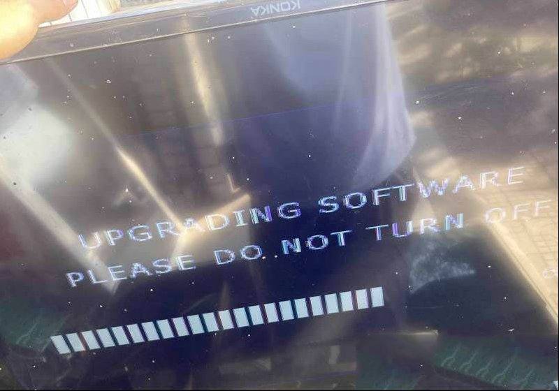

  反复试机不开机,结果有一次用音量-打开电视机电源开关,突然亮了,虽然花屏,但是亮了,还挺高兴,马上升级主程序,无效,开机还是显示KKTV,再升级正确的屏参文件,KONKA出来了,不再显示kktv了,也不花了,也不倒影了,终于可以收工了。
  最后有一个疑问:写了错误的屏参文件导致的不开机,换emmc无效,音量-加电源开关居然能起死回生,这是一个什么道理?
