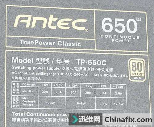

  这样装机的时候该选多大功率的电源就很容易计算了,比如选择了主流的i3-8100+GTX 1050 Ti,也没选啥多余配件,那么需要的最大供电能力就是基础功率100W+主流处理器70W+千元级显卡150W,大约是320W,选择350W电源就足够了。需要注意的是,这里说的电源功率都是“额定功率”,也就是可以长时间连续稳定输出的功率,不是电源只能短时间达到的所谓“最大功率”哦。

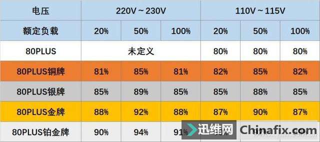

  而要是从电源这边看,实际耗电反而是要高一些的,比如电脑需要200W功耗的时候,电源实际消耗的功率可能是240W,这是因为电源输入的电量不是全都能提供给电脑的,还有一部分在转换的时候因为发热一类原因消耗掉了,这种电量输入输出的比值就是电源的“转换效率”。现在的所谓铜牌、银牌、金牌、铂金牌电源就是表示不一样的转换效率,其中铂金牌电源的转换效率最高,最差的铜牌电源转换效率也在80%以上。

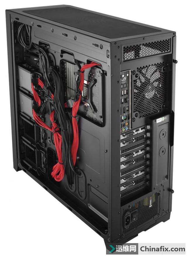

  除了功率之外,挑选装机电源还要注意一些细节,比如运用12cm大风扇的电源用在上置电源机箱里很好,但用于下置电源就更容易进灰,在一些小型机箱里可能也会碍事,这时候尾部8cm风扇规划的电源更实用。另外,要运用机箱背部走线,就必须选择线缆长度在40cm以上的电源。机箱容积不够?那可以卸掉一部分没用的供电线,让机箱内部更清爽的模组或半模组电源最合适了!
