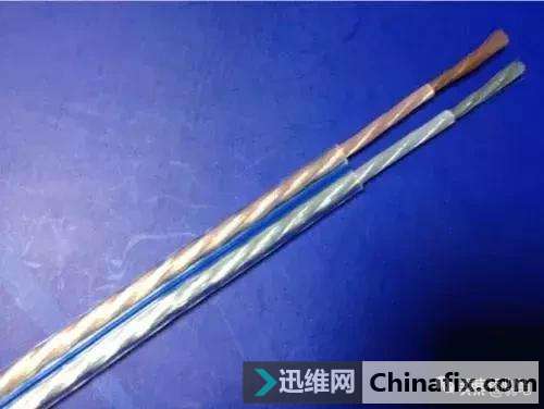

如图所示:
音响金银线之所以两边的材质不一样,为无氧铜和镀锡铜,也有铜包铝和镀锡铜的组合,主要是为了分清楚±极。
