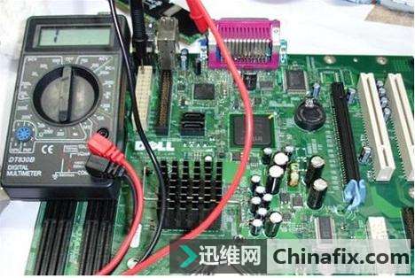

电脑主机的原因导致黑屏:
  主机原因导致黑屏多是配件问题引起的,电脑具有显示能力的最小系统由处理器、主板、电源、内存、显卡、显示器组成,我们可以从这些方面逐一排查。如主板集成了显卡,则无需独立显卡。
电脑黑屏开机无显示?做好这几步问题立马搞定! 图
主板BIOS在开机自检过程中,如遇问题无法通过显示器黑屏提示时,就会借助主板自带的扬声器,发出警报声,给用户提示问题出在哪个配件上面。
根据笔者多年的电脑运维经验,第一步就是检查内存条,谁让它最好拔。检查金手指是不是氧化了,如果是,则用橡皮擦搓一搓,说不定就好了。
主板上还有粒小小的钮扣电池,有时开不了机,我们只要把电池扣出来放电,就能成功开机。尤其是在很老的电脑上面,经常出现这样的情况。不要问我为什么,照做就好了。
主板坏了、处理器不通电、电源坏了。朋友还是拿出去花点钱修修吧。
  当然我们还可以借助于主板诊断卡,根据诊断卡代码来定位问题。另外,也可以采用逐一去掉配件的方式来定位问题,即每次开机前先拔掉一个配件,然后再开机,一旦成功通过自检,则说明问题出在该配件上。
