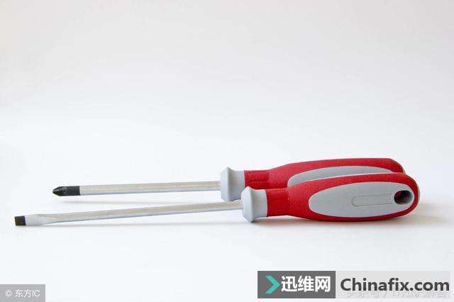

  从电脑的的基本组成我们知道,无外乎主板、处理器、内存、电源、处理器风扇这些配件。平时我们保养电脑常用的工具主要有,多用螺丝刀、皮老虎、毛刷、电吹风、洗板水。

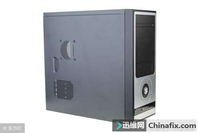

  电脑机箱内的核心硬件,由于长时间封闭在机箱内,所以最容易受到灰尘的影响。堆积灰尘过多,不仅会影响硬件散热,还有可能导致电路短路,造成硬件破坏,因此定期维护电脑的核心硬件是很有必要的。

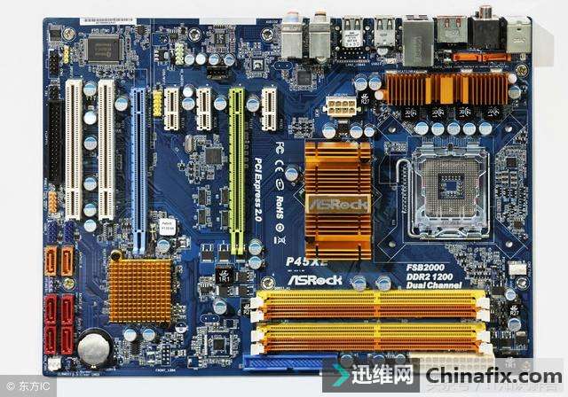

1.主板的日常保养方式
  主板上的电子元件密布,很容易“藏污纳垢”,不仅看起来肮脏无比,同时会导致元件温度升高,稳定性下降,给电脑带来极大的危害。我们可以运用用毛刷除去主板上上各部分的积尘,然后用小毛刷去处理器供电部分的污垢。其它如芯片组附近,一些细小的插孔,刚可以运用皮老虎将灰尘吹出。如果运用年限比较长的电脑,则可以运用洗板水,用牙刷将内存插槽、PCI-E插槽刷一下,把里面的灰尘、污垢清理出来。
主板

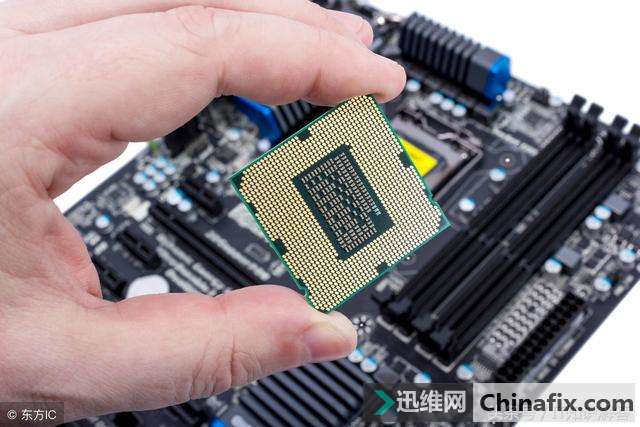

2.处理器的日常保养方式
  很多电脑用户喜欢将处理器超频后运用,以获得更高的频率。但要注意在超频时,不要将处理器的工作电压设置过高,否则容易将处理器烧毁。像我今天在客户那处理的问题一样,由于处理器风扇的原因导致电脑蓝屏。我们可以运用毛刷和“皮老虎”,清理干净散热器风扇上的灰尘。可以用纸巾包在钥匙上,再将钥匙进步散热片的槽中探拭,这样就得清洁得比较彻底。有些处理器风扇运用的时间长一些,转速就会变慢,噪声也会增大,可以给处理器风扇里加一点润滑油。

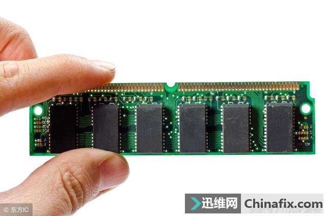

3.内存与显卡的日常维护方式
  内存运用时间过长,也需要从主板上拔出来除尘,不然容易造成电脑自检时死机或运行时死机等现象。金手指是内存上重点清洁的部分,长时间不清理,内存金手指上会有层氧化铜,这种情况一般运用橡皮檫进行擦拭,使之光亮如新。显卡的清理方式与内存条一样,除此之外,显卡的散热风扇也需经常清洁。
