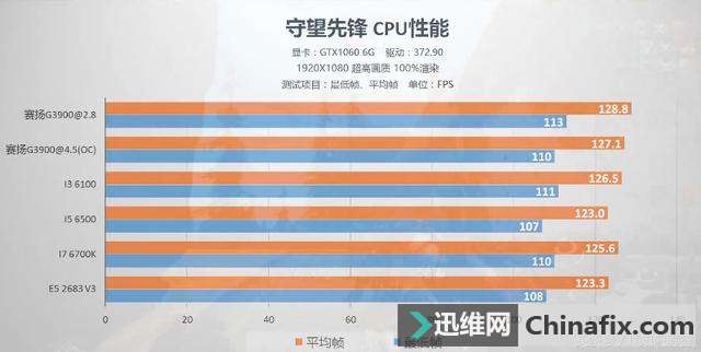

  5款处理器均在1080P辨别下,搭载微星GTX1060 6G 显卡参与测验,首先我们先来看下,在《守望先锋》这款游戏中处理器的具体表现。从下图可以看出,不管是默频的赛扬G3900 处理器、还是i3-6100 处理器、以及i5-6500 处理器表现都不相上下。从而可以说明守望先锋这款游戏,对处理器的的要求真的是很低,五款处理器对游戏的FPS影响,不管是平均帧还是最低帧都差不多。
测验数据

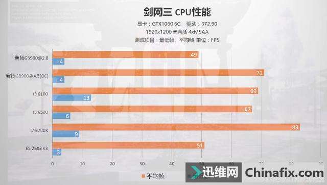

  我们再来看看《剑网三》这款游戏,默频下的赛扬处理器成绩看起来很不理想,但是,当把它超频到4.5GHz的时候,画风立转,直接秒超i3-6100 处理器 (主频3.7GHz)和i5-6500 处理器 (主频3.6GHz)。E5-2683 V3 处理器更是被按在地下摩擦。可以看出《剑网三》这款游戏,依赖于处理器的单核主频,主频越高越给力。

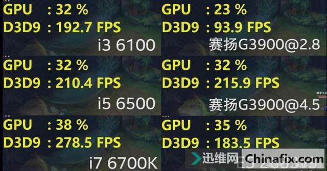

  下图为《英雄联盟》游戏中的测验数据,通过这组数据可以看出,默频的赛扬G3900 处理器直接被吊打,但超频后立马翻身做主,超越i3-6100、i5-6500 处理器。从此可以看出,LOL不是款双核优化的游戏,所以想要畅玩该款游戏的朋友,单核主频高的处理器似乎是个不错的选择。从帧数上来看,游戏似乎对显卡的要求不是很高。

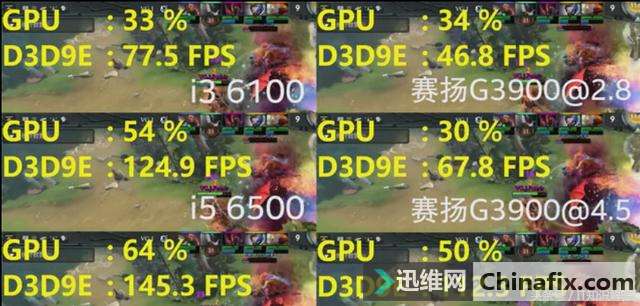

  在《DOTA2》中,画风完全不一样,不管赛扬G3900是在默频、还是超频后,都无法与i5-6500和i7-6700K相比。并且默频下的赛扬G3900帧数已经掉到了50左右,看样子《DOTA2》这款游戏来颗多核的处理器还是非常有必要的。
测验数据

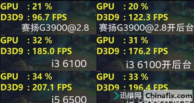

  那可能会有小伙伙会说,如果后台多开,那多核多线程的处理器会不会更有优势呢?我们不妨一试。我们在后台打开了十几个网页页面,360安全卫士全套、迅雷启用大文件下载、酷狗音乐嗨起来、暴风影音播放视频。我们再来看下《英雄联盟》这款游戏的数据测验,从下图数据看出,似乎对游戏的影并不大,前后差不多。

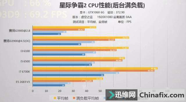

  但是在《星际争霸2》这款游戏中,似乎都受到了影响,但是让人难以置信的是 E5-2683 V3 处理器波动的范围最大,看样子处理器核心再多,单核主频不够高也是没用。前面某篇文章中我有提到,如果需要后台多开程序的朋友,可以选用单核主频高的处理器,结果被某些比较激进的网友狂喷,难受。
