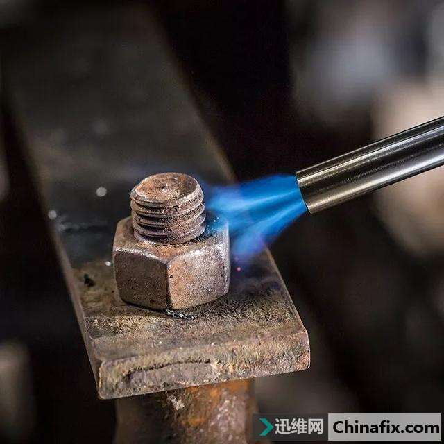

卸不下来的螺栓、拧不开的锁,这世界上总有那么多的不完美。任何裸露在室外的螺栓和螺母都可能因为锈蚀或是长期受力而变得牢牢地固定在一起。总有一些场合是万能的WD-40和锤子也搞定不了的,这时候,势必就要采用一些暴力的手段了——比如火烧。
火烧螺栓,并趁热下手,就能够轻松地将其取下——听起来有点反常识:螺栓受热膨胀的同时,螺母也会同样膨胀,似乎两者还会保持同样的比例。但实际上,在受热时,螺母和螺栓都会膨胀,但由于螺母螺纹的半径要比螺栓稍大大,螺母向外膨胀的尺度就会稍微更大一些。同时,在受热和膨胀的过程中,导致螺栓难以拧下来的锈蚀会被破坏,取下螺栓的过程也会变得轻松了。

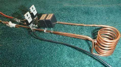

一直以来,丙烷或者乙炔焰是做这个苦差事的好工具,但不管怎么说,直面几百度的火焰总会让人头皮发麻。对于电工来说,我们有着更好的选择。涡流加热的方式在工业上已经被广泛使用,但作为个人的工具还不是那么流行。机械师们利用的成品感应式加热器价格不菲,而自制收到其他维修同行的一台感应式加热器并不复杂。1000W的感应加热线圈不算太贵,包括ZVS电源和感应铜线圈部分。
一个成功的案例是这样的:由成品感应线圈和ZVS部分组成加热器的本体,电源则是一个24V 40A的开关电源。以上的两个部分安装在3D打印的手柄(似乎现在所有自制设备都要用3D打印一个外壳,不然不“极客”)里。铜制的加热线圈很沉,需要稳定地固定在手柄上,除此之外,加热的铜管线圈上缠一些耐热的玻璃纤维套管也是非常有必要的。
笔者曾经想过运用涡流感应效应制作一个能够随身携带的金属加热器,不过看起来不会比这个规划做得更加精致可靠。当你有了收到其他维修同行的一台趁手的涡流加热器之后,你看所有的螺栓都像是被锈死了一样!
