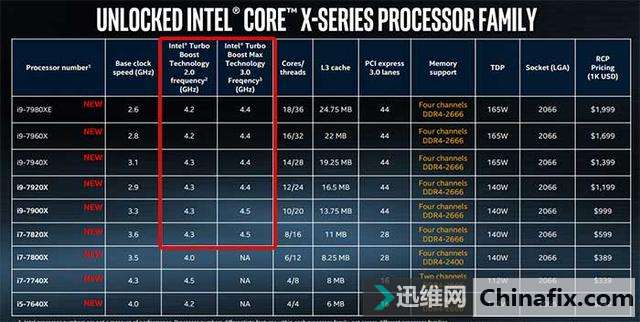

  以最顶级的Core i9-7980XE为例,基础频率才2.6GHz,TB 2.0加速频率4.2GHz,而TB 3.0频率可以提升到4.4GHz,对于一个18核处理器来说,4.4GHz的高频率可以保证它的单核、双核性能也足够强,否则就会面临尴尬——非多核优势项目中顶级Core i9会被Core i5/i3之类的处理器吊打一顿。
