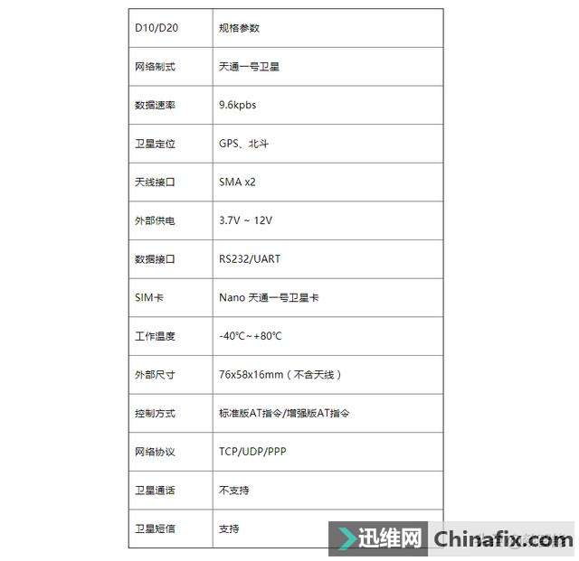

天通一号卫星数据模块规格参数:
现在天通一号网针对卫星物联网,推出了三款天通一号卫星数据模组:
D10:运用标准版AT命令(卫星数据模块版),用户可以自主设定各种通信参数,操作复杂、但功耗较低。
D20:运用增强版AT命令(卫星DTU版),用户只需简单设定就可以联网通信,操作简单、但功耗较高。
D30:天通一号宽带卫星数据通信模组,可以达到384kpbs的速率,功耗大、价格高,适合视频和高清语音的数据传输。
天通一号卫星DTU数据模块基本参数
