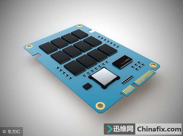

  主控芯片、闪存颗粒、接口类型和容量是衡量固态硬盘性能好坏最重要的几个参数,当然还有价格。现在市场上运用最多的主控芯片是马牌、群联和慧荣,像英特尔、镁光、三星只供自家用,不对外。
  闪存颗粒是一种非易失性储存器,通俗的说,就是断了电储存在里面的资料也不会遗失。可以说闪存颗粒是整个硬盘的核心,类型主要有SLC、MLC、TLC,速度依次从快到慢,SLC主要使用于企业级市场,价格昂贵,而MLC、TLC主要使用于消费级市场,如果想深究名词解释,还请自行百度。
  为了便于后面说明,装电脑时如何选择优质的固态硬盘,这里简单介绍下原片、白片、黑片这三个名词。原片就是晶圆厂家经过特定的工艺,切割、封装、通过严格测验后合格的NAND颗粒。白片在质量上并没什么问题,第三方直接从晶圆生产厂商购买回来后,自己切割、封装的颗粒。由于工艺的关系,品控上可能不如原片。黑片直接就是晶圆厂家淘汰下来的,过不了测验的不良品,多用于U盘,但一般不会用在固态硬盘上。
