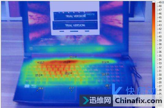

一、不采取散热措施
  首先来看看什么措施都不采取,室外温度27℃、室内不开空调29.5℃的情况下,本次出镜的这台笔记本在散热方面有着怎样的表现吧!

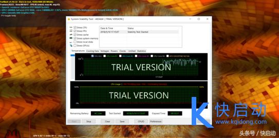

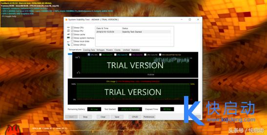

  通过FurMark和Aida64对这台游戏本进行拷机测验,通过传感器给出的机身内部温度为处理器74℃至100℃,GPU为71℃。

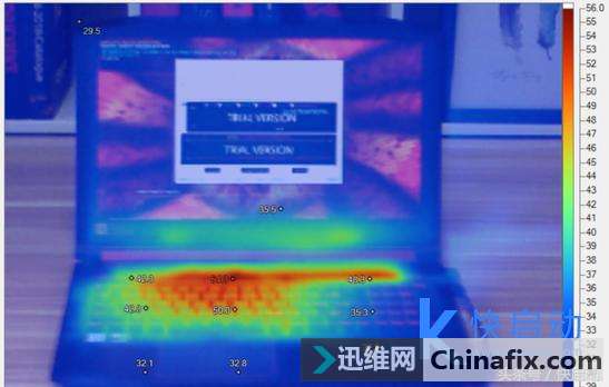

  而通过红外探测仪的温度图,可以看出高温区位于笔记本键盘中间偏上的位置,温度为54.3℃,而常用的WASD键附近的温度则为42.8℃。说实话这台游戏本在室内闷热的情况下,并不能给玩家一个凉爽的游戏体验。

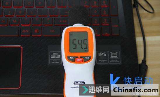

  噪音为54.5分贝,作为裸机什么散热设备都没有的情况下,这个满载风扇的音量还是可以接受的。

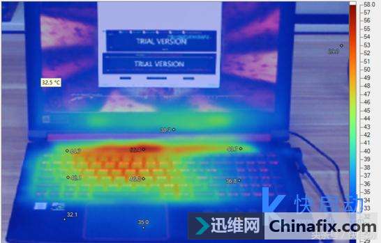

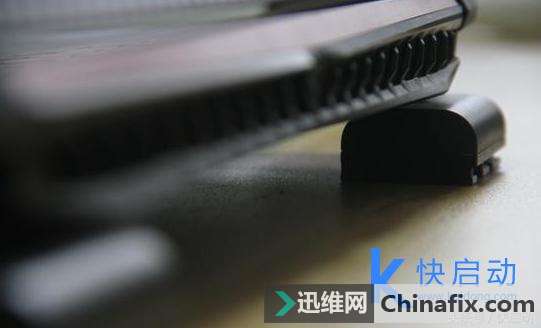

二、瓶盖大法!
  瓶盖大法想必是运用人数最多的一种方式了吧?找两个瓶盖、书或者任何能将笔记本电脑架起来的东西,都能够被我们玩家塞到电脑下面。不过这种方式到底好不好用呢?一起来看看效果怎么样!
  同样是通过FurMark和Aida64对这台游戏本进行拷机测验,通过传感器给出的机身内部温度为处理器94℃,GPU69℃。相比于什么方式都不用,处理器和显卡的温度都有小幅度的下降。
  在让我们通过红外探测仪的温度图来看一看,位于键盘上方的高温区温度为57.2℃,而WASD键附近也有45.4℃。可以看出单纯将笔记本电脑踮起来并不会让运用体验变得更好。

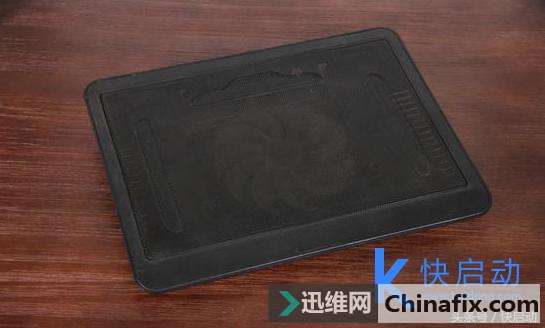

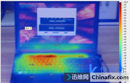

远古散热架
  散热架作为一个一直以来比较受欢迎的散热搞定方案,售价低廉的它深受广大玩家喜爱,不过也正因为这样,导致这些散热架看起来都像是远古遗留下来的。散热架不仅把电脑架高了,还为进风口增加了进风量,现在让我们来看看这个散热架的效果怎么样吧!

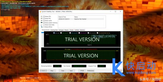

  从图中我们可以看出,传感器给出的机身内部温度,处理器的温度为96℃,而显卡为70℃,从内部温度来看运用了散热架和用瓶盖大法并没有什么分别。
  再来看一看外壳的温度,通过红外温度探测仪给出的数据,高温区的温度为57.2℃,玩游戏常用的WASD附近温度为46℃。由此可见运用散热架对游戏本的散热无论是内部温度还是运用感都没有什么帮助。

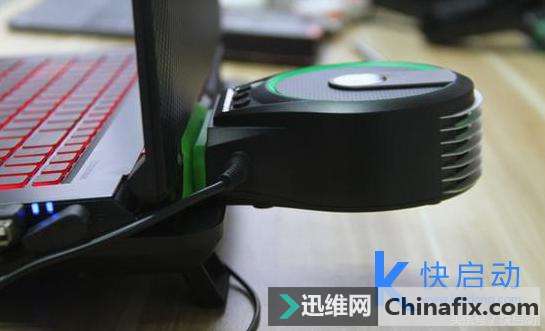

抽风机!

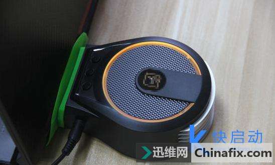

  除了便宜一点的散热架之外,网上还流行一种抽风机,所以我们为了这次的测验也买了收到其他维修同行的一台回来,这个抽风机能够根据温度自动调节转速,上面的灯条还能够根据抽出来风的温度而改变颜色。现在让我们来看看这台抽风机满载情况下的散热情况。
  从图中我们可以看出,机身内部温度确实有所下降,相比于什么都不用的话,还是有一些效果的。处理器温度温度为92℃,显卡温度为68℃。
  再通过红外温度图来观察一下机身外部的温度,高温区域温度为56.4℃,WASD键附近温度为42.1摄氏度。
  噪音方面,满负载的电脑以及抽风机要比裸机风扇高了3分贝,不过个人认为影响并不大,毕竟玩游戏的时候戴耳机还是听不到噪音的。

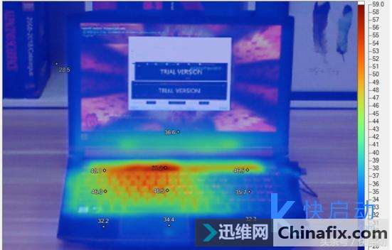

  在炎热的午后,没有什么比吹着空调玩游戏更舒爽的事情了。如果有,那肯定在吃着一根冰棍。为了测验散热,以上测验都没有打开空调,而在实际情况当中,肯定会开着空调玩游戏的嘛,所以最后一项测验就是打开空调,把电脑放在散热架上,并在出风口放置抽风机,来看看散热效果到底怎么样!
  在开足了空调以及散热架抽风机的强效散热下,温度与裸机不开空调有着显著的差距,处理器温度为82℃,显卡也仅为64℃。
  除了内部温度下降显著之外,外部的温度也有着显著的下降。通过红外温度图可以看出,高温区的温度仅为47.2℃了,而常用的WASD键附近温度降低到了37.2℃,同样有着非常显著的下降,运用感受大大提升。

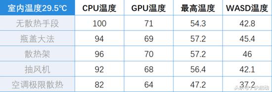

总结
  通过上面的汇总表格我们可以看出,相比于不运用任何散热手段,瓶盖大法和散热架的在处理器温度方面有一些好转,但对于GPU和表面温度来说,并没有显著改善。而运用了抽风机并调节至最大功率的时候,处理器和GPU的温度都有下降,而对于表面温度来说也并没有改善。而在打开了空调降低了室内温度后,无论是机身内部温度还是笔记本表面温度,都有着显著的改善,对于游戏的体验也会大大的提升。
  所以这次的实验告诉我们,网络上这些散热的方式,对于运用体验来说并没有显著改善,除抽风机之外对于内部温度下降的也并不显著。最好的办法就是降低室内温度,不管是笔记本还是用户都能在比较凉爽的条件下工作、玩耍,所以如果各位有条件的话,还是要将空调打开调节至适宜的温度,享受这个美好的夏天吧!
