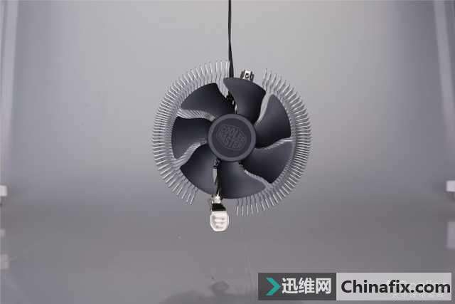

  最低端的下压式散热器,主体采用一块铝金属打造而成。底座打磨成光滑平面增加与处理器的接触面积,然后四周是360°发散的鳍片加大与空气接触面积,金属主体上方是一把风扇加速周围空气流动带走热量。
  之前在京东上面购买主板经常会赠送一个这样的产品,它的做工是相当简单,不过还是能勉强压住当年性价比最高的Xeon e3-1231v3。几年前气味大师手里就有一个,搭配Xeon e3-1231v3运用时,满载温度也得六七十度。后来我就将它送给某个亲戚装在他家的775平台上运用了。毕竟这种散热能力不是很好的产品还是回到低发热量的处理器上比较合适。

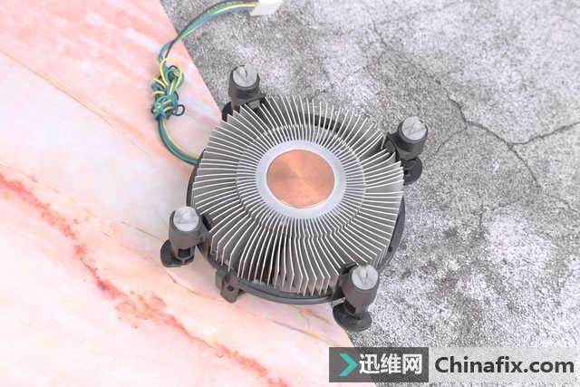

  再回来看Intel的原装散热器,与上面的产品相比它的底座改为纯铜芯结构。相比铝金属,纯铜的导热能力大大提升。因此一个如此娇小玲珑的原装散热器也能搭配Intel的处理器运用。不过8代酷睿的牙膏挤得太多了,大家还是换个4热管的塔式散热器比较稳妥。

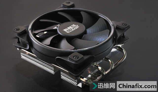

  为了提升散热性能,更多不一样结构的底座开始出现,散热风扇也越来越大。现在更多的散热器加入了热管规划,其实就是将一个塔式散热器主体作90度旋转。
