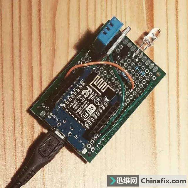

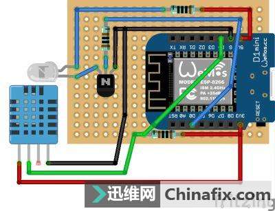

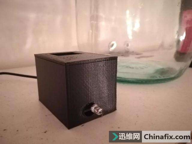

我们不妨跟随一个已有的规划,来学习一下如何制造这样的智能设备。Giulio的规划给出了完整的思考路线,因此我们可以跟随他的思路来看一看。首先,我们需要有一种能够控制空调所有功能的方式,破坏性的拆解不仅不能让你控制空调,还会彻底搞坏它。幸好,即使再老的空调都有红外遥控器,而遥控器的编解码方案一般都已经被破解,我们在制作的时候只需要调用相应的Arduino库就可以了。
通过添加DHT11温湿度传感器,这个项目获得了读取外部环境状态的能力。不光用来进行智能传感,它还承担了检测空调是否正常运行的功能——如果系统发出了制冷的命令,但空调没有如期而至,那么软件就能够尝试重新通过红外二极管发射制冷指令。并用手机APP发送通知“你的空调可能坏了!”——当然会有手机APP,既然采用了ESP8266,没有相对的手机APP听起来就是不可容忍的。ESP8266运用Arduino IDE环境进行开发,开发的项目和文件可以在下面的网址中找到。
