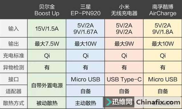

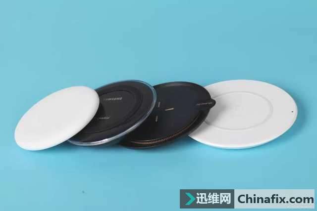

  这次横评的无线充电器分别是贝尔金Boost Up无线充电器(iPhone款)、三星原装无线充电器(EP-PN920,第二代)、小米无线充电器和南孚酷博AirCharge手机无线充。
手机无线充电评测 图24款无线充电器的参数如下表所示:
手机无线充电评测 图3  除贝尔金外其余3款无线充电器的参数并无很大差别,其中贝尔金Boost Up无线充电器买的是iPhone版,支持iPhone 7.5W无线快充技术。小米无线充电器支持小米MIX 2S 7.5W无线快充技术,但官方参数表示实际最大输出功率为9W。

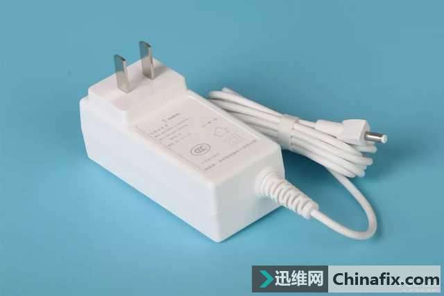

  其中贝尔金Boost Up无线充电器由于自带一体的充电线和充电头,所以直接用微型电力监测仪记录其总输入功率,而剩下的三款无线充电器都配备了Micro USB/USB Type-C接口,可以运用Power Z测验表记录充电头的输出功率(充电头统一运用小米MDY-08-ES)。
手机无线充电评测 图4(贝尔金Boost Up无线充电器自带外置电源)

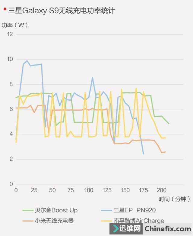

三星Galaxy S9+
手机无线充电评测 图8
手机无线充电评测 图9三星Galaxy S9+运用三星原装无线充电器的充电时间为173分钟,比其余3款第三方无线充电器要短上30分钟左右,优势非常显著。
  相对的,其余3款无线充电器充电速度几乎一样,贝尔金Boost Up无线充电器成绩207分钟,小米无线充电器成绩204分钟,南孚酷博AirCharge手机无线充成绩201分钟,差距不大。
手机无线充电评测 图10  三星原装充电器的充电效率优势在充电功率上也有很好的体现,前40分钟的功率都比较高,峰值接近10W,而其它无线充电器峰值功率也只保持在7到8W之间。

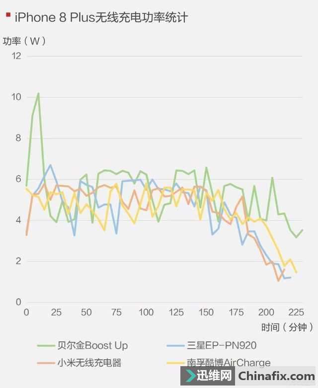

iPhone 8 Plus
手机无线充电评测 图11
手机无线充电评测 图12  至于iPhone 8 Plus,结果倒是有点意料之外,但又在情理之中。测验中的4款无线充电器充电时间都相差无几,充电时间最长230分钟,最短215分钟,其中售价最高的贝尔金Boost Up无线充电器反而是总时间最长的,可能会让大家感到不可思议,不是说好支持苹果7.5W无线快充技术?
  事实上,苹果iOS 11.3对iPhone的有线及无线充电功率进行了一定程度的调整,其中有线快充技术封杀了非官方PD快充技术功能(也就是说想要有线快充技术只能买苹果官方的USB Type-C转Lightning线),而7.5W无线快充技术干脆全都砍了。
手机无线充电评测 图13  比起苹果iOS 11.2,新版本系统下的iPhone在无线充电中的峰值功率有所下降,实测贝尔金Boost Up 7.5W无线快充技术时间只能维持短短10分钟,因此在苹果iOS 11.3下贝尔金Boost Up无线充电器的优势就小了很多。
  从“iPhone 8 Plus无线充电功率统计”图中可以看到贝尔金Boost Up虽然看似充电功率占优,但别忘了我们是统计其总输入功率,实际还要扣除电源适配器所消耗的功率,因此计算下来和其它无线充电器的输出功率应该是没什么差别。
  我们可以对比一下同样支持7.5W快充技术,分别装载苹果iOS 11.2的iPhone X和装载苹果iOS 11.3的iPhone 8 Plus,从20%电量开始充电1小时的平均功率:iPhone X为6.76W,而iPhone 8 Plus仅为5.87W,差距还是比较大的,一定程度上说明苹果在苹果iOS 11.3系统中进一步对充电功率进行限制。
