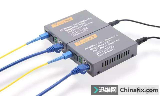

1、单纤收发器
单纤收发器既要实现发射功能又要实现接收功能,它运用的波分复用技术,将两束不一样波长的光信号在一根光纤传输从而实现的发送与接收。
所以单模单纤收发器它是通过一芯光纤来传输,那么发射和接收光都是同时通过一根光纤芯来传输。这样的情况,要实现正常通讯就必须用到2种波长的光来区分。
因此单模单纤收发器的光模块发射光波长就有2个,一般是1310nm/1550nm,这样一对收发器的互连的2端就会存在分别:
一端收发器发射1310nm,接收1550nm。
另一端则是发射1550nm,接收1310nm,
那么方便用户区分,一般就会用字母来代替。
就出现了A端(1310nm/1550nm),B端(1550nm/1310nm).用
户运用必须AB配对运用,不可AA或者BB连接。
AB端只有单纤光纤收发器才会运用到。

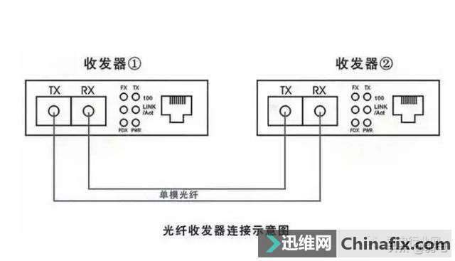

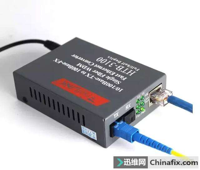

2、双纤收发器
双纤收发器有TX口(发射口)与RX口(接收口),两个口都是发射一样的波长1310nm,接收也都是1310nm,所以接线时采用的平行的两根光纤交叉连接。

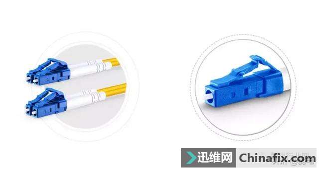

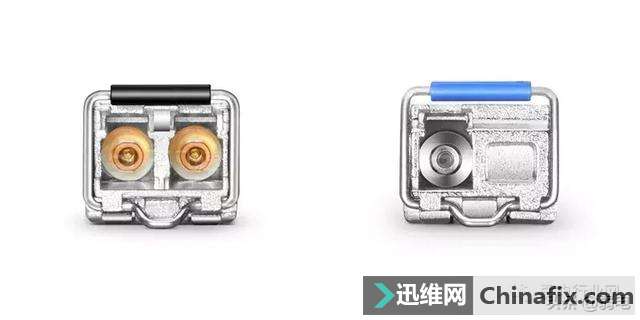

3、如何区分单纤收发器与双纤收发器?
现在有两种方式可以区分单纤收发器与双纤收发器。
①当光纤收发器内嵌光模块时,光纤收发器按照所连接的光纤跳线的纤芯的数量的不一样分为单纤收发器与双纤收发器。其中单纤收发器(右图)连接的光纤跳线的线性为一个纤芯,这一个纤芯既负责传输数据又负责接收数据;而双纤收发器(左图)所连接的光纤跳线的线性为两个纤芯,其中一个纤芯负责传输数据,另一个纤芯负责接收数据。
②当光纤收发器没有内嵌光模块时,需要根据所插入的光模块来区分是单纤收发器还是双纤收发器。当光纤收发器内插入的是单纤双向光模块,即接口为单工类型时,此光纤收发器为单纤收发器(右图);当光纤收发器内插入的是双纤双向光模块,即接口为双工类型时,此收发器为双纤收发器(左图)。

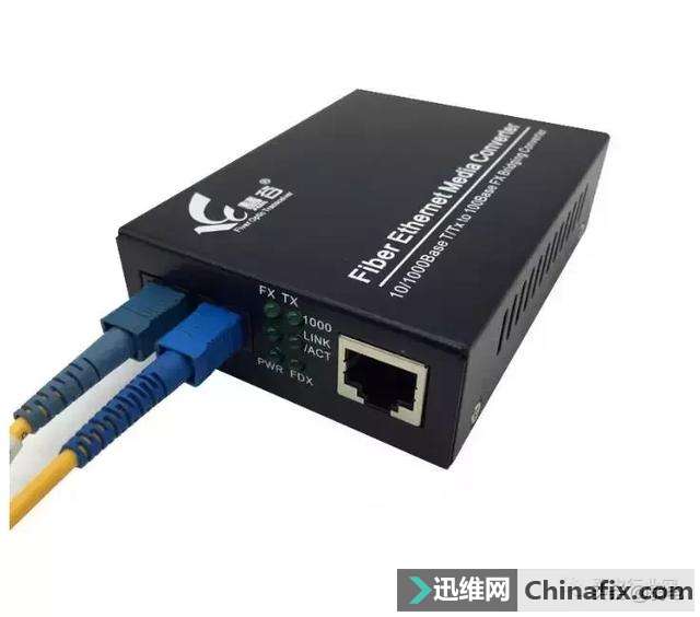

四、光纤收发器的指示灯与连接
1、光纤收发器的指示灯
对于光纤收发器的指示灯,我们在前面有一篇文章专门有讲到这个内容。
这里我们通过一张图来重温下,就更清楚了。

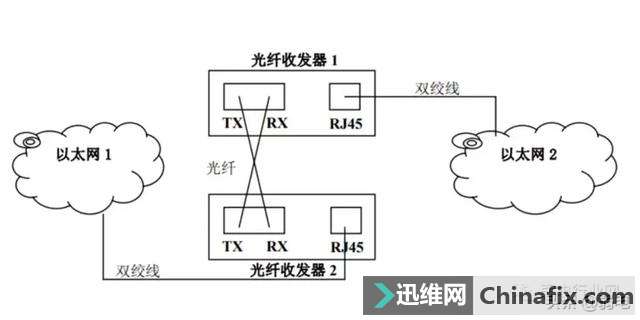

2、光纤收发器的连接
原理图

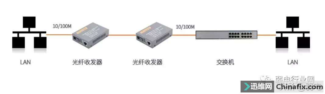

点对点的使用

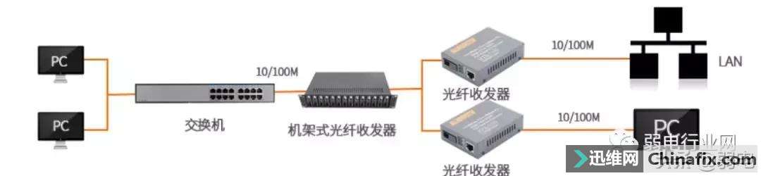

集中对远端多点的使用

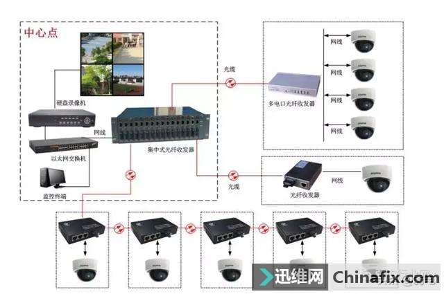

集中式光纤收发器在远程监控的使用
