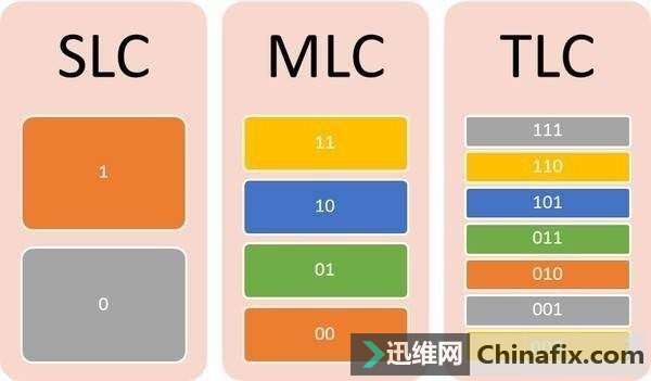

二、固态硬盘的颗粒  闪存颗粒是固态硬盘用来储存数据的东西,分为SLC、MLC、TLC三种,是挑选固态最重要的参数。
  SLC:S是single,单一的意思,如single dog-单身狗。所以,SLC的每个储存单元只储存1bit的数据,这种储存方式稳定性强,读写速度很快,而且不会出错。
  MLC:M是multi,多个的意思,一般我们说的MLC就是指两个,所以,MLC的每个储存单元要放2bit的数据。
  TLC:T是triple,
  所以,TLC颗粒的每个储存单元要挤3bit的数据。(由于MLC是多个bit的意思,多个包含3个,所以,有些厂商,如三星,会把自家运用TLC颗粒的EVO系列固态硬盘称为“3bit MLC”)

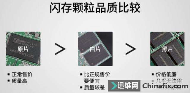

  现在世界上能自主生产颗粒的厂家有:intel、三星、闪迪、Toshiba、镁光(英睿达)、海力士。所有正规的固态硬盘运用的都是这几家的检验合格的原厂颗粒。如运用自家颗粒的inter、三星、闪迪、镁光(英睿达)、Toshiba等;还有虽然自己不会生产颗粒,但是运用从原厂购买颗粒的浦科特、海盗船、建兴等,所以购买时可以优选选择这些品牌。
  市面上还有一些运用“白片”“黑片”颗粒的固态硬盘的厂家,“白片”是指原厂检验不合格的瑕疵品,被偷偷卖给下游工厂来制作固态硬盘。“黑片”是连白片都比不上的废片,这类硬盘价格通常会远低于原厂颗粒的硬盘,给人一种“高性价比”的错觉。
原片、白片、黑片

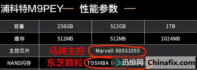

  如果说储存空间是一个超大的停车场,那么主控就是这个超大停车场的“管理员”,他负责指挥每一辆车准确、合理的进出自己的停车位。
  对于这么大的一个停车场,特别是三辆车挤一个车位的TLC颗粒的停车场来说,管理员是操碎了心。所以这个主控“管理员”必须要有过硬的身体素质(硬件要好)和扎实的管理方式(固件要好)。
  好的主控+优秀的固件就相当于让受过专业训练的交警来管理停车场,而渣的主控+渣的固件就相当于让一个骨瘦如柴,没有受过教育和训练的人来管理,所以啊,即使你的停车场修的很牢固,但是没用多久,管理员先累死了,整个停车场也就不能用了。
  比较好的主控品牌有:马牌(Marvell)、SandForce、三星、intel、Toshiba等。近些年,一些台湾的主控品牌如:慧荣、群联也在迎头追赶。
京东 浦科特商品详情页

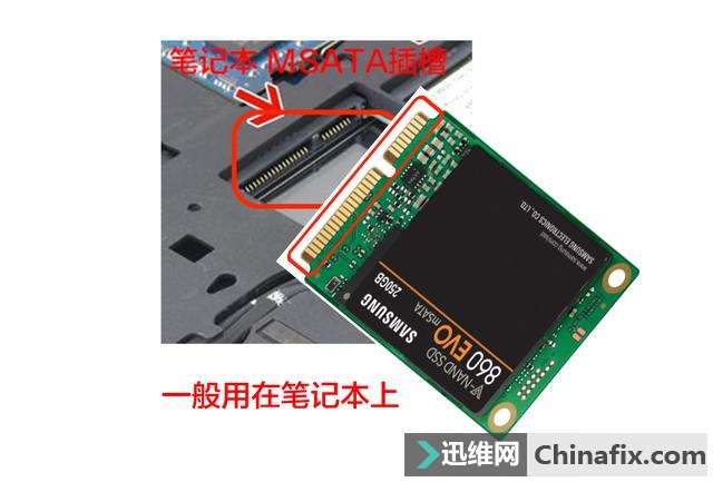

mSATA接口:这种接口不多,一般会用在笔记本上。
mSATA接口

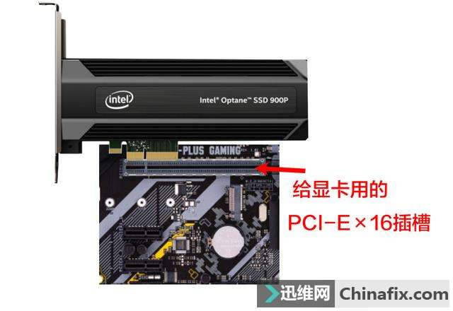

PCI-E接口
PCI-E接口
  这个长得跟显卡一样的固态硬盘也是 PCI-E ×4的接口,支持PCI-E ×4的总线。但是现在的主板大多数是没有PCIE-4的插槽的。所以一般都是接在显卡的插槽里运用的。
