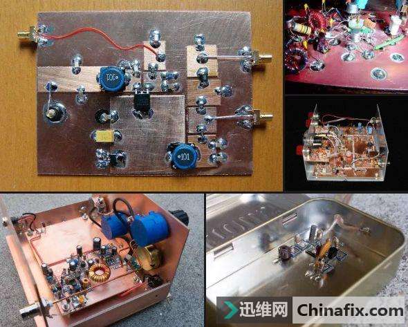

你听说过死虫法焊接吗?顾名思义,死虫法焊接出来的电路从视觉效果来看,芯片就像是死去的虫子一样四脚朝天,而其他的元器件则直接地焊接到芯片的引脚上。从本质上来说,这种焊接方式属于“点对点接触”式焊接。虽然看起来整个电路显得有些混乱(甚至被人归类为“丑陋焊接法”),但这种方式拥有更加紧凑的电路物理结构,对于高频电路来说,焊接得当的死虫法电路要比运用万用板的结构表现更加出色。这也是为什么在很多旧一些的电子规划图书中,运用死虫法构建的高频电路经常出现的原因。
经常与死虫法一起出现的还有一种焊接技巧,被称作“曼哈顿法”。曼哈顿法也是一种点对点式的焊接技巧,所不一样的是,曼哈顿法采用一块大面积的覆铜板作为整个电路的接地和底座,并将剩下所有元器件都焊接在同一块覆铜板上。元器件和元器件之间的连接则通过一小块焊接到最下层覆铜板上的另一片覆铜板来完成,两个引脚焊接在同一块覆铜板上,保证连接牢固。这种方式既可以焊接分立元器件、集成电路,还可以焊接贴片元器件。这种方式相较死虫法又迈出了一步,但依旧被人们称作“丑陋焊接法”的一种。
在印刷电路板打样的价格“跳水”的今天,学习这两种焊接方式似乎显得没什么必要,不过以这种方式焊接,其成品展现出的独特魅力是非常有趣的。今天我们就试着用死虫法焊接一个简单的555电路。

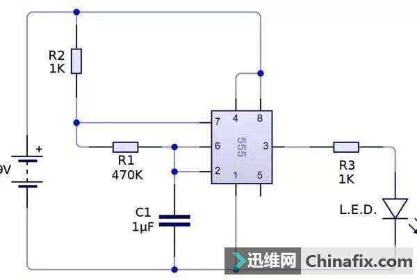

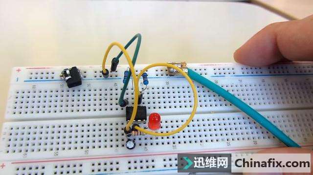

提到555电路大家一定不会陌生,它最大的优点在于运用简单的外围器件就能够构成一个振荡器电路。今天的规划当然也不例外:运用一块555芯片、三个电阻和一个电容,最后再加上我们的LED,这就是我们所有的BOM表了。而为了焊接方便,你最好找一个能够夹持住芯片,让你能够从容焊接的夹持放大镜。
BOM表
NE555 DIP封装
0805 1uF 电容
0805 1k 电阻 2个
0805 470k 电阻

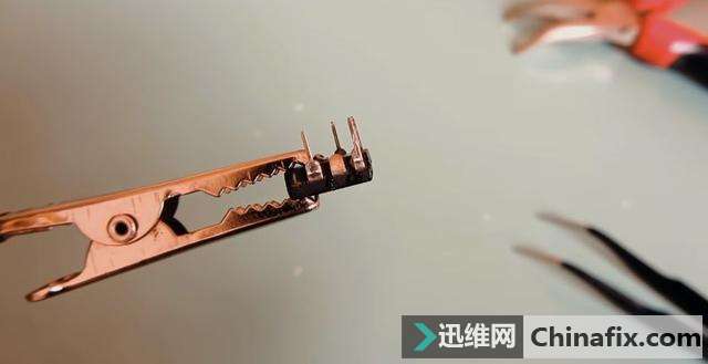

焊接时,要充分利用熔融的焊锡在烙铁和元器件引脚上的浸润特点,并尽量地增大接触面积以使得最终的成品不至于容易崩溃。最后,注意不要焊错,不然对于这种焊接方式来说,返工基本是不可能的事情。电路图如下所示
