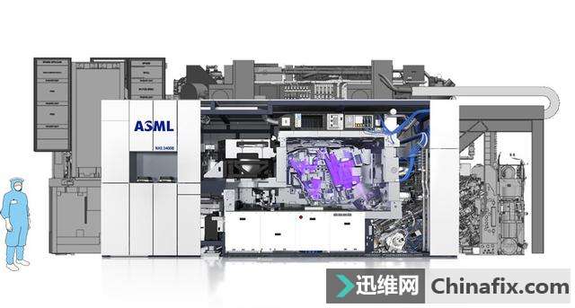

ASML NXE-3350B光刻系统尺寸,顶级光刻机精细度高,系统结构非常复杂

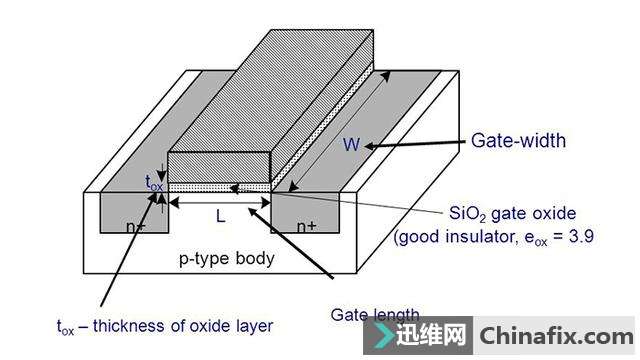

Gate Length就是栅极线宽
为什么要用栅极线宽而不是其他的线宽来表征工艺节点?

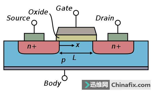

  这个主要是涉及到晶体管结构问题,一般来说处理器内部逻辑门电路都是运用MosFET,它有三个电极,栅极(Gate)、源极(Source)、漏极(Drain),其中栅极与源极之间的电压差可以控制从源极流向漏极的电流大小,因此栅极起到了控制作用。
现在常见的FinFET结构 MosFET(Oxide,氧化层;Body,衬底)
  同时诸如晶体管电子迁移率等等特点是完全依赖于掺杂离子以及生产工艺所决定,基本上是不能动,不过其中的晶体管栅极的长宽比还是可以做做文章,电压一样的情况下,栅极宽度越小,电子就有可能通过晶体衬底从负极向正极流动,造成漏电,而漏电问题会带来静态功耗的上升。
  因此栅极线宽作用是非常重要,栅极线宽通常都是考量超大规模集成电路规划的最重要参数,也因此以它作为半导体工艺的节点划代,这个是传统意义上工艺制程的规范。

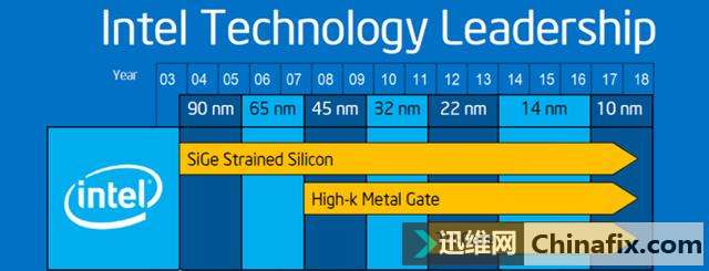

台积电的10nm都量产已久,Intel却还没出货,Intel的无敌工艺不行了?
  前几年Intel从22nm进入14nm时代,大家都在说Intel在工艺制程上起码领先于其他家3-5年以上,但是好景不长,大家发现却发现Intel 14nm居然打磨了一遍又一遍,从Skylake(14nm)、Kaby Lake(14nm+)、Coffee Lake(14nm++),历经三代依然在用,据说还会有14nm+++,原本说好的10nm遭遇大量技术问题而难产。
Intel之前公布的工艺线路图,10nm本该2017年就用上,直到现在还没有影
  反观对手台积电、三星在代工路上风生水起,16/14nm节点上追赶上了Intel的进度,令人惊讶的是,台积电、三星的10nm工艺量产远远早于Intel,相关产品(例如高通骁龙835)甚至在市场上已经卖了整整一年,台积电甚至在今年量产7nm芯片,这又是如何维修?
  普罗大众都认为10nm肯定比14nm先进,12nm都比14nm好,就在Intel被消极舆论声音即将淹没的时候,Intel点破了纳米制程工艺数字背后“奥秘”,因为台积电、三星的工艺数字都经过不一样程度的“美化”,在命名上耍小聪明,也就是“数字”压制,虽然Intel在“数字”上输了,但是从工艺各个层面在一些关键技术参数上来说,Intel其实更胜一筹。之前的14nm就曾经出现过这种情况,××nm制程已经开始脱离原先的范畴,大家开始“造假”。

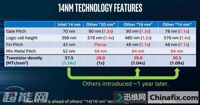

14nm时代,Intel已经踢爆过一次幕后的奥秘

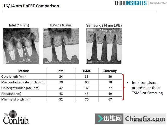

Techinsights也做过对比,Intel 14nm确实优于三星的14nm LPE
  Intel表示线宽仅仅代表工艺节点,但要衡量这个工艺的好坏,Gate Pitch栅极间距、Fin Pitc鳍片间距、Fin Pitch最小金属间距、Logic Cell Height逻辑单元高度的参数更具参考意义。同时Intel处理器架构与集成部门主管、高级院士Mark Bohr提出以Transistor Density晶体管密度来衡量半导体工艺水平,并提出了以下公式:

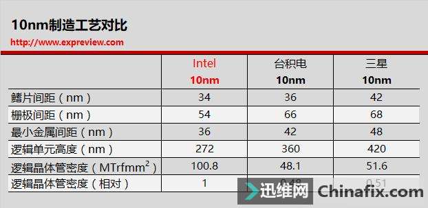

  不过计算过程很麻烦,怎么算就交给专业人士就行,我们只看结果。比如在去年9月,Intel举办的Technology and Manufacturing Day上,主动公布出三家10nm工艺相关技术参数指标,我们看到Intel在这些关键性技术指标上都是吊打其余两家,例如Intel的10nm光刻技术制造出来的鳍片、栅极间隔更小(注意Intel公布的是间隔对比,不是线宽,更有比较意义)。因此在晶体管密度上几乎是台积电、三星的两倍,达到了每平方毫米1亿个晶体管,同时保持了逻辑单元高度低的优良传统,在3D堆叠上更有优势。
纳米制程背后的真真假假 图
  最近Semiwiki报道了三星的10nm、8nm以及7nm工艺晶体管密度情况,其10/8/7nm工艺的晶体管密度分别是是55.10/64.4/101.23 MTr/mm2。可以看到,三星的7nm工艺在晶体管密度上才追勉强上Intel的10nm,谁在玩小把戏,你不会不知道吧?

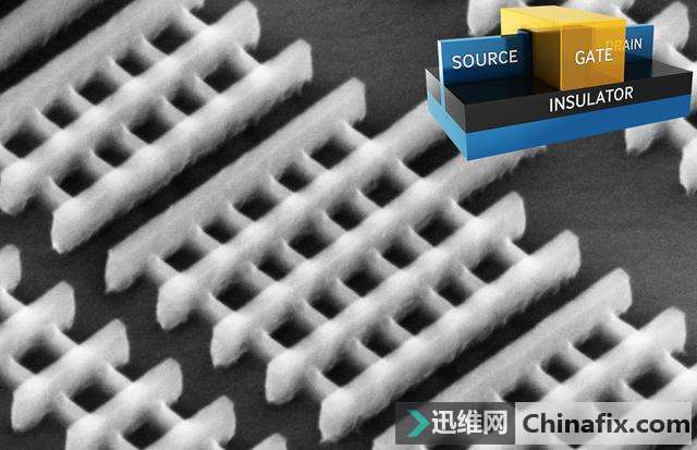

  当制程低于20nm时候,由于二氧化硅绝缘层太薄了,只有几个原子那么厚,那么这个时候对于晶体管来说是十分不稳定的,会导致电子随意穿过壁垒导致漏电,导致芯片功耗增加。不过这个还算是小问题,Intel弄出了高介电常数薄膜和金属门集成电路,以及耳熟能详的FinFET鳍式场效晶体管结构,通过增加绝缘层表面积来增加电容值,以此降低漏电流大小的问题。同时为了制造出7nm线宽,行业共识是采用EUV极紫外作为光刻光源,具有曝光次数少、不要进行克服衍射效应产生的光学邻近修正特点,不过现在依然有大量问题,因此EUV光刻技术尚未完全成熟。
Intel 22nm FinFET结构

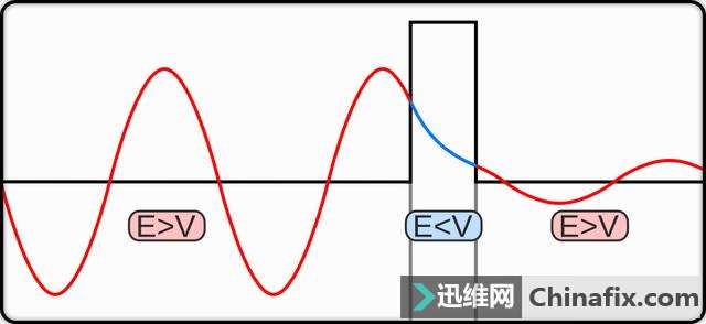

  当工艺进步到7nm的时候,半导体企业更加不淡定了,因为在硅基半导体上,晶体管的线宽下降到7nm,一个不可避免的问题发生了,那就著名的量子隧穿效应。
  在经典物理中,宏观粒子的能量小于势垒高度时,这个粒子是不可能穿过这个势垒,但是对于微观粒子,此时具有波粒二象性,神奇的量子效应就出现了,即便是能量低于势垒高度,仍有一定的概率可以突破势垒。
  这要就造成一个大问题,这个电子到底过去了没有,监测到没有,逻辑门该输出0还是1,答案不知道,那么处理器就不能正常工作,因此要杜绝这个问题发生。
微观粒子穿越过一个位势垒,粒子的能量在穿越前与穿越后维持不变,但量子幅会降低
