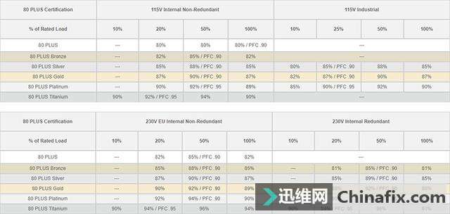

  我们曾也科普过,80Plus认证项目实际上是一种现金奖励计划,用于鼓励厂商生产高能效产品的,虽然认证的标准一直有进行完善,但本质依然没有变化。只是这样的奖励计划仅仅有在欧美地区执行,对于在中国市场销售的PC电源来说,80Plus认证并不会带来什么直接的补偿,直白一点说就是一种“给自己贴金”的认证。
  然而80Plus认证自身是存在着很大不够的,它只考虑电源的转换效率以及PF值,并不参考电源的其他性能参数,如纹波、电压稳定性、保持时间等,因此就算是用80Plus认证 来进行“贴金”,那也只是代表着PC电源的转换效率,而不能用来代表电源的综合性能。

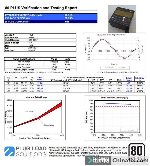

80Plus认证报告中有给出测验时的各路负载
  此外80Plus认证还有一个局限,那就是其虽然有测验电源在10%、20%、50%、100%负载下的转换效率,但由于各路负载是根据电源铭牌信息以及Ecova的特定算法综合制定,与现实中的电源负载状态会有较大的不一样。如80Plus认证中的20%负载与100%负载中,各路输出是等比例增长的,而在现实中却往往只是+12V提升幅度较大,其余各路提升幅度较少。

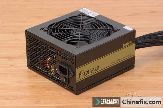

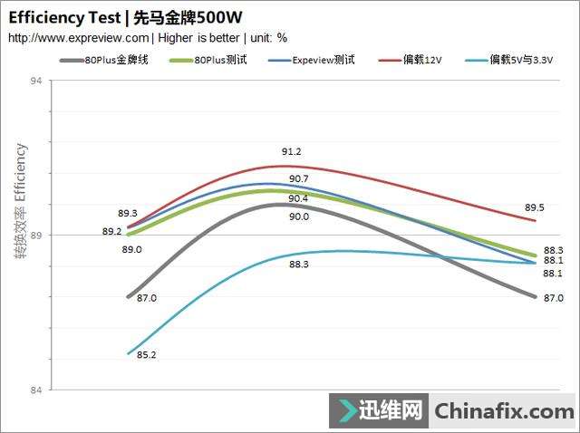

  而对于PC电源来说,各路加载的负载不一样,是会影响电源整体的转换效率的,一般来说+12V负担的比例越大,电源的转换效率表现会更好。我们以先马的金牌500W电源为例,来给大家看看同样输出功率下,各路输出负担比例的不一样会带来怎么样的转换效率变化。
  测验中我们给电源加载了4种不一样的负载数据,第一种是80Plus测验所采用负载方案,第二种则是我们电源测评所用的静态负载方案,第三种则是偏载+12V,第四种则是偏载+5V与+3.3V。然后我们按照20%、50%、100%负载以及80Plus金牌认证的相关标准,制定了下面这个图表。
  首先我们可以看到,按照80Plus的测验方案,先马金牌500W电源在20% 、50%和100%负载下的转换效率都超过了80Plus金牌认证的标准;而按照我们自己的电源测验负载方案的话,虽然三种负载下的转换效率依然达标,不过在50%负载之前转换效率要略高于80Plus测验方案的,而后半段则要相对略低一些。
  +12V偏载是指+5V与+3.3V仅给很低的负载,而+12V则基本拉满,可以看出这样的方案测验出来的转换效率是最高的;而+5V与+3.3V偏载则相反,是优先给+5V和+3.3V高负载,剩余功率再由+12V补足,这个测验方案的转换效率是最低的,20%和50%负载下甚至达不到80Plus金牌认证的标准。由此我们可以看出,不一样的负载方式对于电源的装换效率是存在一定的影响,80Plus认证本身就有一定的局限性,以其来认定一款电源的品质就更加不科学了。
总结:80Plus认证并不是电源品质的“唯一”认证
  80Plus认证的初衷是希望通过奖励的方式,让厂商乐于生产高效能的PC电源。然而由于80Plus认证存在着自己的局限性,当其成为某款电源的“重点”或者“唯一”优势的时候,这个80Plus认证的意义就有待商榷了。当然我们并不是说80Plus认证毫无意义,毕竟通过80Plus认证特别是80Plus金牌以上认证的电源产品,其在架构和用料上的规划并不能过于马虎,对于综合性能而言也会有一定的保障。但毕竟80Plus认证参考的数据有限,80Plus金牌认证的电源就一定会是“金牌电源”吗?这点怕是要打个问号了。
