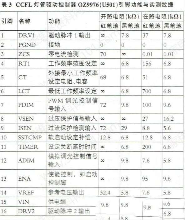

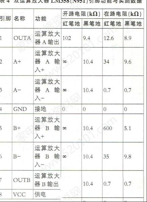

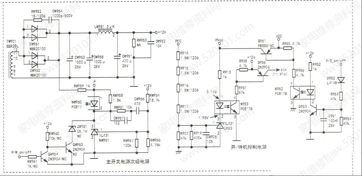

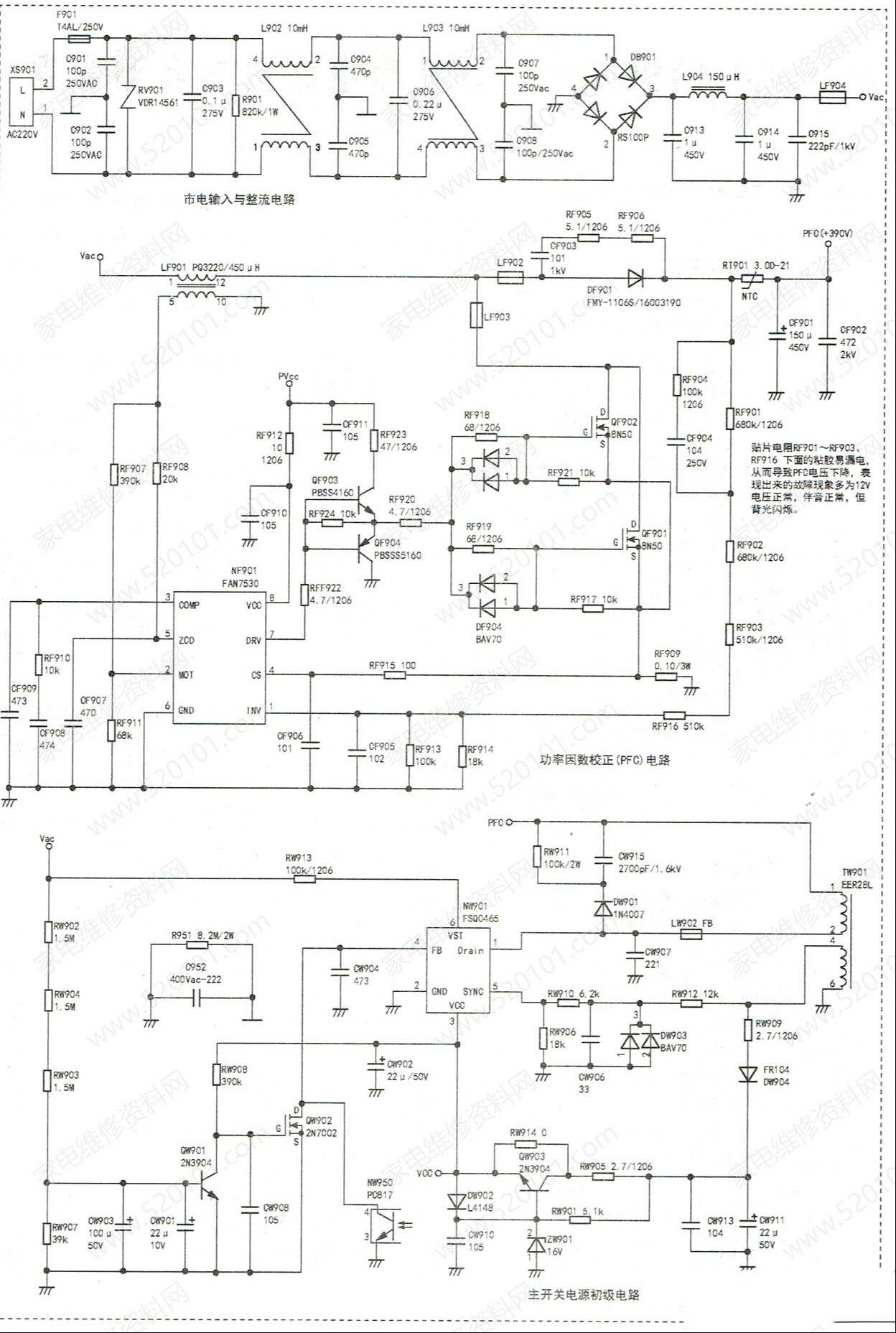

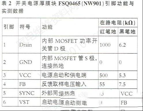

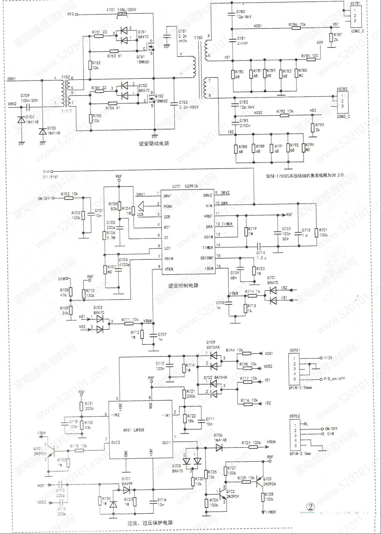

    康佳KIP+L180I16C1该型IP板主要用于康佳LC42MS96PD、LC42FS81DC、LC42DS60C等型液晶彩电中,其电路如图1~图3所示(见下页),主要IC的引脚功能与实测数据见表1~表4。
