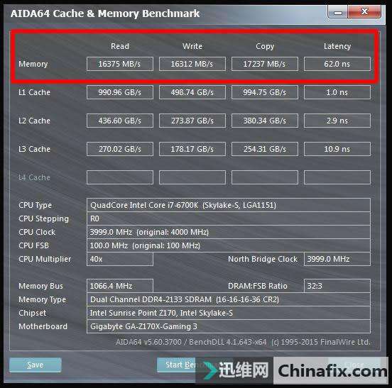

内存应该配几条?
  现在单条8GB内存的容量/价格比是最合适的,组成双通道是性能最好的。资金有限的情况下,先买条8GB就好,等以后升级的时候再配(反正DDR4两三年内不会淘汰),但需要注意的是,运用APU和主要运行PS等大型程序的话,那就必须要直接上双通道才行。
双通道
单通道

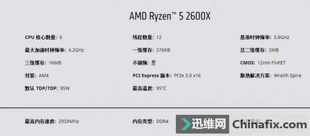

  现在的市场上已经基本普及了DDR4平台,有2133、2400、2666几种主要规格和一些高频产品,其中DDR4 2133濒临淘汰,价格也没优势,所以小编建议大家选择时至少从DDR4 2400起步,而第八代酷睿和第一代锐龙支持到DDR4 2666和DDR4 2933,因此这两个频率也是比较好的选择,且价格差距不大。
  至于没有公开标准内存频率的第二代锐龙、锐龙APU或者超频运用,建议最多追到DDR4 3200就好了。如果是笔记本升级内存就简单多了,拆了看原配是什么,照着参数买最稳妥。

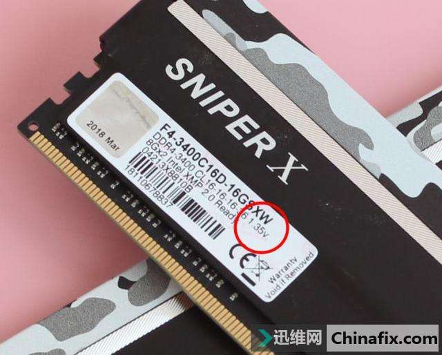

内存电压要确认
  正常频率的DDR4内存电压一般是1.2V,不过很多高频内存实际上是超频运用的,运用更高的1.35V左右电压,如果主板没能正确识别高频内存,运用默认的1.2V电压,就可能会出现系统很不稳定的情况,而内存长时间运用过高的电压,又会严重影响内存的寿命。所以在安装内存,特别是高频内存前,一定要注意内存上的参数标识,并且在BIOS设置中进行确认。

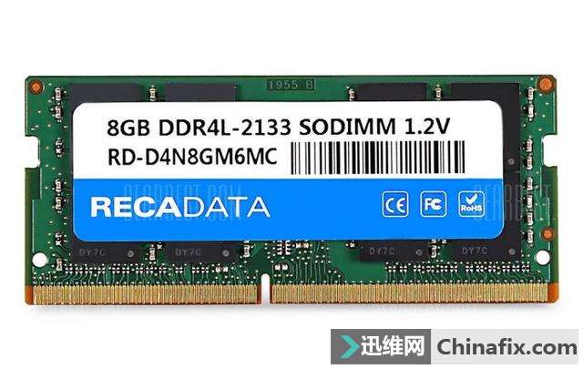

  有些小伙伴的笔记本电脑中还出现了DDR4L内存,其实它们的电压也是1.2V,就是现在的标准电压,这是因为早期DDR4追求高频率,电压设置较高,所以当时一些厂商将1.2V的产品标称为DDR4L。要升级这些本本,只需要直接购买现在的标准电压内存就行了。
