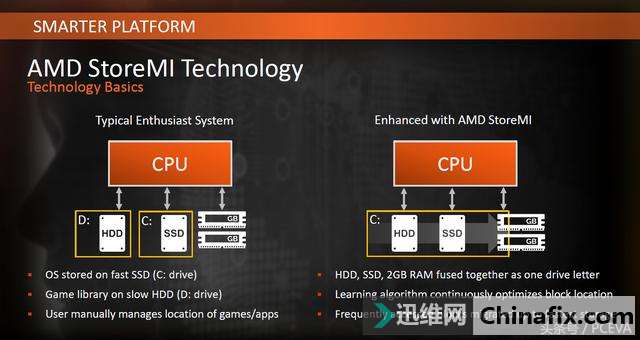

    什么是StoreMI?有什么用?
  StoreMI是随AMD第二代锐龙处理器一同发布的硬盘融合搞定方案,它能够提供机械硬盘的容量和固态硬盘的速度,融合二者优点。往大了说,StoreMI是AMD提出的一种分层存储理念,通过智能感知热数据,将最常用文件自动存储再更高速的存储媒介中,同时又能保持低速机械硬盘的存储空间。简单一句话:让你的电脑既快又爽。

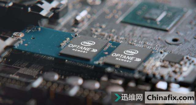

StoreMI跟傲腾内存有何分别?
  傲腾内存是一项缓存技术,需要有特定的加速盘(傲腾内存16G/32G),加速盘的容量无法被用户直接运用。
  而StoreMI是一项分层储存与硬件融合技术,通过识别热数据将其储存至高速固态硬盘当中,冷数据则储存在大容量机械硬盘里,固态硬盘与机械硬盘的容量都可以被充分利用。StoreMI还可以选择划分2GB内存进一步加速。
  傲腾内存加速需要用户单独购买傲腾内存硬件,并且主板和处理器也需要满足众多前提条件。而AMD StoreMI是所有X470主板用户都可以免费享用的附加值软件,用户手中的任意容量固态硬盘都可以作为加速盘与机械盘组成数据分成储存,支持用于加速的SSD空间更大(最大256GB),同时没有单独购买额外硬件的开销。
