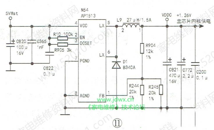

      值得注意的是,主板上的控制系统对主芯片内核供电的要求极高,只要该组电压稍低于正常值,就会出现自动关机或死机故障。主芯片内核供电电压多为1.26V、1.15V或1V,并朝着越来越低的方向发展。由于该组电压输出电流大(可达1.5A),稳压精度要求高,所以多采用对+5V或+3.3V电压DC-DC变换得到,如图1所示。
       MP2380DN是一款降压开关电源稳压器 ,内置有过流保护和软启动电路,正常工作频率为600kHz,输入电压为4.5V~21V, 额定输出电流为5A,稳压输出电压由电阻R1(Rup )和R2(Rdown)的阻值决定。
       +5V电压从MP2380DN的⑧脚输入,经内部开/关控制后从①脚输出脉冲,通过L1储能、C5滤波后输出稳定的1.0V直流电压。MP2380DN的⑤脚为输出电压取样反馈调节端,外接分压电阻R1、R2,降压输出的电压值由R1与R2的阻值决定。D2为续流二极管,在芯片内部开关管关断期间泄放L1中的能量,从而继续向负载供电。
       实验证明,当该电路输出的1V电压降为0.94V时,则电视机会出现死机故障,且二次开机困难。

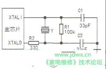

      主芯片的时钟电路通常由晶振Y,谐振电容C1、C2,反馈电阻R1,匹配电阻R2组成,如图3所示,产生芯片工作所需的原始同步脉冲。若时钟电路异常(主要是振荡频率超出设定范围),则易出现死机或自动关机现象。另外,主芯片的一脚为复位端,外接复位电路或电容。若复位电路供电异常,或者复位元件处于临界工作状态,这将导致主芯片在开机后的复位电压不稳定,也会出现死机或自动关机现象。

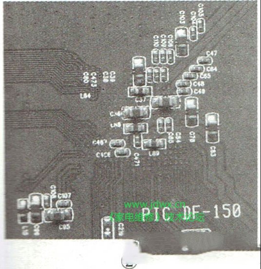

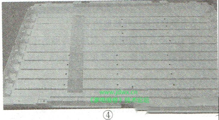

     另外,若电视机受到机内其他器件或者机外其他电器(如电子节能灯、电磁炉、吹风机等)的强电磁干扰时,也有可能出现自动关机或死机现象。例如:在采用LC320WXE-SBV2液晶屏的彩电中,由于屏内灯管端头对其下方的锡箔纸放电,极易出现自动关机现象,其常见故障维修有以下三种:一是对主板及逻辑板进行屏蔽处理,二是拆除灯管下方的锡箔纸(这种方法会导致背光亮度略有下降),三是拆开液晶屏,用一条修冰箱用的铝箔纸带贴在灯管下方的锡箔纸.上,如图4所示,然后用导线将铝箔纸带可靠接地即可。

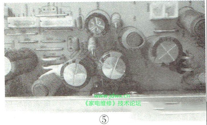

      若带上假负载后,电源板输出电压仍偏低或波动,则故障部位在电源板上,这时先检查PFC输出电压是否正常,若正常,则检查输出电压的整流滤波元件,尤其是滤波电容,如图5所示;若不正常,则检查PFC调控芯片的供电电路及电压检测电路。

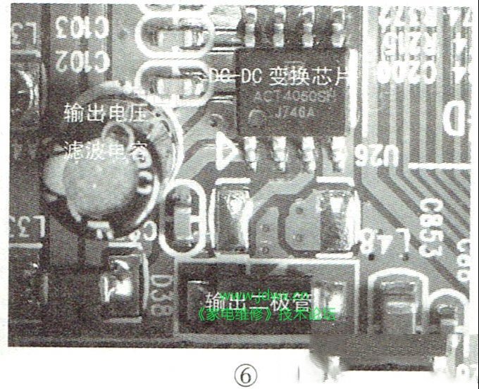

       第二步 :测量主板上各DC-DC电路的输出电压是否正常。若检测发现主板上的某组电压异常,则应对该组电压的DC-DC电路进行检查,主要检查输入电压及滤波电容、输出二极管等元件,如图6所示,最后考虑代换DC-DC转换芯片。
       另外,主板上低压差三端稳压器(LDO)在正常工作时有-定的温升,若温度过高,在确认其输出滤波电容正常,且负载无短路的情况下,可代换该IC一试。
       提示:1.若主芯片内核供电(多为1.26V 或1V)滤波不良,此时用万用表测量该组电压,实测值会略高于标准值,这时的故障表现为多为二次开机困难,或者开机后自动关机。
2、在主板上的DC-DC 变换电路中,若反馈(FB) 电路中分压电阻损环,应换用精度较高的电阻,否则,在热机或冷机状态下,易引起DC-DC电路的输出电压明显变化,从而出现自动关机或不开机故障。
3、在DC-DC电路中,续流二极管应选用质量好的肖特基二极管。若该二极管性能不良或引脚存在接触不良现象,则会导致输出电压纹波系数增.大,且DC-DC变换芯片温升迅速。

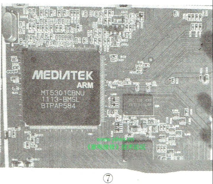

       第三步:检查主芯片与存储器之间的通信电路是否畅通。若电视机出现无规律自动关机故障时,可先用热风枪对DDR存储器加热,若故障较快就出现,一般为DDR存储器虚焊,尤其是采用BGA封装的DDR存储器,如图7所示。接下来检查DDR存储器通信电路中的排阻及过孔有无接触不良或漏电现象。

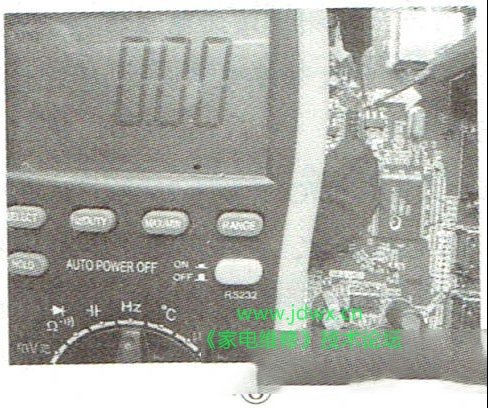

      第四步:检查主芯片的供电滤波电容。由于液晶彩电主板上许多供电滤波电容采用贴片固态电容,尤其是安装在主芯片背面的滤波电容。若怀疑某路电压滤波不良,可将数字万用表置于Hz挡(即频率挡),测相关滤波电容两端电压的频率,正常时万用表的读数应为0,如图8所示;若测量结果为数百千赫兹,则表明该组电压存在滤波不良现象,重点检查相关滤波电容与稳压块。
       第五步:检查主芯片的外接晶振与复位电路。通常情况下,在晶振电路正常工作时,晶振两端的电压约为芯片供电电压的1/2 (芯片的vCC电压多为3.3V,则该处电压约为1.6V)。若怀疑晶振性能不良,可先代换一试。

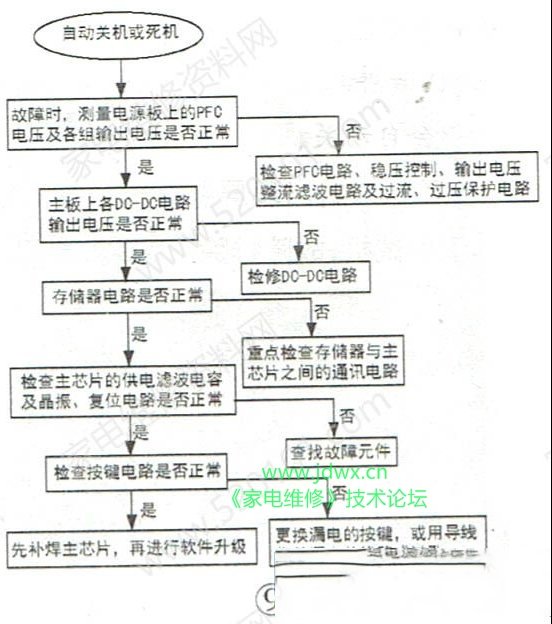

      提示:在检修有规律地自动重启故障时,可先进入总线修改屏参数据,看问题能否解决。综上所述,液晶彩电自动关机或死机故障的检修流程如图9所示。

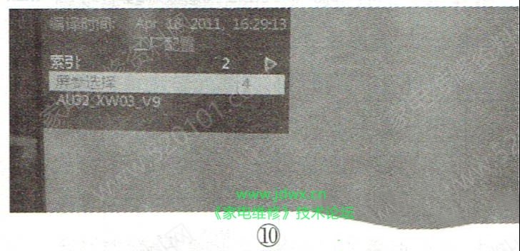

      由于该机的自动关机现象很有规律,怀疑是软件问题,于是先进入总线,具体操作方法如下:先按菜单键,再快速按数字键6、1、4、8,屏显软件升级提示,稍等一会儿后按OK键,这时电视机不再自动关机(若屏显软件升级提示后迅速按OK键,电视机仍会自动关机),接着再按静音、菜单及数字键0、9、1、2、6、7、2,出现屏参选择项,如图10所示,改变其值后试机,故障机修到这里,终于修好值得探讨。。
       例2:收到其他维修同行的一台海信TLM42V67PK彩电(RSAG7.820.1859主板),不定时出现自动重启现象。故障原因分析:该机主芯片采用MST6M68FQ,其内核1.26V供电电路如图11所示。
      该电路将待机电源输出的5V电压变换为1.26V(VDDC),如果该电压纹波成分过大(用万用表测量难以看出,可用示波器测量),则会导致主芯片内核电路工作异常,从而出现自动关机现象。该机1.26V电压的滤波电容C821容量为470pF,略偏小,试将其换为1000uF/25V的电解电容后,长时间试机故障不再出现。
